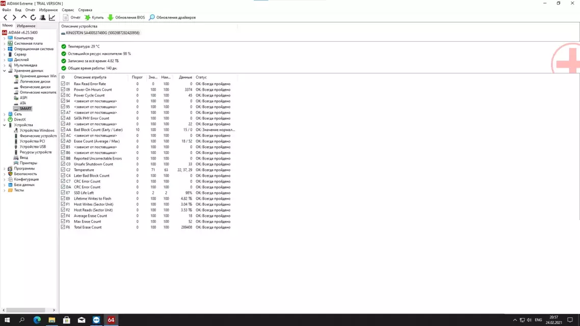

Здравствуйте. Помогите решить проблему. Система перезагружается 1-2 раза в день, чаще всего когда компьютер простаивает. Моноблок новый, перекидывал SSD c системой на идентичное железо, проблема осталась.
Стресс-тест железа проблем не выявил, файл дампа отсутствует.
    64.6 KB · Просмотры: 53
