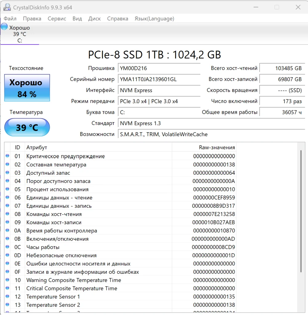

Guest Вот мои диски Windows 10/11
Сравнил лог с CrystalDiskInfo. Почти всё совпало, но нашлись три недочёта. Лог снят версией 1.9.1, а не 1.13.0, поэтому проверку лучше повторить на новой.
Совпало. Температуры (30–40 °C), наработка (SPCC 5000 ч, WD Green 76 ч, WDC около 60 000 ч), типы дисков (HDD, SSD, NVMe), «OK» для SPCC, WD Green, WDC и XPG.
Не так:
  1. «Износ SSD 0%» у всех дисков, включая жёсткий WDC. Windows возвращает 0 вместо «нет данных», а скрипт принимает ноль за настоящее значение. У HDD строки про износ быть не должно.
  2. N18A: износ 0%, а CrystalDiskInfo показывает 66% (остаток ресурса). Скрипт доверяет значению Windows и игнорирует атрибут A9 из SMART, который читает. XPG по той же причине: у него «Процент использования» равен 1, а у нас 0%.
  3. XPG NVMe: нет наработки. Скрипт прочёл только данные Windows, а у CrystalDiskInfo 7609 ч. Остальные NVMe-показатели (небезопасные отключения, ошибки целостности, критические предупреждения) мы тоже не видим.
Предупреждение у N18A. Оно сделано специально: у диска 1 переназначенный и 1 нестабильный сектор, это реальные значения SMART. CrystalDiskInfo оценивает диск по остатку ресурса и пишет «Хорошее». Для SSD с наработкой 3 часа это скорее заводской брак, чем износ, но скрипт строже по замыслу. Параметра «предупреждать не с первого сектора» у нас нет. Строка «Неисправимых ошибок: 1» берётся из счётчика Windows, и в SMART этого диска (A0 и C6) там нули. То есть это, скорее всего, неточность драйвера Windows.
Вопрос про буквы. В логе SPCC стоит на D:, а N18A на C:. В CrystalDiskInfo наоборот: SPCC на C:. Если лог и скриншоты сняты за один сеанс, это ошибка сопоставления букв. Если за разные, ничего страшного.
Новый лог подтверждает те же три недочёта, поэтому сделал оба исправления: версия 1.14.0 в архиве. Запустить на Windows я не мог, проверен только синтаксис и компиляция C#-части. Запрос к NVMe я написал по документации Microsoft, и его можно проверить только на вашем XPG.
Износ SSD
  • У жёсткого диска (WDC) строки «износ SSD» больше не будет.
  • У SSD берётся большее из значения Windows, журнала NVMe и SMART. Для N18A ждите «износ SSD 34%» вместо 0%: остаток ресурса 66% скрипт берёт из атрибута A9, поэтому на статус диска это значение не влияет.
  • «Наблюдать» появляется, когда остаток ресурса SSD стал 50% и меньше.
NVMe (XPG)
  • Скрипт читает журнал здоровья напрямую. Для XPG ждите наработку около 7600 ч и износ 1% вместо 0%. Новые проверки: критическое предупреждение диска, резервная ёмкость ниже порога, ошибки целостности данных. Рост ошибок целостности между проверками тоже учитывается. В колонке «источник» будет Storage + NVMe.
  • Если запрос не пройдёт, диск останется как раньше, а причина попадёт в лог одной строкой с приставкой NVMe (.
Что изменилось у вас на глазах: предупреждение у N18A останется (1 переназначенный и 1 нестабильный сектор — реальные значения SMART).
Про буквы: в обоих логах SPCC на D:, а N18A на C:, в CrystalDiskInfo наоборот. Раз вы снимали с разных ОС, это нормально, ошибки здесь нет.
Запустите 1.14.0 на системе, где виден XPG, и пришлите лог. Если наработка не появится, в логе будет видно, на каком шаге запрос не прошёл.

Чтение журнала NVMe работает. Это тот же диск (PCIe-8 SSD 1TB), снятый до и после обновления:
1.13.01.14.0
Наработкане показывалась36057 ч
Износ SSD0%16%
ИсточникStorageStorage + NVMe
Температура40 °C38 °C (диск остыл между запусками)
Windows отдавал износ 0%, а в самом диске записано 16%. Теперь скрипт показывает реальное значение.
Чтобы убедиться, что цифры верны, сверьте их с CrystalDiskInfo для этого диска: «Общее время работы» должно быть около 36057 ч, «Процент использования» около 16. С XPG на вашем ПК я это сравнение уже делал по скриншотам, а этот диск вижу впервые.
Две строки в логе остаются: «WMI (данные SMART): Не поддерживается» и «WMI (прогноз отказа): Не поддерживается». Это Windows сообщает, что у NVMe нет старого интерфейса SMART. Они безвредны, но для NVMe-дисков только захламляют лог.
