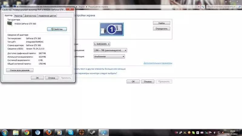

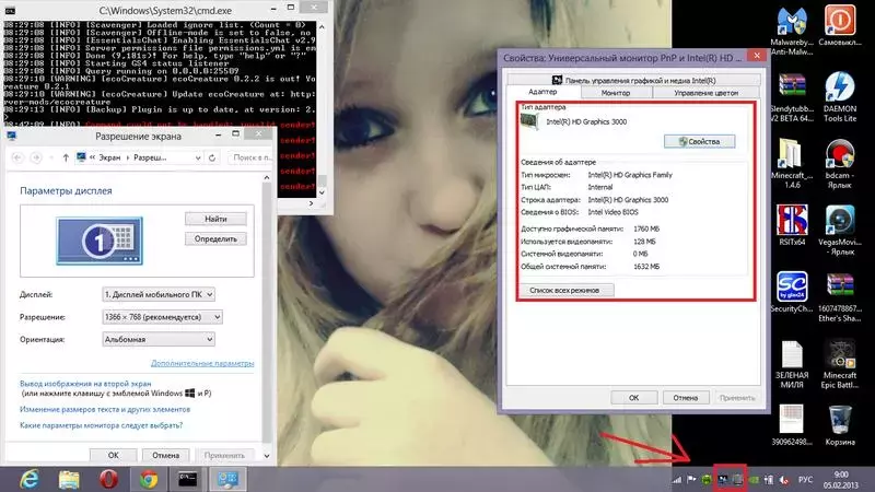

Вопрос стоял для меня довольно-таки часто. Во многих играх и программах которые требуют использование видеокарты все время используется Inter HD (128mb) хотя при этом у меня еще стоит Nvidia GeForce 610m (1gb)(Драйвер 310.90) Можно ли поменять Inter HD на Nvidia?
Для примера вот скриншот от друга и мой.

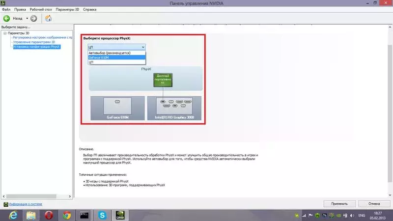

Технология NVIDIA Optimus это автоматическое переключение графики. Причем вывод изображения всегда производится через буфер интегрированной карты (потому то ее в NVIDIA Optimus отключить невозможно). Но вот настроить какой карте заниматься рендерингом того или иного приложения (игры) можете через Панель управления nVidia на вкладке Manage 3D Settings или Настройка 3D. Суть сводится к выбору приложения и указания какая видеокарта должна быть активирована.

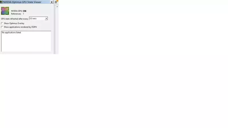

NVGPUStateViewer.exe (слева) - показывает текущее состояние nVidia GPU, включено.
Вот еще кое-что нашел в темке. Не в ней ли проблема?

Driver Pack Solution поставил мне только звук и прочее. Inter, Nvidia, java, Adobe и прочее я с офф. сайтов ставил.
Перевел, помогло. Просто иногда придется менять обратно т.к. Inter же системой используется.
