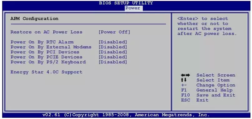

Причины могут быть разные,но в первую очередь надо смотреть настройки BIOS.
Сбросьте параметры на стандартное значение,проверьте настройки ACPI
Restore on AC Power Lost - поведение системы при пропадании электропитания. Значение Power Off - система останется в выключенном состоянии, Power On - будет выполнено включение компьютера, как только электропитание будет восстановлено. Другими словами, если этот режим включен в BIOS - при подаче первичного напряжения (220В) компьютер включится самостоятельно, без нажатия кнопки POWER
Power On By RTC Alarm - включение электропитания по внутренним часам компьютера (аналог будильника).
Power On By External Modems - включение электропитания будет выполняться при входящем звонке на внешний модем, подключенный к последовательному порту.
Power On By PCI (PCIE) Devices - разрешает включение компьютера от устройств на шине PCI(PCI-E).
Power On By PS/2 Keyboard - разрешает включение электропитания от клавиатуры, подключенной к разъему PS/2

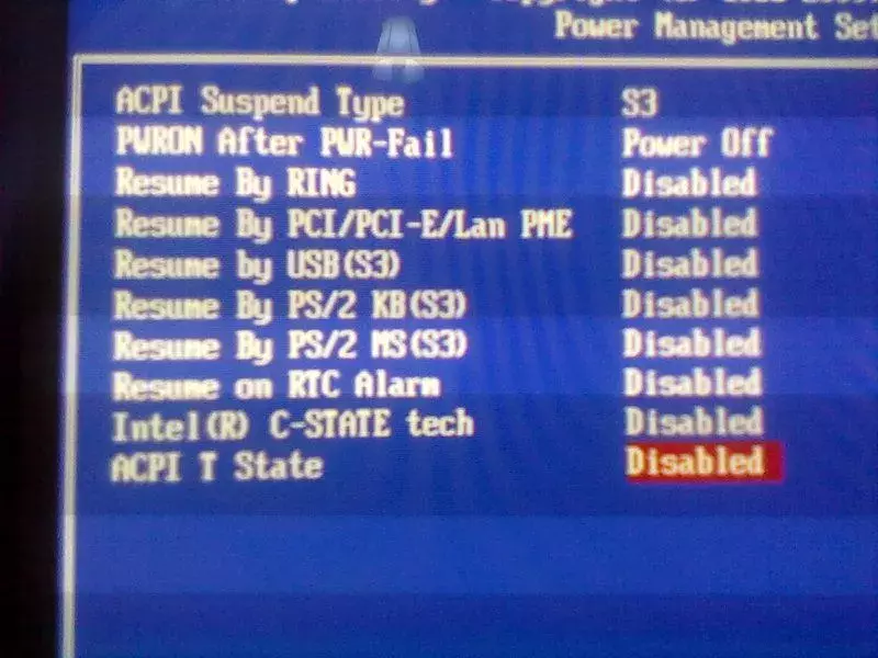

тооолько что этим занимался, вот фото :)
    47.7 KB · Просмотры: 170

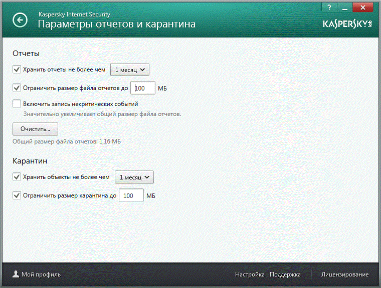

Снимите следующие галочки в Касперском.
Поставьте здесь галочки:
Настройки файлового антивируса рекомендуется выбрать по умолчанию.
Важно! Для корректного принятия настроек может потребоваться перезагрузка компьютера.

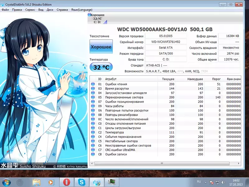

Давайте-ка сделаем тест жесткого диск.
Для начала в CrystalDiskInfo 5.6.2 (бету не качайте).
http://crystalmark.info/?lang=en
Нужен только скриншот полного окна, где видны все атрибуты по ID. Потом посмотрим, что делать дальше.

вот тест диска.Вот что мне ответили на другом форуме:

вот тест диска.
Это только быстрый тест, но показатели очень хорошие.

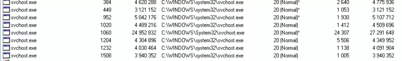

ОК. За основу возьмем картинку, что я размещал тут в теме
svh-png.14316
