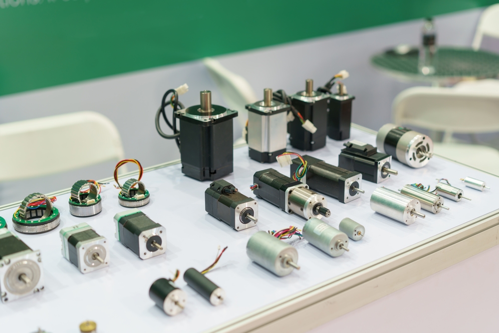

В таких станках перемещения по осям обеспечиваются приводами. Чаще всего используются два типа: шаговые двигатели, серводвигатели.
На крупных обрабатывающих центрах с высокими требованиями к точности, плавности применяются только сервоприводы.
В станках любительского и «хобби» класса чаще встречаются шаговые двигатели. Для большинства задач их точности достаточно, хотя по скорости, динамике они уступают сервоприводам.
