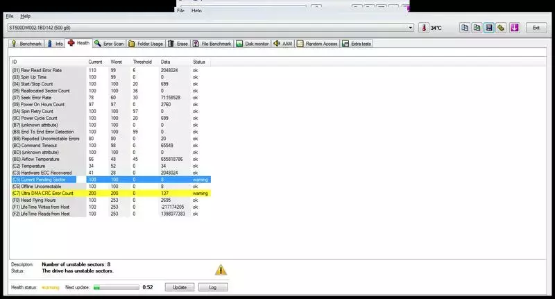

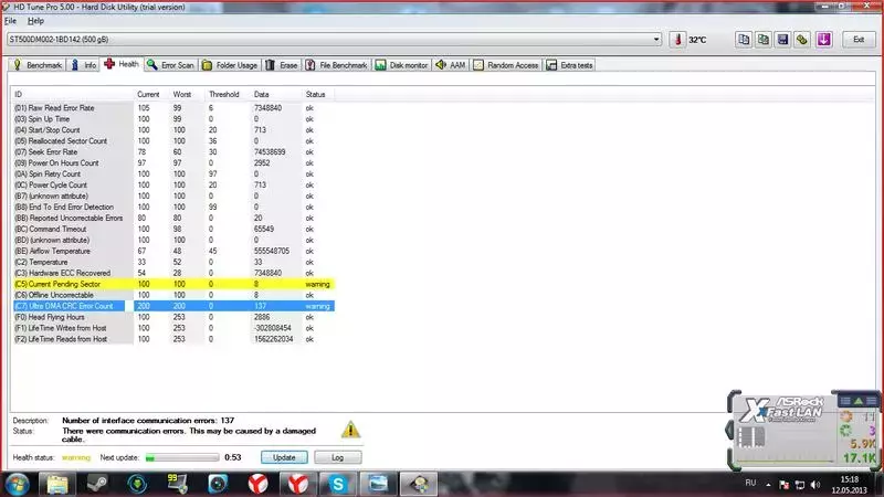

Вот скрины HD Tunes Pro

Очень мелкие скриншоты, еле разобрал. Название не вижу, сливаются буквы.
01 - данные указывают на рост (частоту) ошибок при чтении данных с диска
На вашем диске они растут устрашающе быстро, на обоих скринах разница в 100 процентов или в 2 раза.
07 - данные указывают на рост (частоту) ошибок при позиционировании блока головок ж/диска
На вашем диске они тоже очень быстро растут.
C5 - предупреждение указывает на количество секторов-кандидатов на замену из резерва.
Пока их всего 8. Чтобы не усугублять положение следует отказаться от большинства фоновых задач системы, включая многозадачные антивирусы, или, как минимум отключить в них сканирование по расписанию. Можно поставить антивирус MSE или очень осторожно avast Free 8.
C7 - предупреждение указывает на количество ошибок при передаче данных по внешнему интерфейсу.
Их уже 137. Попробуйте заменить шлейф и/или переставить его на другой порт.
Данные live time writes from host и другой нижний характерны для SSD дисков.
У вас что ли гибридный диск?

Забудьте, я кажется разобрал название вашего диска.
Seagate Barracuda ST500DM002-1BD142 - известный глюкач.
Вся серия глючна, и не со всеми платами может работать из-за своих параметров.
Вам еще вероятно больше повезло.
Производители эту серию гонят в продажу даже рефарб, а магазины рады скупать по дешевке, а продавать как нерефарб. Отключают на заводе забракованные головки, отсюда меньший размер у других дисков серии.
Но паниковать рано.
Сделайте первым делом, как я писал выше:
Потом снова сделайте тест HDTune Pro Trial с интервалом в 3 минуты и нажатием кнопки "Update".

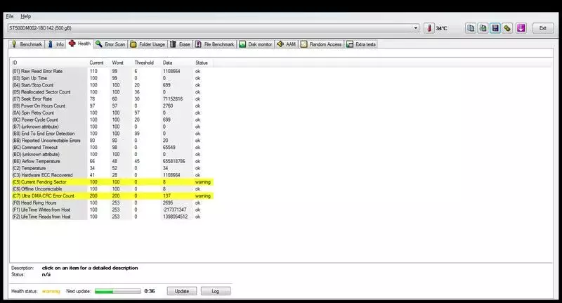

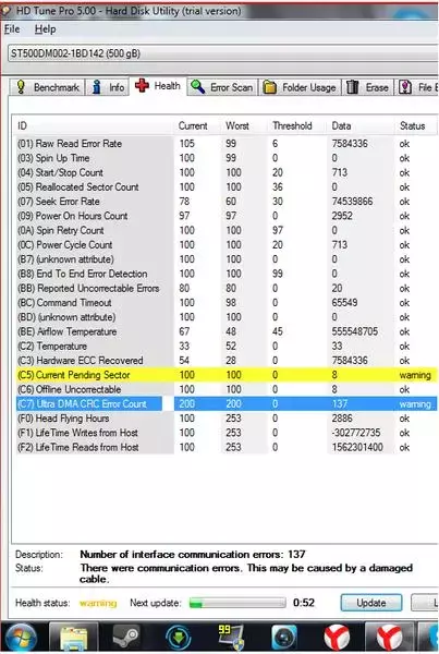

Поменял шлейф и порт для него (шлейф снял с дисковода, они одинаковые) сделал логи HD Tune Pro Trial результаты те же... Лог 1 сделан сначала, Лог 2 по иситечению 3-х минут.
    28.9 KB · Просмотры: 137
    34.6 KB · Просмотры: 137
результаты те же...
Ошибок в 01 и C3 стало больше... (пост 28).
Если шлейф в порядке, остается два фактора - материнская плата и сам жесткий диск.
В таких случаях я ставлю диск на другой компьютер и запускаю тот же тест уже из другой системы.
Если результаты не сильно разнятся, то проблемы с диском, если меняются в лучшую сторону, то проблема с материнской платой (SATA, BUS и пр.)
Насчет замены диска. Если гарантийный срок истек, то тут уже ничего никому не предъявишь, ему придется тянуть лямку до полного исхода.
