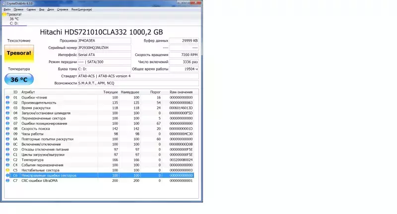

GGYRDANAGIBATOR, покажите такие два отчета:
Этот и еще
Дополнительно скачайте утилиту CrystalDiskInfo по ссылке:
http://crystalmark.info/software/CrystalDiskInfo/index-e.html
Скачайте, запустите установку, где-то в шестом окне откажитесь от установки побочного ПО, это может быть TuneUp или другое ПО (просто снимите галочку и нажмите кн. Next).
В открывшемся окне CrystalDiskInfo (дождитесь его!) будет представлена информация о вашем жёстком диске.
Растяните окно вниз или вверх и сделайте скриншот полного окна со всеми атрибутами (ALT+PrtSc).
Вставьте в Paint или другой графический редактор и сохраните как JPG или PNG-рисунок.
Приложите к сообщению.

GGYRDANAGIBATOR, сделайте пожалуйста скрин покрупнее,или приложите текстовый лог CrystalDiskInfo.
Ваши проблемы вызваны работой ЖД,позже появятся специалисты по дискам - подождем их вердикта.
Если дадут добро попробуем восстановление.
http://prntscr.com/624ex7 еще скрин

Диск С забит данными, мало свободного места, - перекиньте, что можно, на диск D, чтобы было около 20% свободного места, перезагрузитесь. Затем, переткните(вынуть\вставить) sata-кабель с двух сторон (МП и жд) при обесточенном компе, на всякий случай, т.к. в атрибуте С7 есть 1 ошибка передачи данных. Атрибут С7 не должен расти, если растёт - меняйте кабель на новый 26AWG. Затем, запустите от администратора с флешки victoria 4.3, пройдитесь в режиме read + REMAP на весь диск, для начала (вкладка standard - нажать passport, затем вкладка tests - отметить remap, нажать start). По окончании теста, сохраните лог (правый клик на бледносалатовых полосочках внизу, save log to file). Затем, покажите новый smart из crystaldiskinfo или hddscan и выложите лог. 3 пендинга всего (атрибут С5), а ошибок файловых очень много, вряд ли из-за 3-х пендингов, если только пендингов было больше, но диск после селфскана информацию о ремапе снял, а это новые пендинги, или неотремапленные диском остались...).
