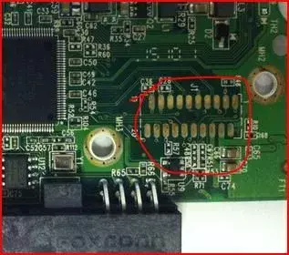

upd. Не стал открывать отдельную тему, просто для очистки совести. Винт WD10EALS бросил комп в bsod и перестал определяться в системе, в биосе тоже не видно. Плату для проверки подкидывал с такого же - ничего не изменилось. Клин в механике? В мусор?
Не изменится, там у каждого экземпляра адаптивы уникальные.
Если раскручивается (a звуки есть необычные?), то нет клина.
Почистите ему контакты платки в банку ластиком, затем спиртом, для начала.

Что угодно. Вплоть до мелкой обвязки. 5V - живой? Ещё можете КЗ предусилителя головок проверить, сопротивление на этих контактах (см. рис.). Если в КЗ, то пробит, стартовать не будет. Если данные не нужны, то только спортивный интерес. До-о-о-олго...

сопротивление на этих контактах 78 кОм в одном направлении, и больше 200 кОм в другом. напряжения 5V - фактическое 5,02V, 12V - 12,2V. А платы с одинаковых винтов не взаимозаменяемы? Просто при замене платы не меняется ничего, абсолютно так же себя ведет
Много. Плохо. Пробиты\обрыв\прогар.
Нет, имелось ввиду трансилы на 5 и 12V.
Нет. Ревизия платы, модель микросхемы управления двигателем, - должно совпадать. А у этого и адаптивы в процессоре.
