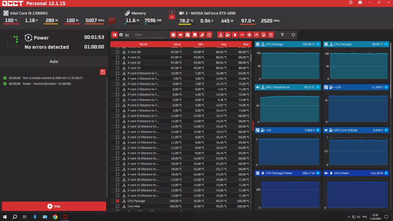

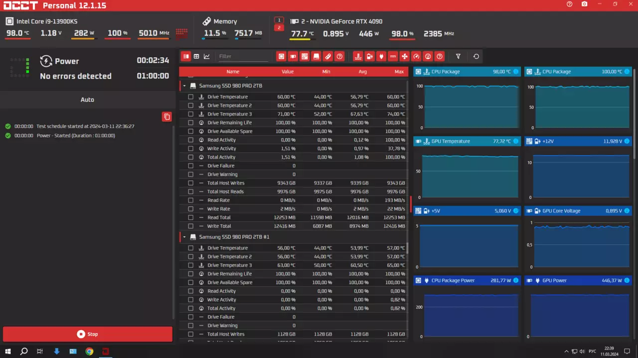

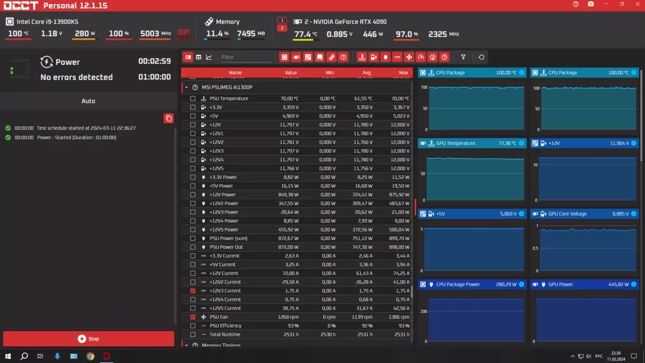

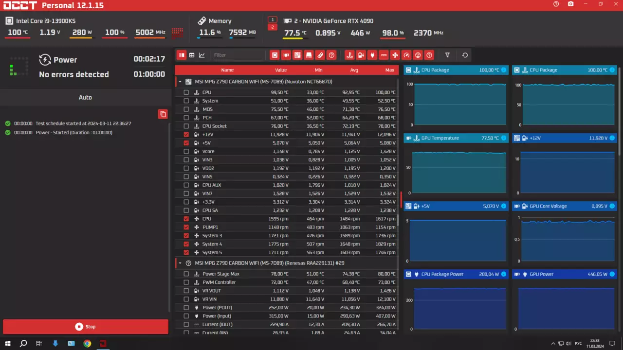

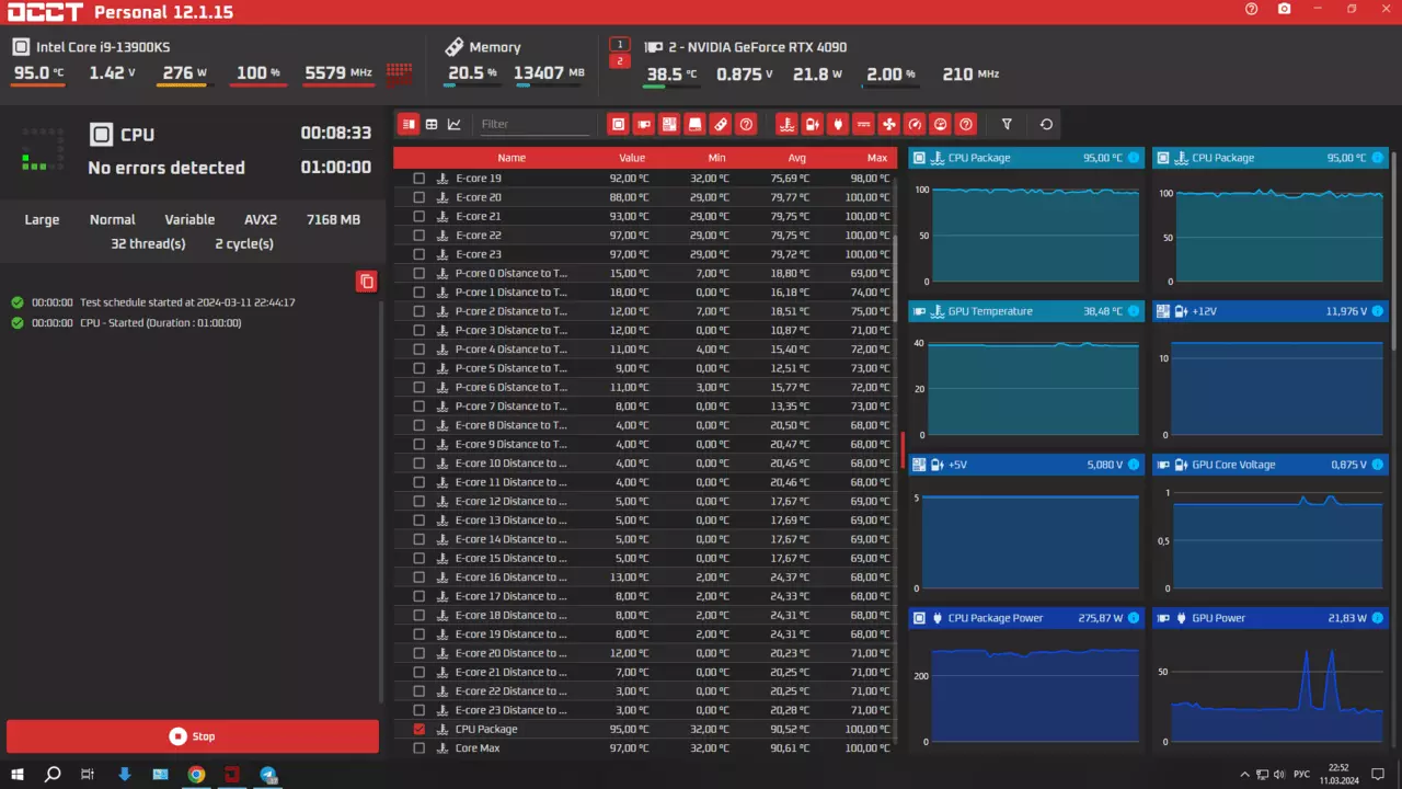

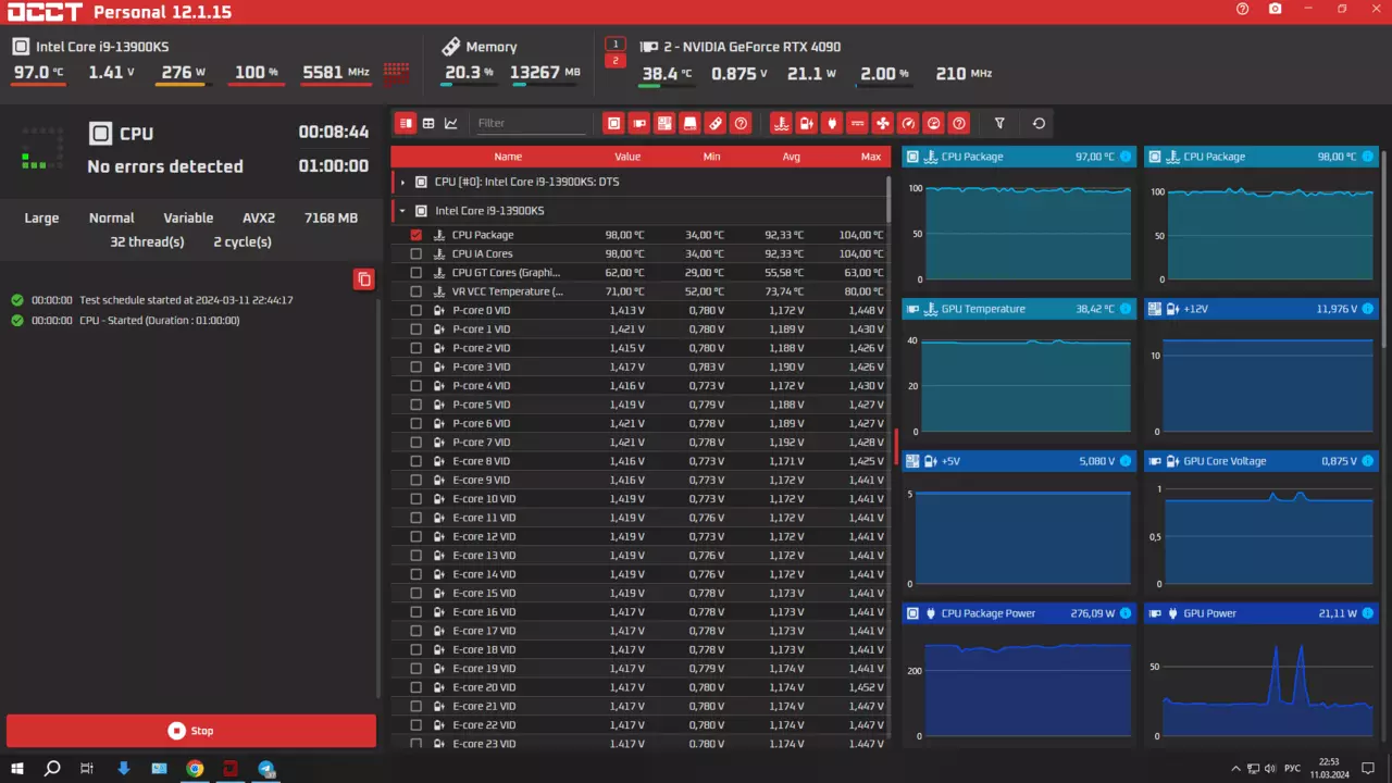

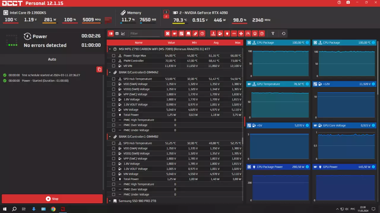

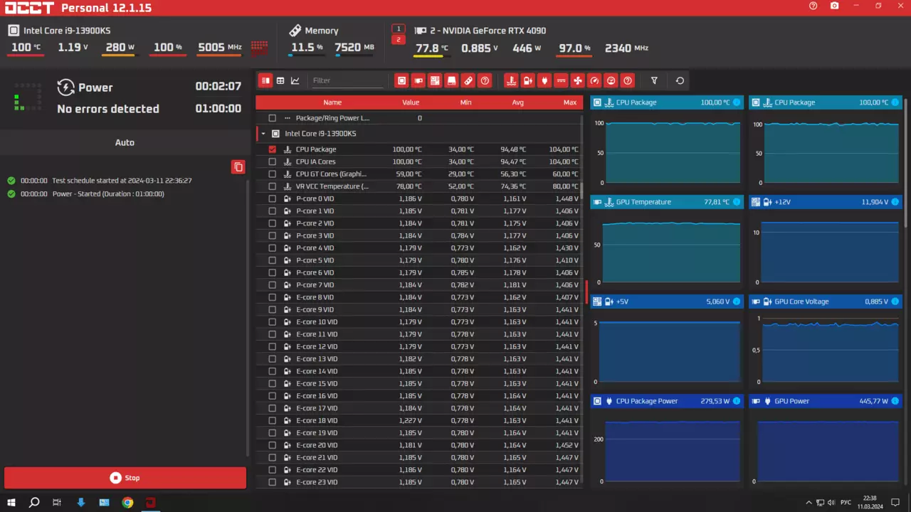

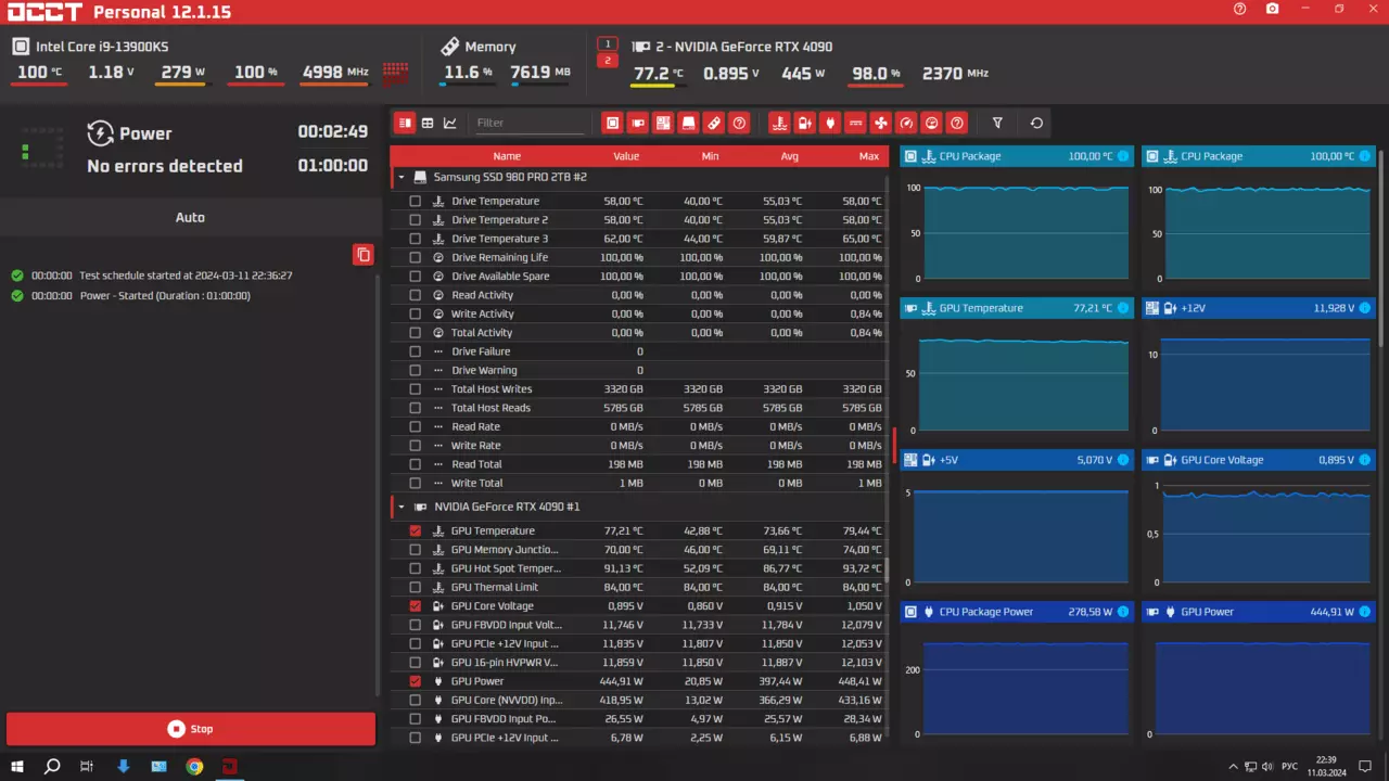

Добрый день! Скачайте OCCT
Выберите Power test запустит и понаблюдайте за работой, температурой Скрины можно скинуть, если будет ошибка так же отправлйте скрин
После этого минут на 5-10 если первый тест пройдет более мение
Запустите CPU тест.
Запустите CPU тест.

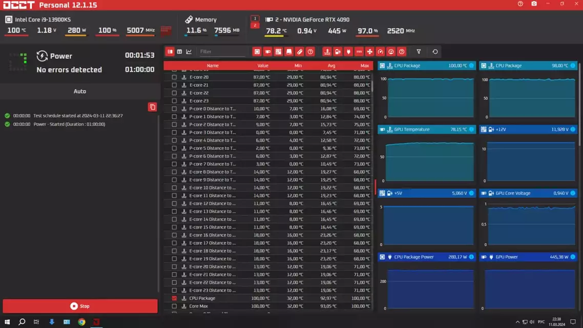

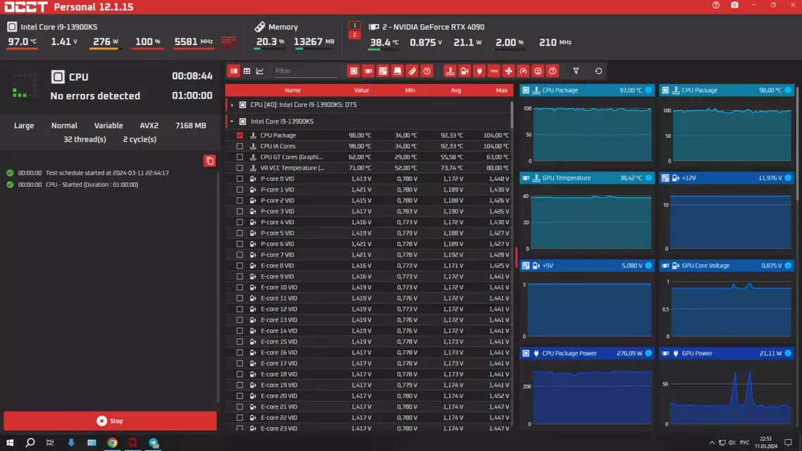

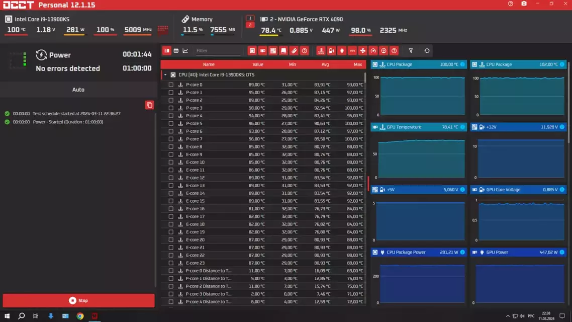

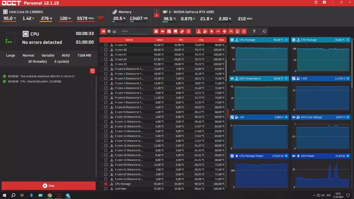

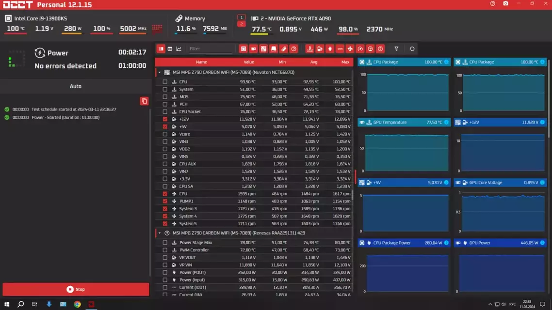

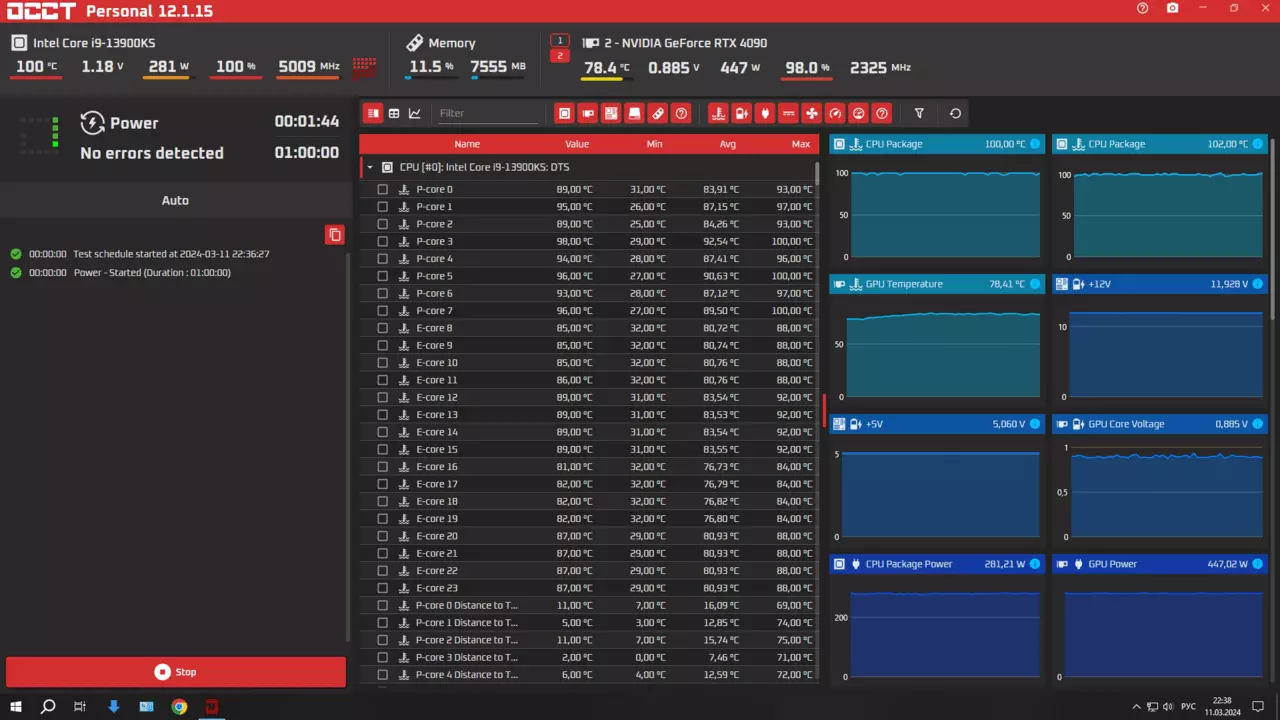

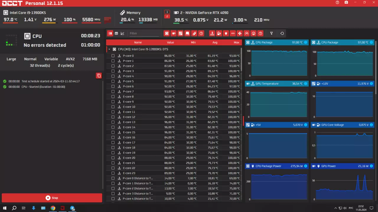

Запустил Power test на час и не было никаких отклонений в работе компьютера и ошибок, даже как будто он лучше стал работать. Во время теста на 30 минут включил видео в сбойном приложении телеграм, он не вылетел, хотя без нагрузки обычно вылетает. Температуры заскринил при включении второго теста, так что там все комплектующие нагреты после часа первого теста.
Далее запустил на 10 минут CPU тест, тоже все работало хорошо и без ошибок.

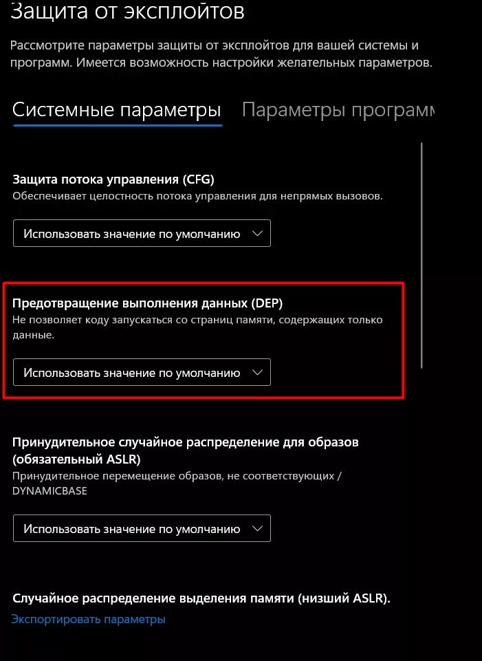

Давайте попробуем отключить DEP
  1. Нажмите клавишу Windows или кнопку Пуск
    Этот значок должен быть установлен на клавише Windows на клавиатуре.
  2. Введите Безопасность Windows и выберите приложение Безопасность Windows, которое отображается в верхней части результатов поиска.
  3. Выберите Приложегие & элемент управления браузером, а затем — Защита от эксплойтов.
Можно конечно отключить для конкретных приложение но попробуем для всего.
Я сейчас понял, что после синего экрана компьютер стал работать намного стабильней. Даже касперский ни разу не вылетел, только телеграм пару раз. Так что теперь тестировать систему на вылет намного сложнее, при включении видео он перестал вылетать как раньше.
Так что придется подождать вылета при обычном использовании компьютера. Отключил DEP, напишу если вылетит какая то программа.
Да уж, кристалик хорошо разогрелся, 100-104 C в Макс это критическая Tjunction. В целом СВО справляется, но майнингом на CPU в этой сборке я бы не занимался :) Сарказм.
