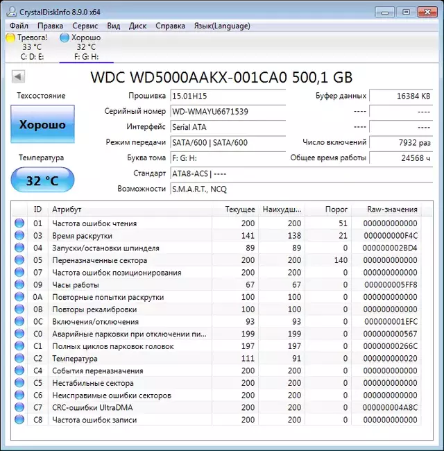

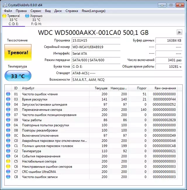

@Tpiikca, приветствую.
Жесткий диск проверяли, программа CrystalDiskInfo
Результаты CrystalDiskInfo:
    63 KB · Просмотры: 124
    63 KB · Просмотры: 120
@Tpiikca, неисправимые ошибки. диск на выброс.
Ну зачем так сразу то?
А с учетом его равенства с
скорее всего так и есть.
Устранить эти нестабильные сектора поможет ремап, а после уже и "почистить" 198 атрибут с помощью off-line теста, который можно запустить принудительно.
После устранения нестабильных секторов не помешает выполнить проверку ф/с на томах проблемного ж/д.
Вообще, желательно выполнить тест чтения поверхности данного ж/д, т.к. эти "синие" WD склонны по тихому отдавать концы.
Реакции: dzu
Вы о чем, о каком ремапе и лечении секторов - "Не исправимые ошибки секторов" - не лечится.
Не какая виктория дос не поможет!
Даже если снять контролер и пропаять пятаки, (если они окисленные) всё равно работать не будет так как должен.
И чтоб вас не обидеть пусть ТС попробует хард заличить, посмотрим что из этого получится.
Чем обидеть?
Что там лечить то?
Возможно/ не исключено, что № этих секторов в журнале СМАРТ даже указаны, их можно точечно "прописать" и сделать то, что написал выше.
Реакции: dzu
Потому что вы заявляете с полной уверенностью.
Единственное что можно сделать это воспользоваться программой Юрия Варламова (на форуме есть его статья)
Но по мне все манипуляции и попытки подобны лепке из га..на конфетку. Если диск показывает не исправимые ошибки то его не раздумывая в ящик.
Что Я завялю то?
Заявляете как раз Вы, что диск следует выкинуть.
А Я предлагаю выполнить некоторые работы, которые доступны пользователю.

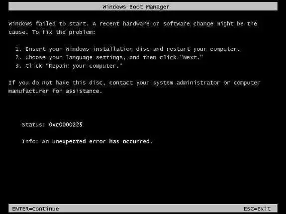

Возникли новые трудности. Не могу установить винду, с флешки пытался, появляется окошко как на скрине ниже, нарезал образ винды на диск, с него вообще не загружается, выбивает черный экран с какой-то ошибкой. Завтра буду пробовать еще, если не получится, попробую сделать ремап.

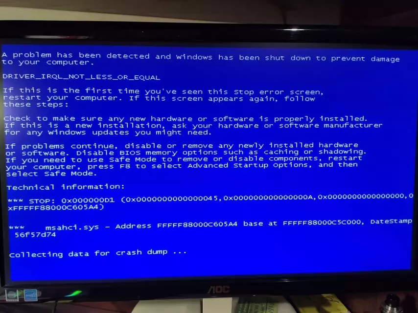

Видимо проблема была не в жестком диске или не только в нем. Отключил поврежденный, на второй поставил винду, где-то пол часа клацал, ставил драйвера, программы, все было нормально и внезапно синий экран. Фото прилагаю. В какую сторону копать теперь ?
    106.2 KB · Просмотры: 132
Выложите дампы, если получится.
