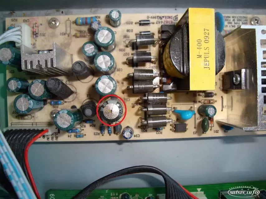

  • БП. Осмотреть на вздутые конденсаторы, продуть от пыли. Попробовать заменить.

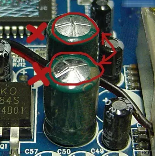

  • Мат. плата осмотреть на вздутые конденсаторы.

Вздутые электролитики на ранней стадии обределить сложно, на поздней можно по вздутому корпусу, белому налету, повышенной температуре (хотя сомневаюсь, что с такими будет вообще что-то работать). Начните с самого первого с блока питания и замены термопасты и кулера на ЦПУ

В логах интересного не увидите. Можно попытаться снять показатели напряжения (например при помощи AIDA64). Но если нет опыта работы с железом, то лучше обратиться к специалисту для диагностики.

по имеющейся информации у вас в первую очередь нужно проверить блок питания.
Ну и материнскую плату на предмет вздутых конденсаторов.
Если можно, дайте, пожалуйста, ссылку посмотреть на перечисленное Вами "железо", желательно с изображением "вздутия".
Но внешне конденсаторы могут быть и не вздуты !! Но при внешней целостности он могут не иметь заложенных в них параметров. Проверяется контролем напряжений при помощи утилит которые обычно идут в комплекте на диск с ПО к материнской плате. Либо мультиметром.
вздутые кондеры на материнской плате
