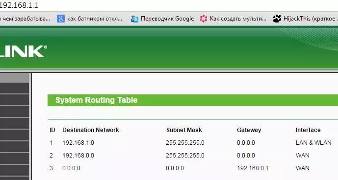

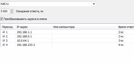

С виду частные адреса:
1 - WiFi
2 - как вариант, полагаю модем(адсл), но не обязательно
3 -
4 -
Какая-то сложная организация, как на предприятиях.

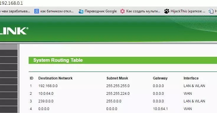

1 и 2 похоже на IP двух роутеров у пользователя
3 это шлюз провайдера
4 адрес устройства в локальной сети провайдера
сами компании, которые предоставляют услуги доступа в сеть интернет, являются тоже предприятиями

Каждая строчка в tracert означает узел на пути следования пакета, от начального узла к конечному. В данном случае:
1. при отправке пакет сначала отправляется на узел 192.168.1.1
2. этот узел перенаправляет его на 192.168.0.1 (предположим это роутер)
3. роутер перенаправляет его на шлюз провайдера (как указал kmscom, )
4. шлюз провайдера направляет пакет на 192.168.233.3 (какое то устройство в сети провайдера)
ну и справа время ответа каждого узла в милесекундах

Вы оказались правы, подтверждение позже.
Но больше было интересно, как устройства связаны м/у собой по WiFi or Еthernet(кабельно), похоже второй вариант.
