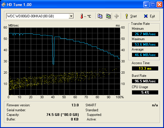

Drongo, чтобы сделать всё быстро и не заморачиваясь с инструкциями скачайте HD Tune.
Загрузить: http://www.hdtune.com/files/hdtune_255.exe
Сделайте всего два теста и четыре скриншота. Приложите к сообщению. Итак всё будет наглядно и понятно. :scaut:
Полный тест "Error Scan" занимает много времени (на ночь можно поставить). А там поглядим.
*В августе 2010-го вышла HD Tune Pro 4.60, но она и платная, и вам абсолютно ненужная.

SNS-amigo, да-да-да, я ею и делал тест, вкладка Health. Это то что показало 16.02.2011, когда тестировал.
HD Tune Pro: WDC WD800JD-00HKA0 Health
ID                                  Current  Worst    ThresholdData     Status
(01) Raw Read Error Rate            200      200      51       15       ok
(03) Spin Up Time                   101      93       21       2283     ok
(04) Start/Stop Count               98       98       40       2961     ok
(05) Reallocated Sector Count       200      200      140      0        ok
(07) Seek Error Rate                200      200      51       0        ok
(09) Power On Hours Count           69       69       0        23039    ok
(0A) Spin Retry Count               100      100      51       0        ok
(0B) Calibration Retry Count        100      100      51       0        ok
(0C) Power Cycle Count              98       98       0        2884     ok
(C2) Temperature                    119      2        0        24       ok
(C4) Reallocated Event Count        200      200      0        0        ok
(C5) Current Pending Sector         200      200      0        0        ok
(C6) Offline Uncorrectable          200      200      0        0        ok
[COLOR="Blue"][B](C7) Ultra DMA CRC Error Count      200      200      0        9        warning[/B][/COLOR]
(C8) Write Error Rate               200      200      51       0        ok
Health Status         : warning
То что показало сейчас.
HD Tune: WDC WD800JD-00HKA0 Health
(01) Raw Read Error Rate         200      200      51       15       Ok
(03) Spin Up Time                95       93       21       2658     Ok
(04) Start/Stop Count            97       97       40       3028     Ok
(05) Reallocated Sector Count    200      200      140      0        Ok
(07) Seek Error Rate             200      200      51       0        Ok
(09) Power On Hours Count        69       69       0        23118    Ok
(0A) Spin Retry Count            100      100      51       0        Ok
(0B) Calibration Retry Count     100      100      51       0        Ok
(0C) Power Cycle Count           98       98       0        2948     Ok
(C2) Temperature                 106      2        0        37       Ok
(C4) Reallocated Event Count     200      200      0        0        Ok
(C5) Current Pending Sector      200      200      0        0        Ok
(C6) Offline Uncorrectable       200      200      0        0        Ok
[COLOR="blue"][B](C7) Ultra DMA CRC Error Count   200      200      0        9        Ok       [/B][/COLOR]
(C8) Write Error Rate            200      200      51       0        Ok
Power On Time         : 23118
Health Status         : Ok
Теперь-то я знаю в чём была неполадка, в отхождении контактов в переходниках питания. Комп вылетал в BSOD: 0x00000077 и чаще в 0x000000F4 с последующим выводом на экран сообщения о том что кабель видео не подключен, тогда понял что если питание на видеокарту не подаётся и вин не определяется в биосе, то проблема в блоке питания(тем более я раньше поднимал вопрос о нём) или в кабелях. Подключил напрямую от БП к винту и видеокарте, без переходников. Убрал лишние не подключеные шлейфы. Отключил дисковод А: Вроде 4 день всё работает отлично.
Если честно, первый тест бенчмарк провёл недолго, минуты 3-4 наверное, а последнее, сканирование не полное, а быстрое, думаю, с винтом всё нормально, но вот не подумал над тем, что этой утилитой можно пользоваться для тестирования, думал полезна только вкладка Health

Обращай внимание на контакты в разьёмах - потемнение пластика возле какого-то контакта (обычно +12вольт) или обугливание платы возле этих контактов или почернение самих контактов говорит о плохом контакте в данном разъёме.Если вовремя не устранить проблему - она может усугубится вплоть до выхода материнской из строя.

Ultra DMA CRC Error Count ------------ warning
На будущее скажу. В таких случаях есть две оправданные причины: проблема с питанием на HDD или - в самом худшем случае - контроллер ЮМ МП решил подать "заявление на увольнение".
Именно! Уж так уж заведено изначально, что плохие контакты в компьютере - это притча во языцех.
Quick Scan при проблемах делать бессмысленно. Он редко показывает бэды. А уж если покажет, то когда дело совсем плохо. Обычный скан выявляет бэду лучше. Если есть бэды в начале, то дальше можно не сканировать.

А тест Benchmark на скринах - это До или После нахождения неисправности?
Если - После - то необходимо заново сделать полный тест Benchmark и, обязательно, как минимум 15-минутный тест Error Scan (только не Quick!).
Добавлено через 1 минуту 54 секунды
После.
Тогда уже завтра смогу сделать. А полный тест бенчмарк сколько по времени делается\будет делаться, примерно на 80 гбайтном винчестере?
Не видя конфигурации ПК? :mda:
Недолго. Минут 5-10.
:mda: Не нравится мне такой "провал" в начале теста.

7 минут тестировалось. Error Scan 26 минут.
"До" я сделать не мог, потому что в течении часа выпадало по три бсода, я попросту его не включал, а тестирование винчестера с "полуотключаемым" питанием, точности теста не добавит.

Сверху ваш диск, а снизу тестовый от разработчиков утилиты:
У вашего немного упала скорость передачи данных - это свидетельство долгого использования диска и, вероятно, износа головок.
Механика HDD – это очень тонкий механизм. При долгом использовании диска закономерно происходит изменение внутренней геометрии HDD и его самонастройка, заданная ещё на заводе, постепенно сбивается. Из-за этого возможны следующие неисправности:
- промах головки при установке на дорожку, из-за чего появляется стук и замедляется процесс чтения;
- изменение в параметрах головки, из-за чего становится невозможным считать пользовательские данные;
- промах записи (запись делается не в точно указанное место, а со смещением), из-за чего портится сектора записи или сектора на соседней дорожке.
Что можно сказать по поводу дальнейшего жития вашего диска. В данном случае не помогут ни Виктория, ни другие утилиты, т.к. они лишь на небольшое время способны исправить положение. По факту дела, я могу и без них с тем же успехом исправить положение другим способом.
Исправить фактическое положение можно, но регулировка головок и всего тонкого механизма с результатами близкими к заводским возможна только в специализированном центре, которые можно пересчитать по пальцам. Но сопоставимые финансовые затраты будут стоить немалых денег, на которые сегодня можно купить 2-3 пятисотника. Хотя и качество большинства из них оставляет желать лучшего.
Вполне возможно, всё-таки даст Бог в этом году ему уже будет 7 бессменных лет эксплуатации.

SNS-amigo, А откуда у вас тестовый второй скрин?
Как и написал выше - от разработчиков утилиты, с их сайта.
