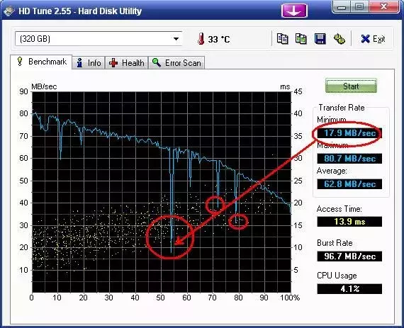

Тест Benchmark в HD Tune - это тест на определение низкоуровневой производительности диска. Причём, он за сравнительно короткое время измеряет скорость передачи данных (Transfer Rate), иначе говоря, скорость чтения, а также контролирует время доступа (Access Time), показывает степень загрузки процессора (CPU Usage) во время теста и измеряет скорость передачи данных через интерфейс (Burst Rate).
Объяснять технологию работы устройства и писать какой-либо дополнительный мануал за разработчиков программ - дело неблагодарное.
Потому лишь покажу на собранных мною примерах какими на самом деле могут быть с виду рабочие диски и как это сказывается на работе компьютера и ОСи. Красными чернилами указаны самые критические значения.
Рисунок 1. Диск 320Гб IDE
Налицо низкие показатели работы диска. Система загружается с задержкой и работает нестабильно. Диск можно использовать как второй, но лучше заменить, чтобы не потерять важные данные.

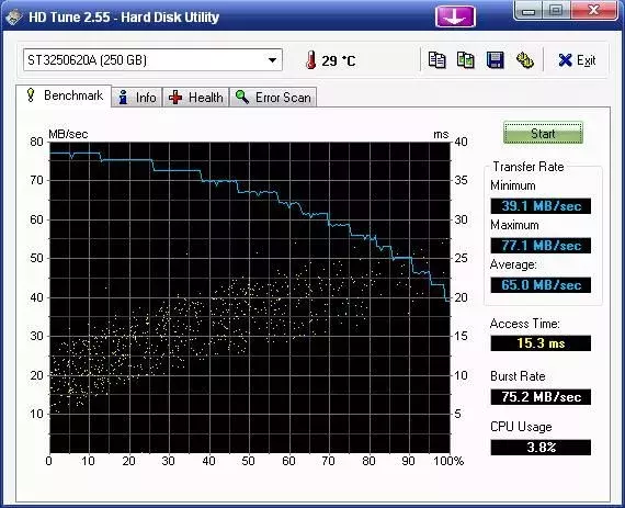

Рисунок 2. Диск 250Гб IDE
Налицо отличные показатели работы. С этим диском установленная на том же оборудовании система, в сравнении с предыдущим диском, просто летает.

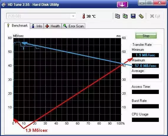

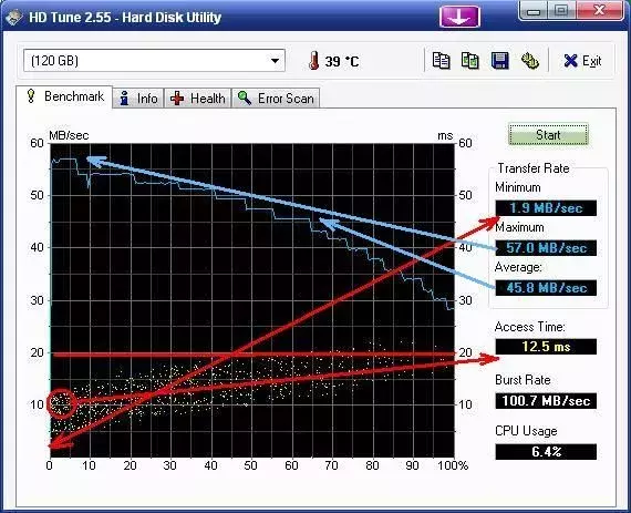

Рисунок 4. Диск 120Гб SATA (начало теста)
В самом начале теста видно, что минимальная контрольная точка на этом диске имеет значение 1,9 Мб/сек, а максимальная 57 Мб/сек. Учитывая только это минимальное значение, можно сказать, что диск пока можно использовать, но только как второй и незагрузочный. Время начальной загрузки системы - до появления логотипа Windows с индикатором - происходит с большой задержкой (более 30-60 секунд).

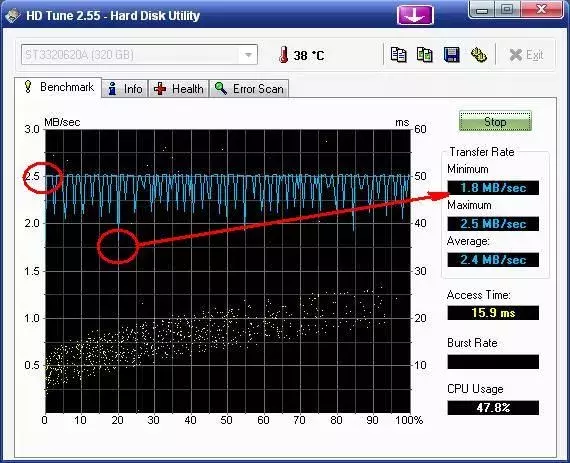

Рисунок 5. Диск 120Гб SATA (конец теста). Этот снимок того же диска, что и на рисунке 4. По завершении теста мы получили очень низкие значения у скорости передачи данных и времени доступа. С таким низким временем доступа мы рискуем получить мощный завис, а после резета система может уже не загрузиться. Честно говоря, практически нельзя поручиться за целостность данных на диске хоть с одной контрольной точкой ниже 20 Мб/сек.
