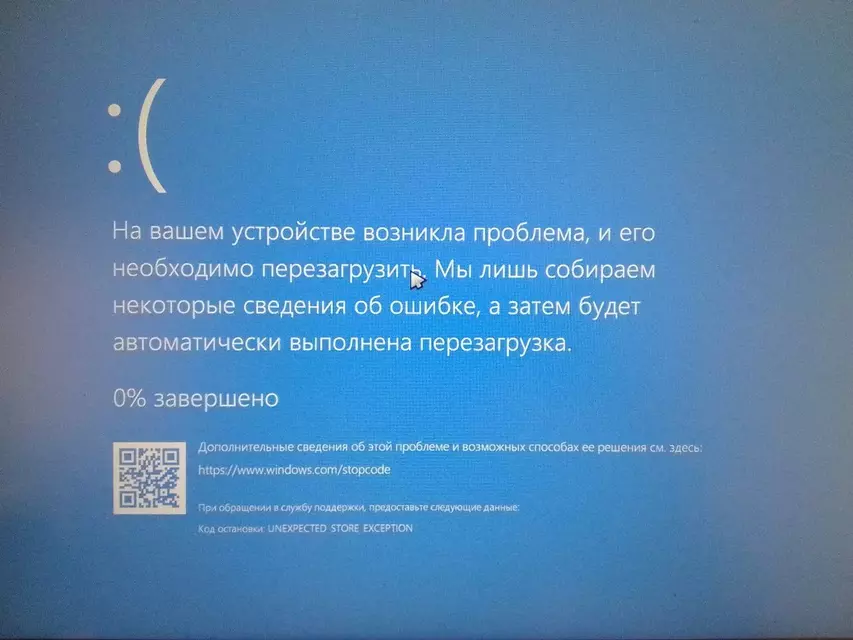

Начали появляться синии экраны, без сохранения дампа, то есть 0% и зависает, самомстоятельно перезагружался, в один прекрасный момент во время разархивации большого файла комп повис, перезагрузка доходит до рабочего стола, но не чего не кликабельно
помогите сделать

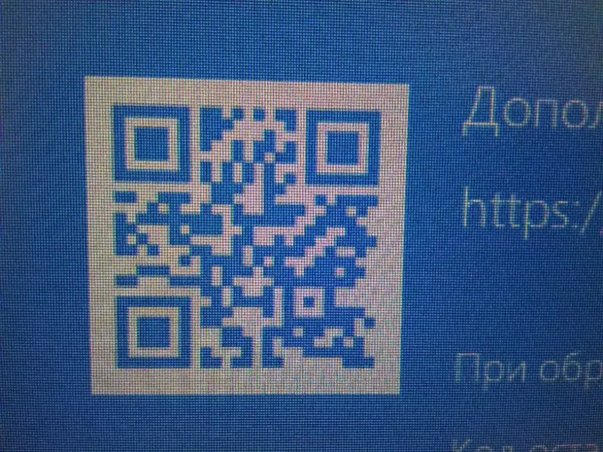

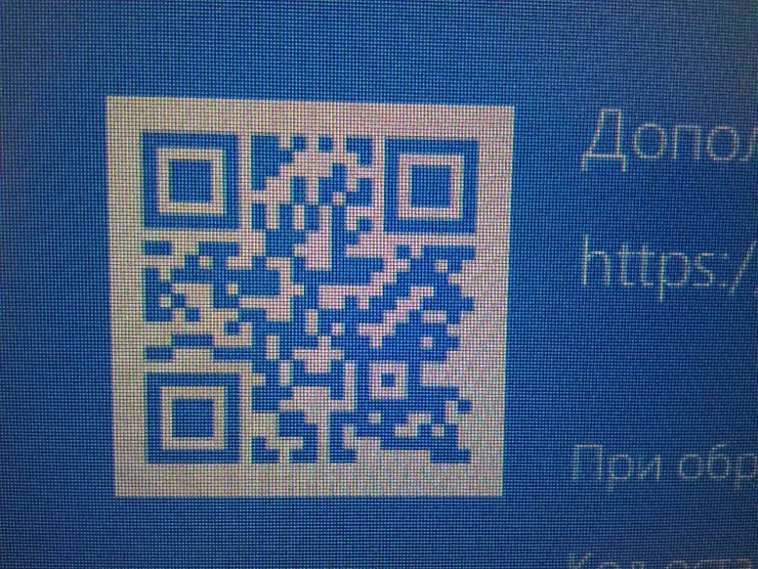

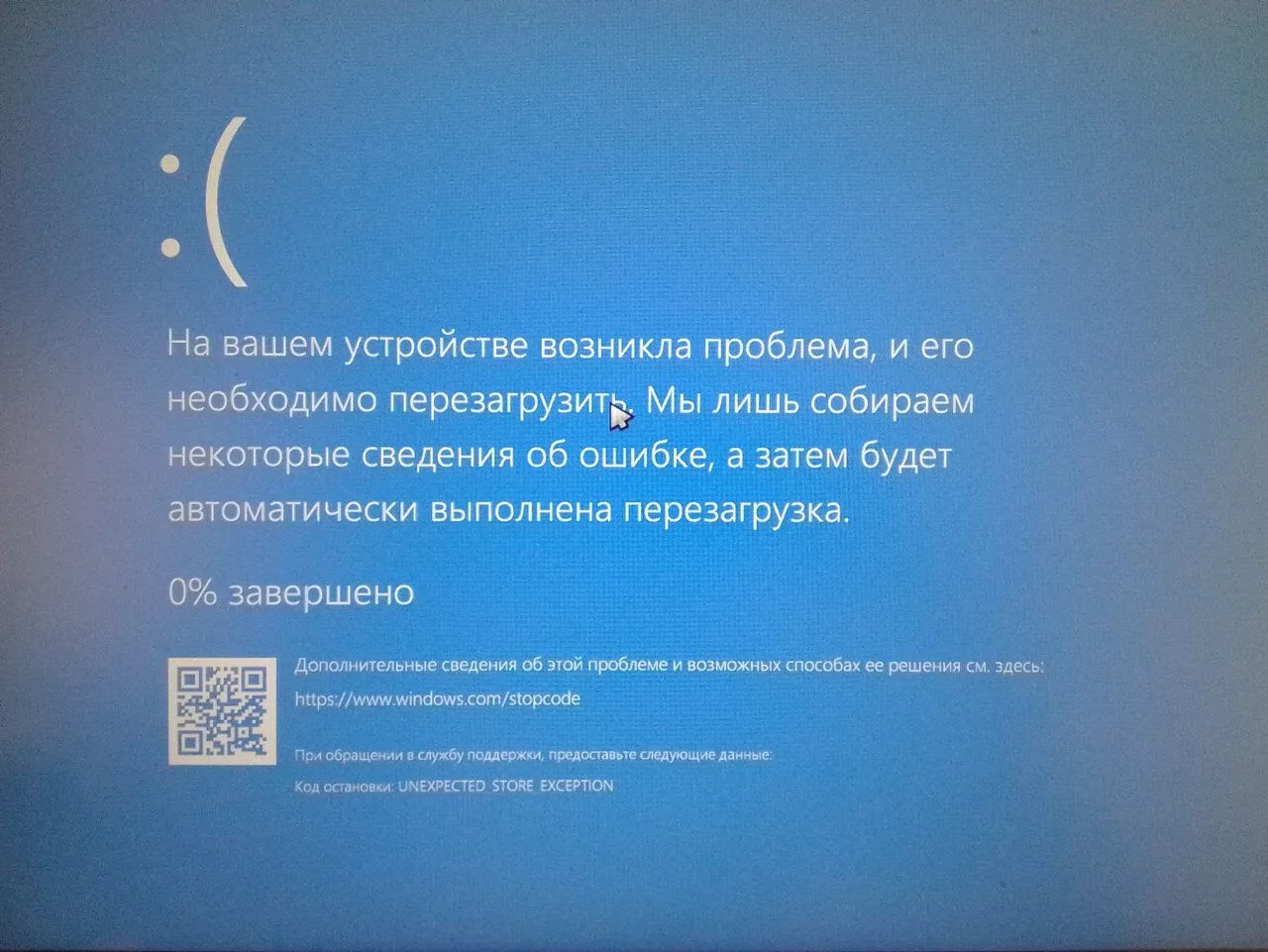

Сейчас вылит с синим экраном без записи minidump
сделал фото, это мало что даст но все же

Пока самый неприятны код, все может быть виновато

@Jurok, причинами из официальных рекомендаций Microsoft по этому BSOD являются проблемы с жестким диском или ОЗУ.
Оттуда же, рекомендации:
- провести диагностику памяти
- посмотреть наличие других проблем в Журнале событий Windows
- посмотреть наличие устройств с проблемами запуска (желтый знак - в оснастке Диспетчер устройств)
- SFC /scannow и проверка диска, если это окончательно не добьет ЖД, по хорошему, сперва сделать и проанализировать SMART

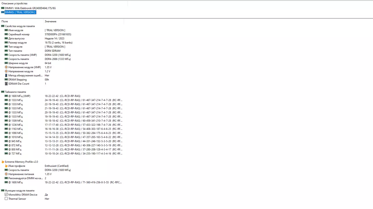

По поводу комплектующих из скриншота, GoodRAM ОЗУ это чуть ли не худшее что можно найти на рынке. Может, они уже исправились, но по опыту давних лет именно такие часто выходили из строя, сыпав ошибками.
Smartbuy Jolt - это что-то, что я впервые слышу, на сколько я понял это некий дистрибьютор, у которого в ЖД могут быть чьи угодно чипы, поэтому проблематично что-либо о нем сказать. Разве что заявленные чипы TLC - это самые дешевые и ненадежные, хуже только QLC.

Стоит доп память на 16 ГБ
Стоит проверить работу, без этого доп. модуля.
P.S. В trial-версии наименование модуля отсутствует. Но уже по скрину видно, что по скоростям они между собой не особо состыкуются. Лучше брать одинаковые по частотам, чтобы МП не приходилось занижать скорость.
По этому логу в Журнале событий проблемы не видно.
Вот HWiNFO - Free System Information, Monitoring and Diagnostics можете пользоваться. Там нет зацензуренных строк в логе.
А GoodRAM я бы снял, и оставил ту что больше памяти планку. + Сброс биоса на дефолт, и без этого XMP.
