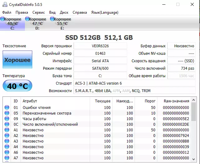

вот по SSD

Какая-то супер-древняя версия CrystalDiskInfo, часть атрибутов не понимает, + на скриншоте только треть атрибутов заснята.
Скачайте с официального сайта последнюю версию. Потом "Правка" - скопировать в буфер обмена - вставьте на форум всё под спойлер (или достаточно только секцию "-- S.M.A.R.T.")

(01) SSD 512GB
Model : SSD 512GB
Firmware : VE0R6326
Очередной noname.
Что же Вас так и тянет к этим никчёмным комплектующим?
Как не сильно спец. по смарту скажу, что ADATA выглядит хорошо, а на этом noname чуде, на котором я так понимаю сейчас установлена винда, уже начались проблемы:
A6 100 100 __0 000000000012 Всего плохих блоков
Рекомендация: ставить винду на ADATA. Ну или продать все это, и купить что-нибудь по-надежнее, из: MSI, Samsung, WD, Seagate.
Спасибо, ADATA у меня дольше установлена но она под систему использовалась не долго, когда у меня старая SSD погибла временно ставил на эту SSD, возможно она из за этого и такая "коцанная", но рекомендация принята еще раз спасибо, уже расматриваю смену SSD и возможно ПК
