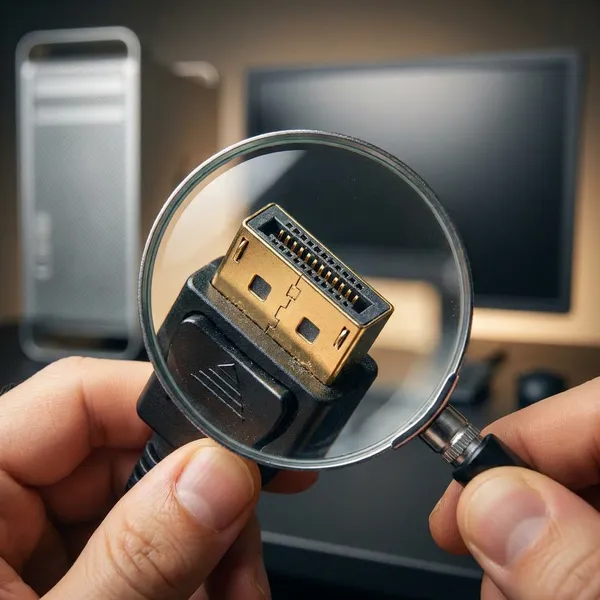

Проверка кабелей и разъемов: как исключить физическое повреждение?
Нестабильный контакт или надлом сигнального провода прерывает передачу данных на матрицу. Замена шнура на заведомо исправный аналог исключает половину аппаратных неисправностей.
Физические интерфейсы подвергаются механическим нагрузкам при перестановке мебели или уборке. Изгиб провода под острым углом разрушает внутренние медные жилы, нарушая целостность высокочастотного тракта. Пыль и оксидная пленка внутри гнезда создают дополнительное сопротивление, снижая амплитуду полезного сигнала. Регулярная проверка фиксации штекеров в разъемах предотвращает случайные отключения периферии во время работы.
Особенности диагностики кабелей HDMI, DisplayPort и VGA
Цифровые интерфейсы кабеля HDMI и DisplayPort чувствительны к качеству экранирования и пропускной способности. Аналоговый VGA и цифровой DVI чаще страдают от загнутых пинов в коннекторе.Стандарт DisplayPort использует пакетную передачу данных, поэтому малейшая потеря битов из-за плохой изоляции приводит к перезапуску контроллера дисплея. Устаревший формат DVI или VGA передает сигнал непрерывно, реагируя на помехи изменением цветопередачи или появлением ряби. Осмотр контактов штекера под увеличительным стеклом выявляет механические деформации направляющих штырьков. Замените подозрительный проводник на сертифицированный шнур версии не ниже 2.0 для цифровых форматов.
При выборе кабеля учитывайте не только версию стандарта, но и требуемую пропускную способность. Для 4K@60Hz достаточно HDMI 2.0, но для 4K@144Hz или 8K требуется HDMI 2.1 или DisplayPort 1.4. Несоответствие спецификации кабеля возможностям монитора - частая причина периодического мерцания.
Миф о влиянии позолоченных контактов кабеля на мерцание экрана
Позолота защищает разъемы от окисления при высокой влажности и снижает переходное сопротивление, но сама по себе не улучшает качество цифрового сигнала. Потеря пакетов данных чаще происходит из-за отсутствия ферритовых колец или перебитых жил.Цифровой сигнал передаётся пакетами данных с использованием алгоритмов коррекции ошибок (FEC). При незначительных помехах система может восстанавливать потерянные биты "на лету", но при превышении порога ошибок контроллер дисплея инициирует переподключение - это визуально проявляется как кратковременное мерцание или чёрный экран на 1-2 секунды. Золотое напыление толщиной в несколько микрон предотвращает образование ржавчины на коннекторе в сырых помещениях и защищает от гальванической коррозии. Реальное влияние на стабильность оказывает внутреннее экранирование каждой витой пары и наличие фильтров электромагнитных помех.
Покупка дорогого аудиофильского провода не решает проблему прерывания картинки, если причина кроется в контроллере на плате. Однако в пограничных случаях (длина кабеля более 3 метров, близость к силовым линиям) качественный провод с ферритовыми фильтрами может снизить уровень электромагнитных помех и временно стабилизировать изображение. Это не заменяет ремонт контроллера, но помогает в диагностике.

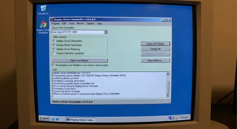

Сбой видеодрайвера: как правильно удалить и переустановить ПО?
Поврежденный драйвер нарушает адресацию команд между операционной системой и графическим процессором. Полная очистка реестра от старых файлов устраняет программные конфликты.Управляющее программное обеспечение транслирует запросы приложений в понятные аппаратному обеспечению инструкции. Обновление операционной системы часто заменяет оригинальные библиотеки от производителя на универсальные аналоги из базы Microsoft. Конфликт версий вызывает критическую ошибку в модуле ядра, что визуально проявляется как моргание или полное пропадание картинки. Использование специализированного софта для деинсталляции гарантирует уничтожение всех остаточных ключей и служб.
Механика работы видеодрайвера при инициализации системы
Операционная система передает управление дисплеем драйверу видеокарты на этапе появления экрана приветствия. Сбой в файлах драйвера вызывает циклический перезапуск графической подсистемы, что выглядит как мерцание. Переустановка ПО с официального сайта производителя решает проблему.Среда Windows использует базовый адаптер (Microsoft Basic Display Driver) во время начальной загрузки и демонстрации логотипа. Переключение на проприетарное программное обеспечение происходит в момент прорисовки окна авторизации пользователя. Повреждение библиотеки
nvlddmkm.sys или atikmdag.sys прерывает этот переход, инициируя процесс автоматического восстановления драйвера (TDR). Загрузка актуального дистрибутива с сайта AMD, NVIDIA или Intel обеспечивает установку исправных системных файлов.Использование утилиты DDU в безопасном режиме
Стандартное удаление через панель управления оставляет ключи реестра и временные файлы. Утилита Display Driver Uninstaller гарантированно стирает все следы предыдущего ПО перед чистой установкой.
Распакуйте архив с утилитой DDU в отдельную папку на системном диске. Перезагрузите компьютер в безопасный режим для предотвращения блокировки файлов активными процессами. Отключите ПК от интернета, чтобы Windows Update не скачала базовый драйвер автоматически. Запустите программу, выберите тип устройства (GPU) и нажмите кнопку "Удалить и перезагрузить". После очистки система запустится со стандартным разрешением, подготовив полностью чистую среду для инсталляции свежего программного пакета.

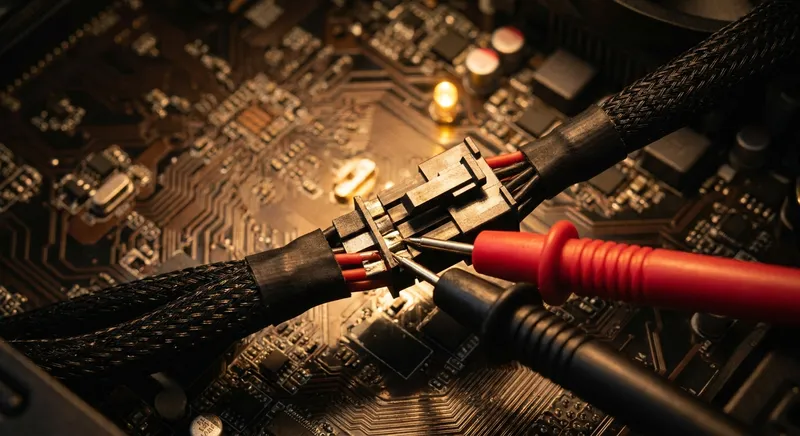

Как просадки напряжения по линии 12В отключают видеокарту?
Блок питания распределяет ток по линиям, где 12 вольт отвечают за питание процессора и видеокарты. Деградация компонентов БП снижает напряжение под нагрузкой, из-за чего видеокарта теряет питание и сбрасывает видеосигнал. Подключение заведомо исправного блока питания мощностью от 600 Вт подтверждает диагноз.
Измерение напряжения на контактах разъема 6-pin/8-pin PCI-E должно показывать значение строго в диапазоне 11.4V - 12.6V. Падение показаний ниже 11.4 вольта при запуске 3D-приложения свидетельствует об истощении ресурса входных высоковольтных конденсаторов или выгорании ключей. Графический чип обесточивается, экран гаснет, а вентиляторы системы охлаждения начинают вращаться на максимальных оборотах. Установка тестового источника питания исключает эту причину из списка подозреваемых без риска короткого замыкания щупами мультиметра.
