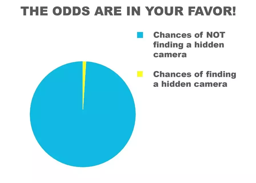

Шансы найти скрытую камеру весьма малы
Сравните это с использованием ремня безопасности в автомобиле. Скорее всего, он вам не потребуется, но если он пригодится, вы будете рады, что использовали его. Поэтому всегда лучше предполагать, что вас записывают, если только у вас нет 100% уверенности в том, что в комнате нет никакого следящего оборудования.

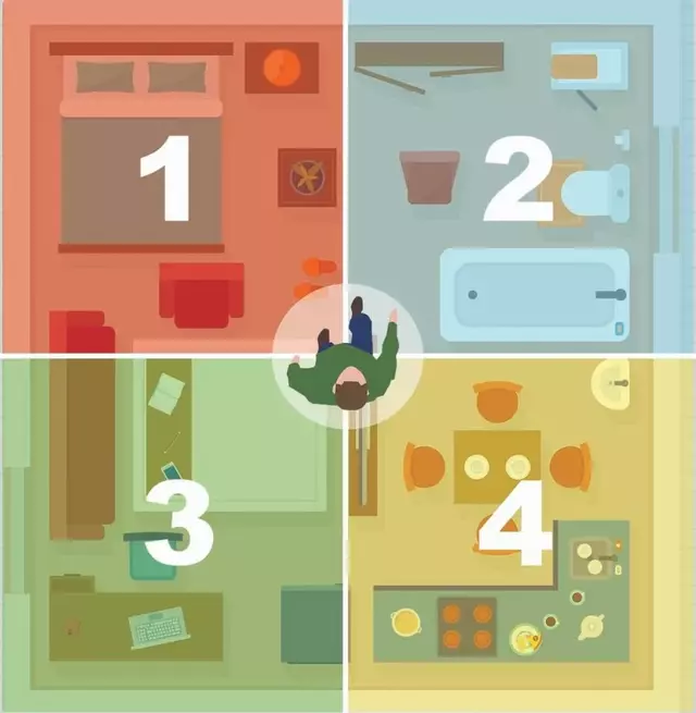

Шаг 2: разбейте комнату на квадранты​
Встаньте в центр комнаты. Разбейте её на квадранты. Определив их и начальные точки, обработайте каждый квадрант по очереди, используя описанные здесь технологии.
Разбиение комнаты на секции позволит вам систематически и тщательно проверить комнату и очистить каждую секцию, не пропустив ни одной мелочи.

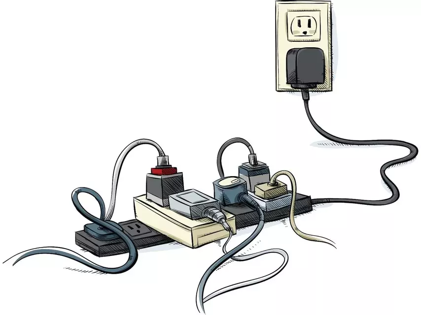

Шаг 4: проверьте каждую розетку и определите, что в них воткнуто​
Всем устройствам для слежки требуется источник питания; питается ли устройство от розетки или от батареи, зависит от того, каков ваш предполагаемый срок проживания в комнате, и есть ли у злоумышленника доступ к ней.
Устройства с аккумуляторами работают ограниченное время, а те, что работают от электрических розеток, можно использовать для постоянного и длительного наблюдения.
Проверьте розетки, определите всё, что в них воткнуто. Внимательно осмотрите всё, что выглядит так, будто находится не на своём месте.

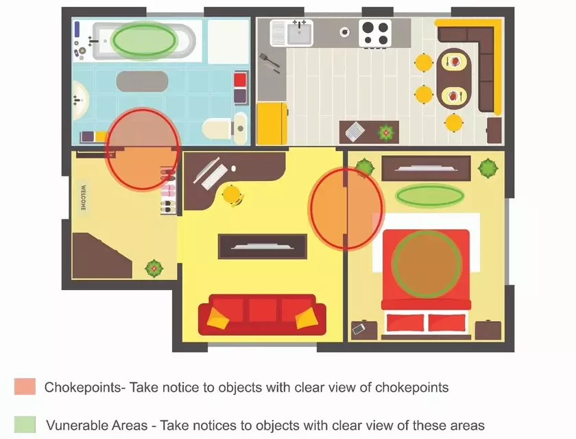

Любое устройство для записи видео будет расположено так, чтобы обеспечивать наилучшую возможность для съёмки. К примеру, устройство для видеонаблюдения будет направлено на ванную комнату, на место перед шкафом, где человек переодевается, или на постель. Важно помнить о всех узких местах и местах частого перемещения, которые заставляют жильцов идти по определённому пути или занимать определённое место в комнате.
Среди мест, на которые нужно обратить внимание – дверь в ванную комнату, входная дверь и все коридоры/прихожие.
Красное — узкие места, зелёное — уязвимые. Необходимо искать камеры, которые могут быть направлены на эти места.
Важно обратить особое внимание на места, в которых обычно ведутся разговоры. Если кто-либо захочет разместить в комнате следящее оборудование с целью записать разговор с хорошим качеством, он расположит устройство в тех местах, где обычно собираются люди.
Стоит обратить внимание на кровати, столы, кушетки, кресла и балконы.

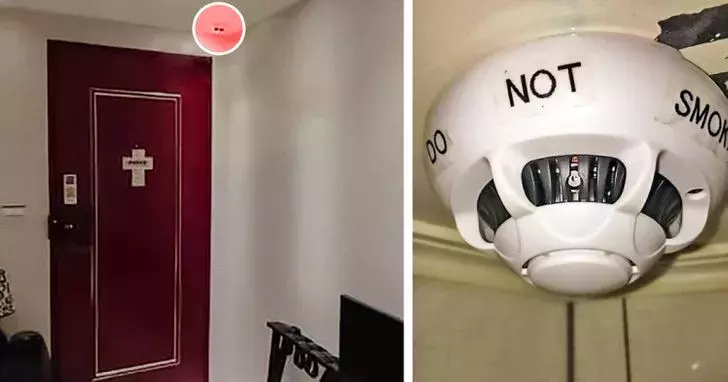

Все ли устройства и принадлежности в вашей комнате совпадают с другими объектами в вашей комнате или во всём доме? Не расположены ли какие-либо из них в странных местах или странным образом? Не меняются ли они от комнаты к комнате?
Обращайте внимание на датчики дыма, термостаты, розетки, сантехнику и лампочки. Здравый смысл подсказывает, что все эти устройства должны быть похожими друг на друга, поскольку обычно они появляются в комнате или здании во время строительства.
Это наблюдение может выявить аномалию, которую стоит исследовать подробнее. Нет ли в разных комнатах схожих устройств, которые расположены странным образом или в странных местах? Во время исследования помещения вы должны задавать себе подобные вопросы и углубляться в исследование предметов в случае подозрений.
Совпадают ли картины с украшением или стилем комнаты или дома, в котором вы остановились? Чаще всего у отелей и съёмных жилищ прослеживается общий стиль украшения.
К примеру, в современном отеле, скорее всего, современными будут украшения, сантехника, мебель и приборы. В сельской гостинице с завтраком может быть более ветхая мебель с шармом старины. Обращайте внимание на сантехнику и украшения, которые вызывают подозрение.

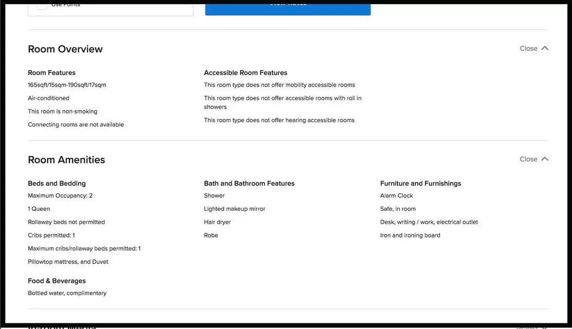

Знайте о предлагаемых удобствах​
Всегда стоит хорошо знать об услугах и удобствах, предлагаемых там, где вы останавливаетесь, и сравнивать их с реальными устройствами и удобствами, имеющимися в вашей комнате.
К примеру, если в описании комнаты указан один кофейник, а вы видите два, изучите их на предмет аномалий. Если кофе предлагается в столовой, должен ли быть кофейник в вашей комнате? Нет ли в комнате нескольких часов?
На большинстве сайтов будут перечислены предлагаемые удобства и устройства, но вы всегда можете задать вопросы на рецепции, если не уверены в том, что должно быть у вас в комнате.

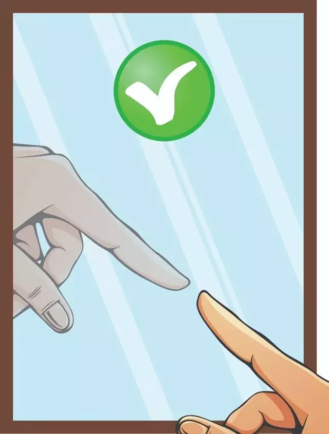

Проверьте зеркала​
Рекомендуется всегда проверять все зеркала в комнате, чтобы убедиться, что они не двусторонние. Лучший способ проверки – использование пальца. Отражение пальца в большинстве зеркал не будет соприкасаться с пальцем, если упереть его прямо в зеркало. Между отражением и пальцем должен будет остаться промежуток примерно в 5 мм.
Если вы коснулись пальцем зеркала, и отражение в нём соприкасается с пальцем, нужно изучить зеркало подробнее.
Важно отметить, что в таких местах, как бары или автозаправки, вместо обычных зеркал может использоваться зеркальная плёнка на металлической основе, которая выглядит, как двустороннее зеркало. Это делается для того, чтобы избежать возможных стеклянных осколков, опасных для посетителей.
Ещё одна технология проверки заключается в том, чтобы выключить свет и посветить фонариком в зеркало, чтобы узнать, есть ли что-то за ним.

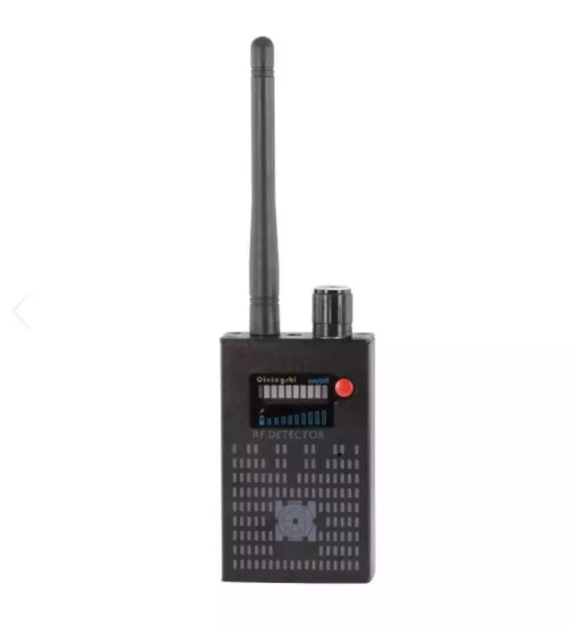

Шаг 1: купите детектор радиосигналов​
Большей части устройств наблюдения долговременного использования потребуется способ передавать информацию наблюдателю. Детектор жучков сканирует выбранную область в поисках устройств, испускающих радиосигналы, и обнаружив их, выдаёт звуковой сигнал, изменяющийся по мере приближения или удаления от источника. Таким способом пользователь может в итоге обнаружить устройство, испускающее радиоволны.
Коммерческие следящие устройства передают сигналы в диапазоне от 10 МГц до 8 ГГц. Большинство детекторов жучков обнаружат их, сканируя диапазон от 10 Гц вплоть до 24 ГГц. У профессиональных детекторов диапазон ещё больше, а кроме этого есть ещё и куча особых возможностей. Однако такие устройства весьма дороги и могут обойтись вам в сотни или тысячи долларов.
Ваша конкретная ситуация определяет уровень обнаружения, нужный вам. Обычный человек, использующий детектор для проверки комнаты в отеле или квартиры, снятой через AirBnB, может обойтись простым устройством, распознающим и находящим неизвестные источники радиосигналов. Качественный детектор, способный справиться с такой задачей, можно купить всего за $100.

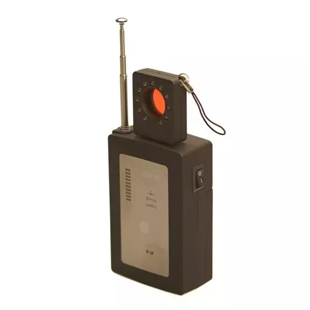

Шаг 2: обзаведитесь детектором линз камеры​
Детекторы радиосигнала способны обнаруживать беспроводные устройства, передающие информацию. А что насчёт независимых устройств, сохраняющих информацию на флэш-карту? Для их обнаружения вам пригодится детектор линз.
Он засекает отражение света от линз записывающей видео камеры. При его использовании на экране прибора линзы подсвечиваются или выдают блики, и так пользователь узнаёт об их присутствии в комнате.
Можно поискать универсальные устройства, способные одновременно распознавать радиосигналы и линзы камер – например, хорошим выбором будет Lawmate Defender DD802. Это устройство профессионального уровня, эффективно обнаруживающее камеры и радиосигналы.

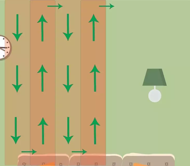

Шаг 4: проведите проверку при помощи техники «окраски» стен​
Выберите границу одного из квадрантов и начните «красить» стены. Это значит, что нужно просто водить детектором вверх и вниз по стене, медленно и методично, осматривая их при этом визуально. Вы должны осматривать стены на предмет любых повреждений или аномалий, прислушиваясь при этом к работе датчика.
Окрашивайте стены, пока не дойдёте до конца квадранта. Ничего не обнаружив, отметьте квадрант как свободный от устройств, и переходите к следующему.

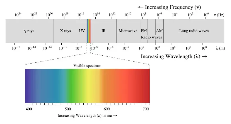

Для записи видео в ночное время большинству шпионских камер нужна будет инфракрасная подсветка, освещающая сцену так, чтобы запись можно было вести и в полной темноте.
Инфракрасное излучение идеально для использования при скрытом наблюдении, потому что глаз человека его не распознаёт. Видимые волны находятся в диапазоне от 390 до 700 нм, а инфракрасные – от 700 до 1000000 нм.
Один из быстрых и эффективных способов заметить инфракрасное излучение – использовать фронтальную камеру телефона. В отличие от основной камеры, у неё нет инфракрасного фильтра, и она легко распознаёт инфракрасный свет в темноте.

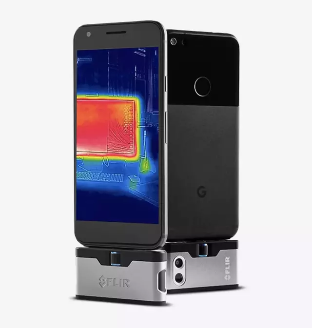

Что насчёт тепловизоров?​
Ещё одно устройство, помогающее в обнаружении следящего оборудования, о котором необходимо знать – это тепловизор. Любое следящее устройство, записывает ли оно видео, аудио, или испускает инфракрасные лучи, будет испускать и некое тепловое излучение, которое легко обнаружить при помощи тепловизора.
Большинство камер наблюдения достаточно сильно греются из-за небольшого размера и потому, что они обычно упрятаны внутрь какого-либо предмета, не вызывающего подозрений, и не обеспечивающего хорошей вентиляции.
Можно использовать, к примеру, такое устройство, как FLIR ONE Gen 3 – оно подсоединяется к смартфону и позволяет использовать его в качестве тепловизора.
Такой тепловизор позволит вам найти горячие точки в комнате при помощи телефона. Найдя такую точку в стене, за картиной, в детекторе дыма, за любым другим устройством или в другом месте, кажущемся необычным или подозрительным, вы можете исследовать эту аномалию. Будет разумно тщательно осмотреть это место на предмет следящих устройств.

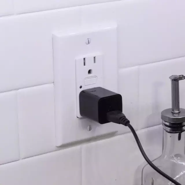

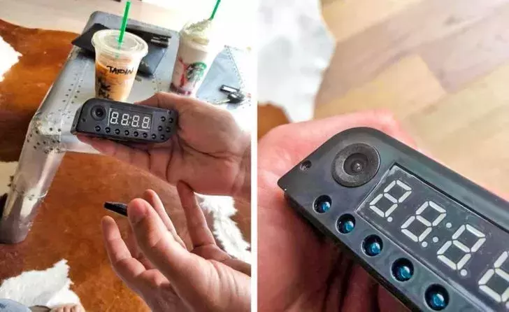

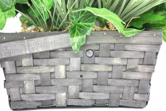

Нет ли рядом странно выглядящих устройств? Например, как на картинке ниже.
В центре — скрытая камера, которая маскируется под зарядное устройство. Этот девайс действительно способен заряжать, но у него есть и недокументированные функции. И подобных гаджетов много: это могут быть датчики дыма, пульты, динамики, будильники, лампочки и даже горшки с цветами или «забытый» кубик Lego.
При первом осмотре стоит обращать внимание на любые подозрительные вещи, которые находятся в поле зрения. Камера в любом случае будет находиться в пределах прямой видимости. Она может маскироваться под вполне обычную вещь, которая находится в необычном для себя месте — будильник в ванной, например.

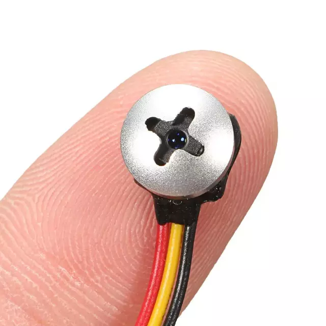

Шпионское оборудование может быть миниатюрным. Соответственно, оно может быть скрыто в маленьких объектах и замаскировано, например, под крепежные болты, ручки и другие предметы. Мелкие детали интерьера лучше тщательно проверить. Не забывайте о миленьких игрушках, которые находятся в зоне прямой видимости. В них камеры встраивают чаще всего.
