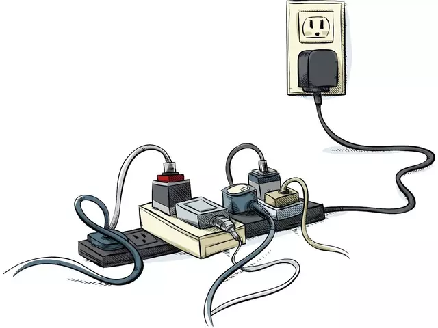

Всем устройствам для слежки требуется источник питания; питается ли устройство от розетки или от батареи, зависит от того, каков ваш предполагаемый срок проживания в комнате, и есть ли у злоумышленника доступ к ней.
Устройства с аккумуляторами работают ограниченное время, а те, что работают от электрических розеток, можно использовать для постоянного и длительного наблюдения.

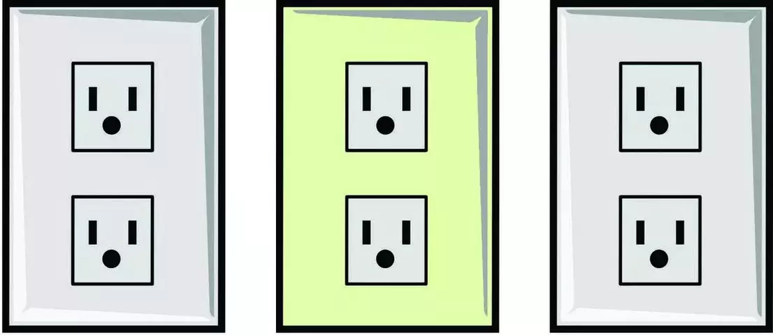

Проверьте розетки, определите всё, что в них воткнуто. Внимательно осмотрите всё, что выглядит так, будто находится не на своём месте.

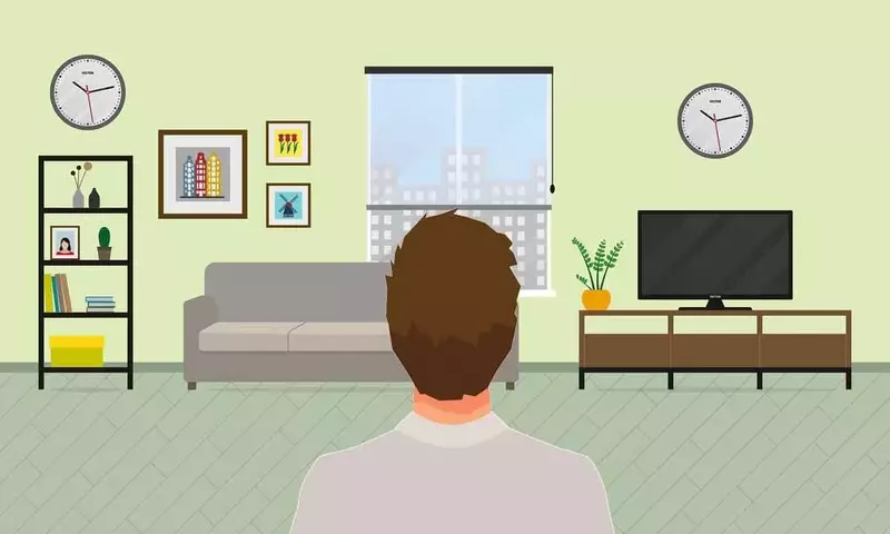

Все ли устройства и принадлежности в вашей комнате совпадают с другими объектами в вашей комнате или во всём доме? Не расположены ли какие-либо из них в странных местах или странным образом? Не меняются ли они от комнаты к комнате?
Обращайте внимание на датчики дыма, термостаты, розетки, сантехнику и лампочки. Здравый смысл подсказывает, что все эти устройства должны быть похожими друг на друга, поскольку обычно они появляются в комнате или здании во время строительства.
Это наблюдение может выявить аномалию, которую стоит исследовать подробнее. Нет ли в разных комнатах схожих устройств, которые расположены странным образом или в странных местах? Во время исследования помещения вы должны задавать себе подобные вопросы и углубляться в исследование предметов в случае подозрений.
Совпадают ли картины с украшением или стилем комнаты или дома, в котором вы остановились? Чаще всего у отелей и съёмных жилищ прослеживается общий стиль украшения.
К примеру, в современном отеле, скорее всего, современными будут украшения, сантехника, мебель и приборы. В сельской гостинице с завтраком может быть более ветхая мебель с шармом старины. Обращайте внимание на сантехнику и украшения, которые вызывают подозрение.

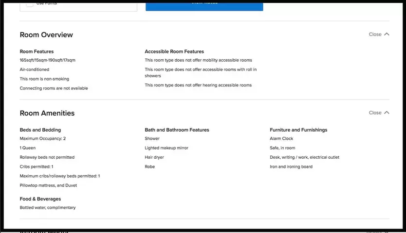

Всегда стоит хорошо знать об услугах и удобствах, предлагаемых там, где вы останавливаетесь, и сравнивать их с реальными устройствами и удобствами, имеющимися в вашей комнате.
К примеру, если в описании комнаты указан один кофейник, а вы видите два, изучите их на предмет аномалий. Если кофе предлагается в столовой, должен ли быть кофейник в вашей комнате? Нет ли в комнате нескольких часов?
На большинстве сайтов будут перечислены предлагаемые удобства и устройства, но вы всегда можете задать вопросы на рецепции, если не уверены в том, что должно быть у вас в комнате.

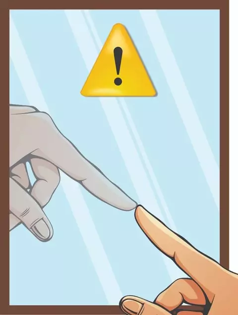

Рекомендуется всегда проверять все зеркала в комнате, чтобы убедиться, что они не двусторонние. Лучший способ проверки – использование пальца. Отражение пальца в большинстве зеркал не будет соприкасаться с пальцем, если упереть его прямо в зеркало. Между отражением и пальцем должен будет остаться промежуток примерно в 5 мм.
Если вы коснулись пальцем зеркала, и отражение в нём соприкасается с пальцем, нужно изучить зеркало подробнее.
Важно отметить, что в таких местах, как бары или автозаправки, вместо обычных зеркал может использоваться зеркальная плёнка на металлической основе, которая выглядит, как двустороннее зеркало. Это делается для того, чтобы избежать возможных стеклянных осколков, опасных для посетителей.

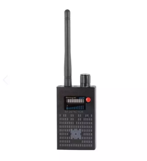

Большей части устройств наблюдения долговременного использования потребуется способ передавать информацию наблюдателю. Детектор жучков сканирует выбранную область в поисках устройств, испускающих радиосигналы, и обнаружив их, выдаёт звуковой сигнал, изменяющийся по мере приближения или удаления от источника. Таким способом пользователь может в итоге обнаружить устройство, испускающее радиоволны.
Коммерческие следящие устройства передают сигналы в диапазоне от 10 МГц до 8 ГГц. Большинство детекторов жучков обнаружат их, сканируя диапазон от 10 Гц вплоть до 24 ГГц. У профессиональных детекторов диапазон ещё больше, а кроме этого есть ещё и куча особых возможностей. Однако такие устройства весьма дороги и могут обойтись вам в сотни или тысячи долларов.
Ваша конкретная ситуация определяет уровень обнаружения, нужный вам. Обычный человек, использующий детектор для проверки комнаты в отеле или квартиры, снятой через AirBnB, может обойтись простым устройством, распознающим и находящим неизвестные источники радиосигналов. Качественный детектор, способный справиться с такой задачей, можно купить всего за $100.

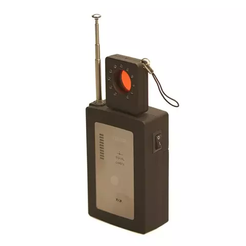

Детекторы радиосигнала способны обнаруживать беспроводные устройства, передающие информацию. А что насчёт независимых устройств, сохраняющих информацию на флэш-карту? Для их обнаружения вам пригодится детектор линз.
Он засекает отражение света от линз записывающей видео камеры. При его использовании на экране прибора линзы подсвечиваются или выдают блики, и так пользователь узнаёт об их присутствии в комнате.
Можно поискать универсальные устройства, способные одновременно распознавать радиосигналы и линзы камер – например, хорошим выбором будет Lawmate Defender DD802. Это устройство профессионального уровня, эффективно обнаруживающее камеры и радиосигналы.

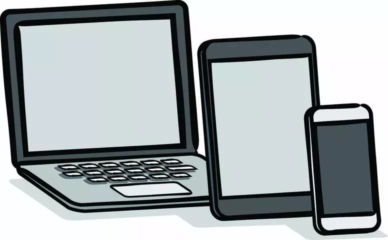

Перед началом осмотра комнаты важно отключить все устройства, которые в принципе могут испускать радиосигналы. Отключите все телефоны, Bluetooth-устройства, ноутбуки, планшеты, и т.п.
Также будет хорошей идеей проверить ваш детектор, включив его и проведя им рядом с телефоном. Если он способен распознать частоты сигналов, излучаемые телефоном, значит, он работает правильно.

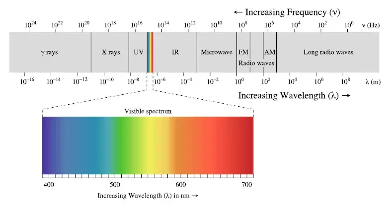

Выключите свет и поищите необычные точечные источники света. У многих шпионских камер есть светодиод, сообщающий о начале записи или наличии питания. Если наблюдатель не озаботился отключением индикатора, вы можете использовать их ошибку в свою пользу, увидев и найдя такую камеру.
Для записи видео в ночное время большинству шпионских камер нужна будет инфракрасная подсветка, освещающая сцену так, чтобы запись можно было вести и в полной темноте.
Инфракрасное излучение идеально для использования при скрытом наблюдении, потому что глаз человека его не распознаёт. Видимые волны находятся в диапазоне от 390 до 700 нм, а инфракрасные – от 700 до 1000000 нм.
Один из быстрых и эффективных способов заметить инфракрасное излучение – использовать фронтальную камеру телефона. В отличие от основной камеры, у неё нет инфракрасного фильтра, и она легко распознаёт инфракрасный свет в темноте.

Шаг 4: проверьте каждую розетку и определите, что в них воткнуто
Знайте о предлагаемых удобствах

Проверьте зеркала
Ещё одна технология проверки заключается в том, чтобы выключить свет и посветить фонариком в зеркало, чтобы узнать, есть ли что-то за ним.

Шаг 1: купите детектор радиосигналов
Шаг 2: обзаведитесь детектором линз камеры
Шаг 3: отключите все устройства, испускающие радиосигналы

Шаг 5: «покрасьте» стены детектором линз камеры
Повторите процесс в каждом квадранте по той же схеме покраски, используя детектор линз камеры.
Возьмите любой пульт дистанционного управления, отправляющий инфракрасные сигналы управляемому устройству, и запустите фотографирование с фронтальной камеры телефона. Направьте пульт ДУ в камеру и нажмите любую кнопку. Невидимый глазом инфракрасный свет будет виден на экране. При осмотре помещения помните, что инфракрасный свет легко спрятать от ничего не подозревающей жертвы наблюдения.
