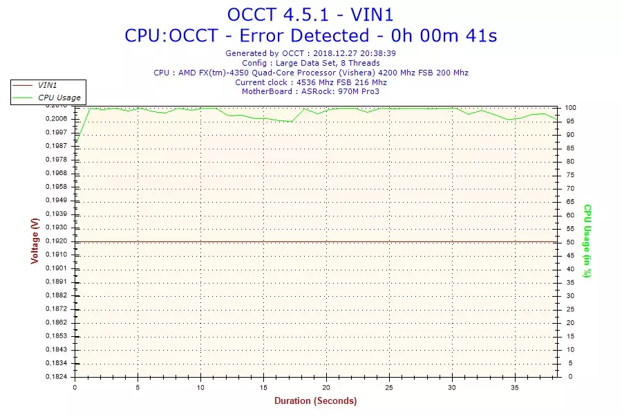

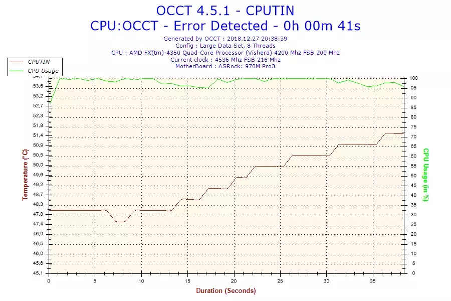

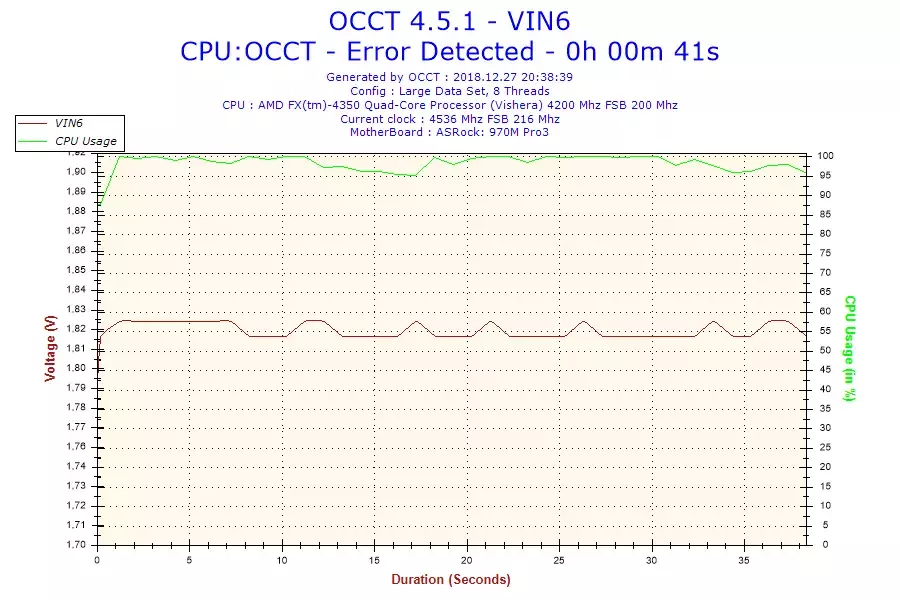

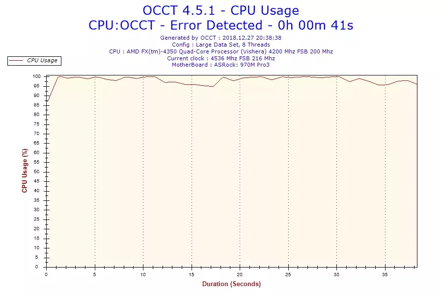

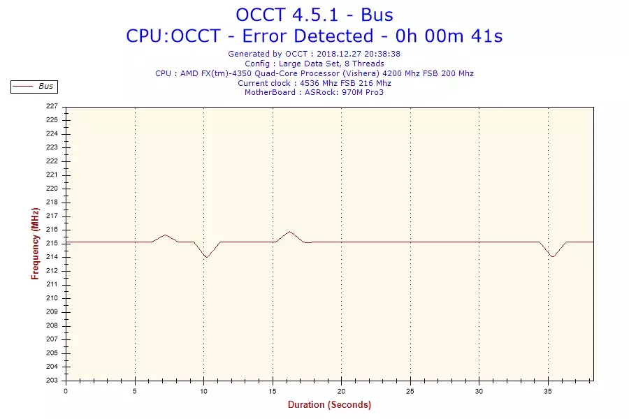

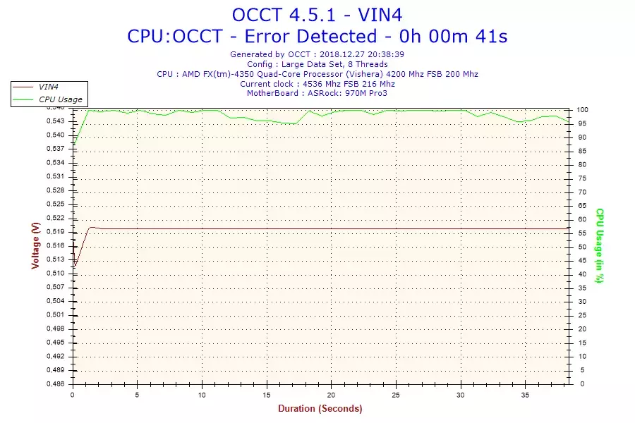

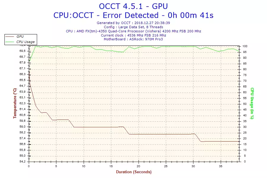

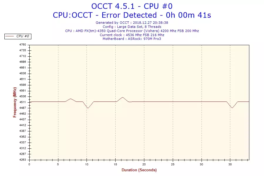

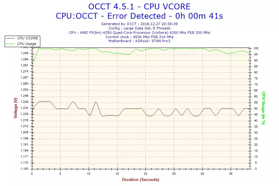

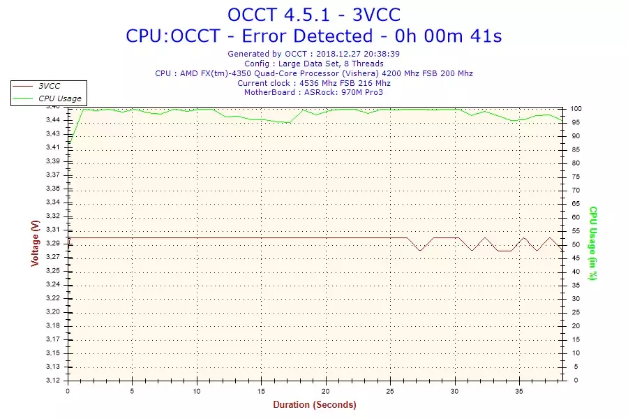

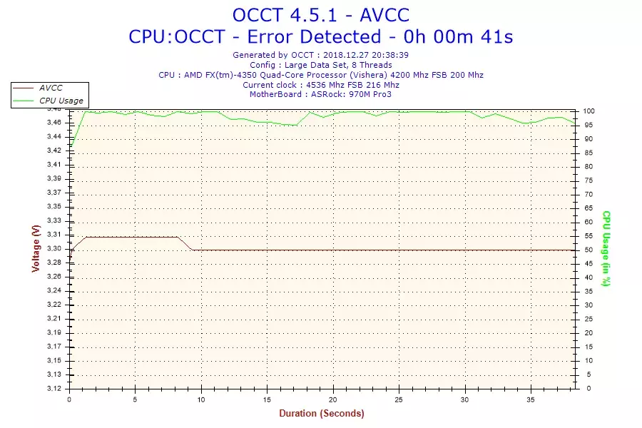

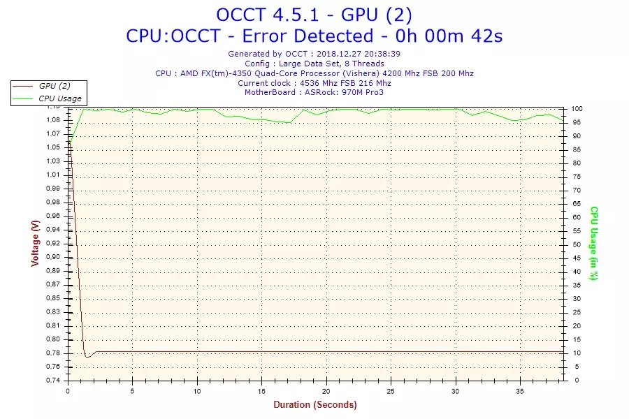

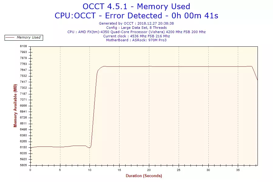

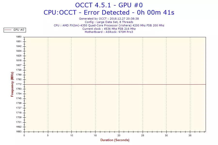

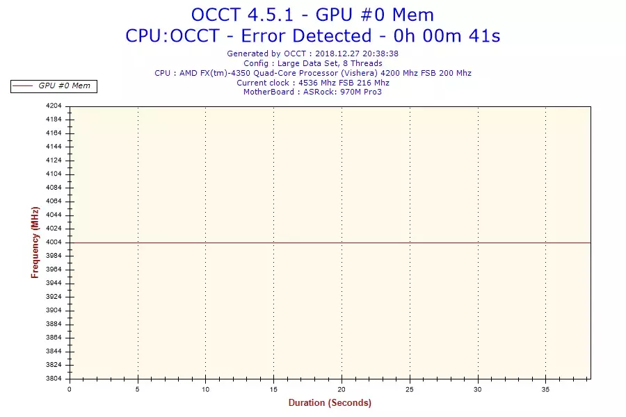

@Кирилл, Комп открыл пыли почти не было антивирус удалил перезагрузил поиграл минут 20 раздался какой то гул и всё перезагрузка
включил OCCT тест прошёл секунд 40 затем ошибка
    27.6 KB · Просмотры: 119
    26.4 KB · Просмотры: 125
    27.2 KB · Просмотры: 126
    51.5 KB · Просмотры: 121
    50.3 KB · Просмотры: 127
    52.7 KB · Просмотры: 124
    50.1 KB · Просмотры: 119
    50.6 KB · Просмотры: 123
    50.2 KB · Просмотры: 114
Замените термопасту на процессоре и видеокарте.

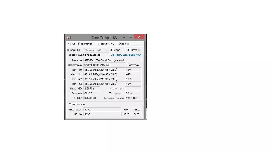

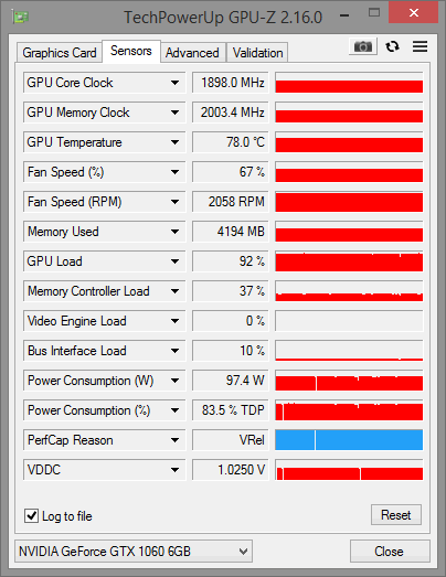

CoreTemp - отображает температуру ядер процессора.
GPU-Z - отображает температуру видеокарты:
Скрины еще раз покажите, этими программами.

А вы замер этот сделали в каком состоянии?
Ну, то есть никаких посторонних программ больше запущено не было, если были, то какие...вырубился ли ПК вскоре после теста?
У вас по скрину с процессором норма, а вот видео почти на максимальных нагрузках (92 %) и температура, близкая к максимальной (78 градусов, максимально допустимая для вас 94)
Может у вас живность ресурс расходует.
запустил игру потом программу
ативирус у меня всегда работает нвидиа диспетчер realtek HD прога unchecky и всё
я не играл долго запустил только чтобы температуру посмотреть поэтому вырубился бы ПК или нет я не знаю
какая живность что это?
Ну вы игру запустите, программу ту тоже, еще что нибудь.
И минут через 15 посмотрите, будет ли перегрев или близкие к тому температуры.
