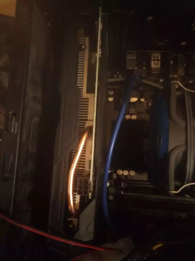

Вот часть описания видеокарты ASUS ROG STRIX-GTX1060, оно в принципе релевантно для всего поколения 1060
Попробуйте нагреть карту "волосатым бубликом" и проверить запуск вентиляторов FurMark > Home Только доп. питание подключите, матринская плата не сможет выдать необходимое питание видеокарте
А какой блок питания стоит и на сколько ватт?
Совсем не удивительно, что ASUS ROG STRIX-GTX1060-O6G-GAMING умеет отключать вентиляторы, если температура опустилась ниже установленного уровня. В данном случае — ниже 44 °С. Такое происходит при умеренной нагрузке. Обратное включение вентиляторов осуществляется, когда температура GPU повышается примерно до 57 °С.
