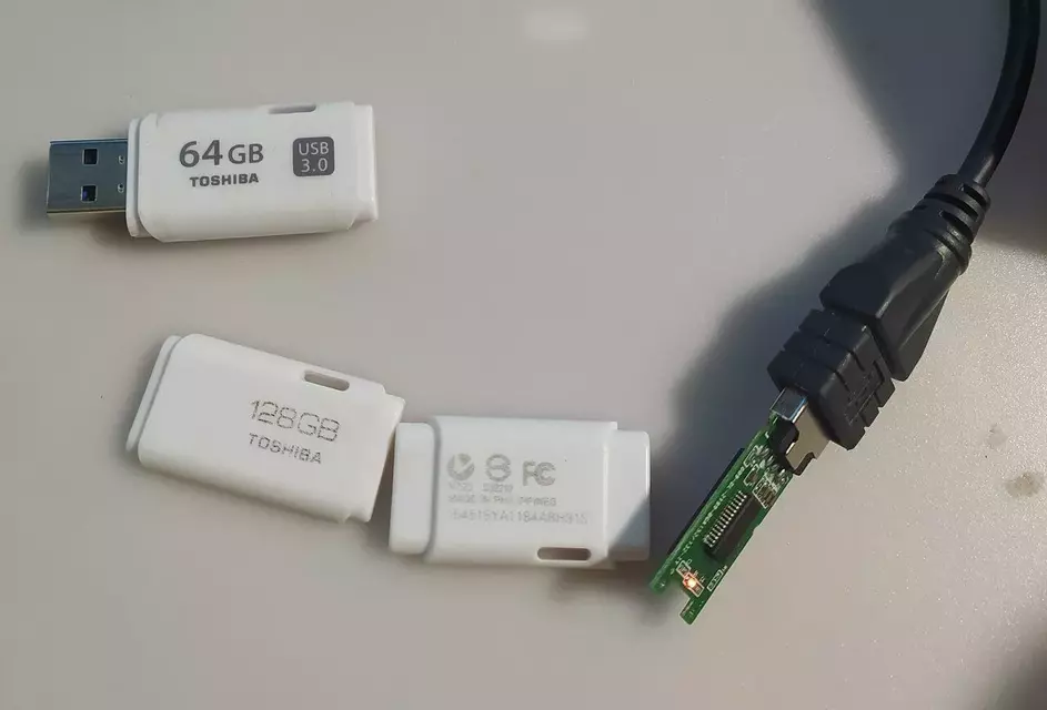

С флешкой та же хрень была. Продали перепрошитую 4-гогивую как 128. А про карты памяти и вспоминать неохота.
Очередной клиент принес флешку тошиба 128гб (не успела поработать и сдохла) при осмотре чипа была обнаружена китайская мафия :Big Boss:

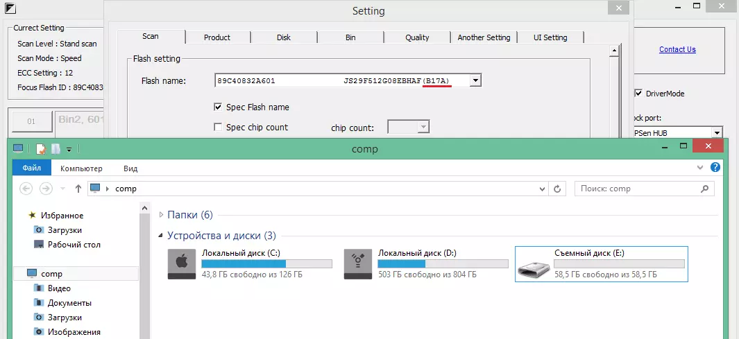

Ну вот и оживил флешку 2ТБ :Crazy: суть была в контролере.

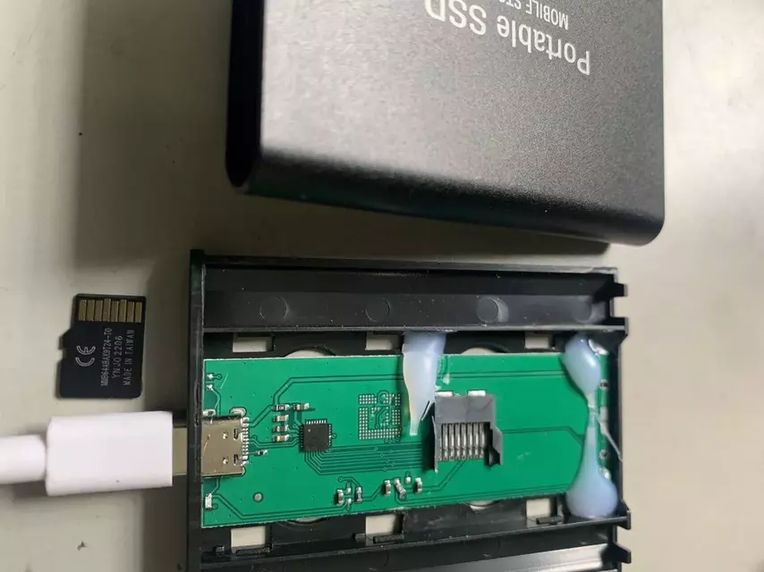

добрый день знатокам. два дня назад заказал на алишки диск 30тб. с продавцом связался до покупки что бы подтвердил что диск может принять файл в 100гб и в 200гб. он ответил что можно не переживать. вот прям чуйкой чуял что, что то где то не так. как я понимаю там будет флешка с круговой записью наверное. Правильно?
Смотря какая цена. 30 или 3 ТБ?
30TB цена 30 долларов. не реклама. админ удали если если не по правилам. Вообщем взял его, а уже сегодня попал на ваш форум и понимаю что что то не так с диском. покапался увидел что может быть зацикленная запись . Вообщем проясните если можно
Другому магазину написал вопросы. Продавец написал что можно записать большие файлы. (понятное дело что можно если 30 ТБ есть места свободного). Конкретно на вопрос можно ли записать 30 файлов по 100гб не ответил. В отзывах нашел что эти 30тб отображаются как два диска по 15тб. В отзывах есть и положительные отзывы что с диском все нормально есть и отрицательные что не работает или после формата не читаются. НА вскидку что можете сказать по этим данным о диске?
И вот куда смотреть. На картинке 1ТБ, в описании 16 (фантастика), а на другой картинке диск из будущего на 30 тБ, а выбрать нужню емкость при заказе нельзя (или я не нашел)
Я только новости читал, что скоро будут HDD на 30 тб т.к. технология в разработке, а тут целый SSD задешево. В общем в 99,9999% мошенник попался.
И похоже отзывы накручены
емкость нормально выбирается тут на 30. что значит, все таки не бывает волшебства?:Biggrin: Почему же есть отзывы положительные? может пользователи не записывали диск под завязку?
Вообщем вот нашел ответы здесь для себя. короче кидок это получается. будьте внимательнее люди на али сейчас очень много таких дисков от 1 го до 30ТБ. Буду ждать это чудо диск и уже заранее требовать возврата. Только как теперь доказать что диск не соответствует заявленному. ? Админ я после получения посылки к вам обращусь за помощью что бы разобраться с диском?
Сцукка продавец не отвечает конкретно на вопрос - Можно на диск 16 TB залить 15 файлов по 100Гб и затем эти файлы прочитать? отвечает - это же не превышает объема.

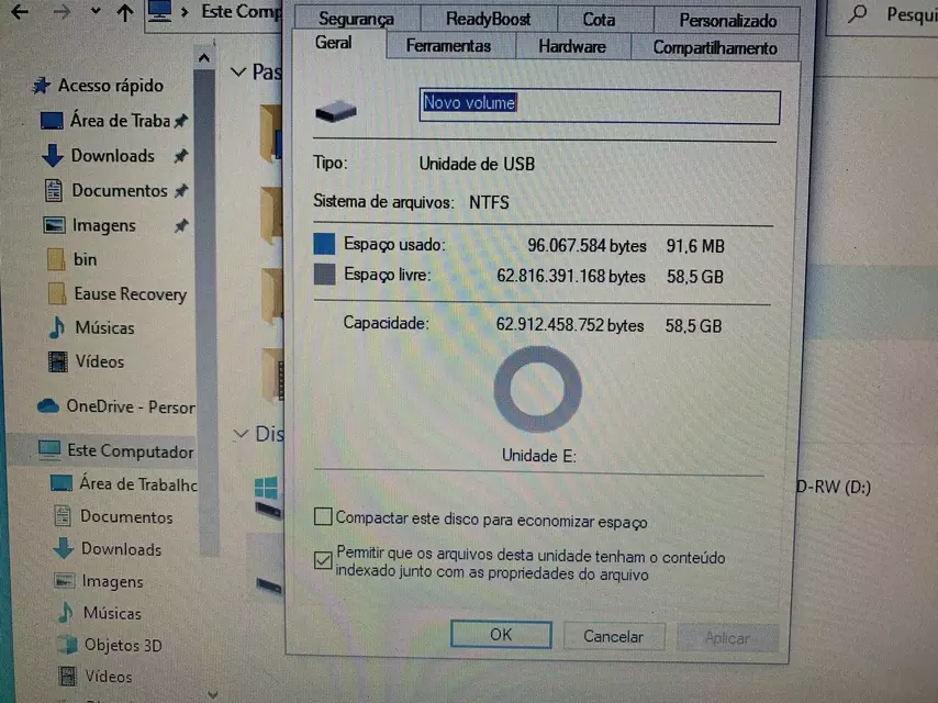

Спасибо уже понял. В одном отзыве нашел что это флешка на 58 гиг . которая в чудесным образом читается как 8 тб в его случае. вот фото . Вообщем вопрос посоветуйте как предъявить правильно претензии к товару. с точки зрения технически . подскажите плиииз
смотрите мои посты выше. там по моему всё ясно и понятно. а реальный обьем доступен только после форматирования но не факт что флеха выживет, придется лечить - прошивать (как в моем случае)
Пересмотрел всю тему но все равно не понял что предъявить продавцу. Мне нужно будет вскрыть диск и сфоткать флешку? и какие то программы что бы доказать что это не 30 терабайт а всего 58 гиг флешка. что писать ? как правильно обосновать претензию?
