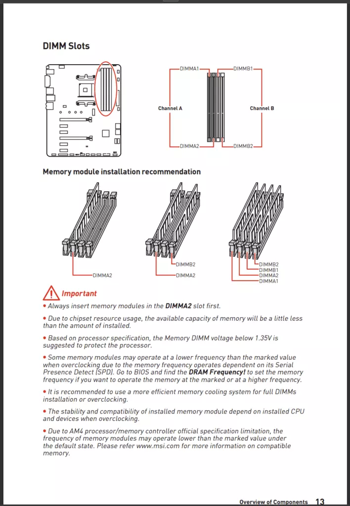

к вопросу о оперативке, еще поменял слотами, но ничего не изменилось. На материнке есть "оптимизированные слоты ОЗУ" и обычные, поставил в обычные.
И верните планки в рекомендуемые слоты:
