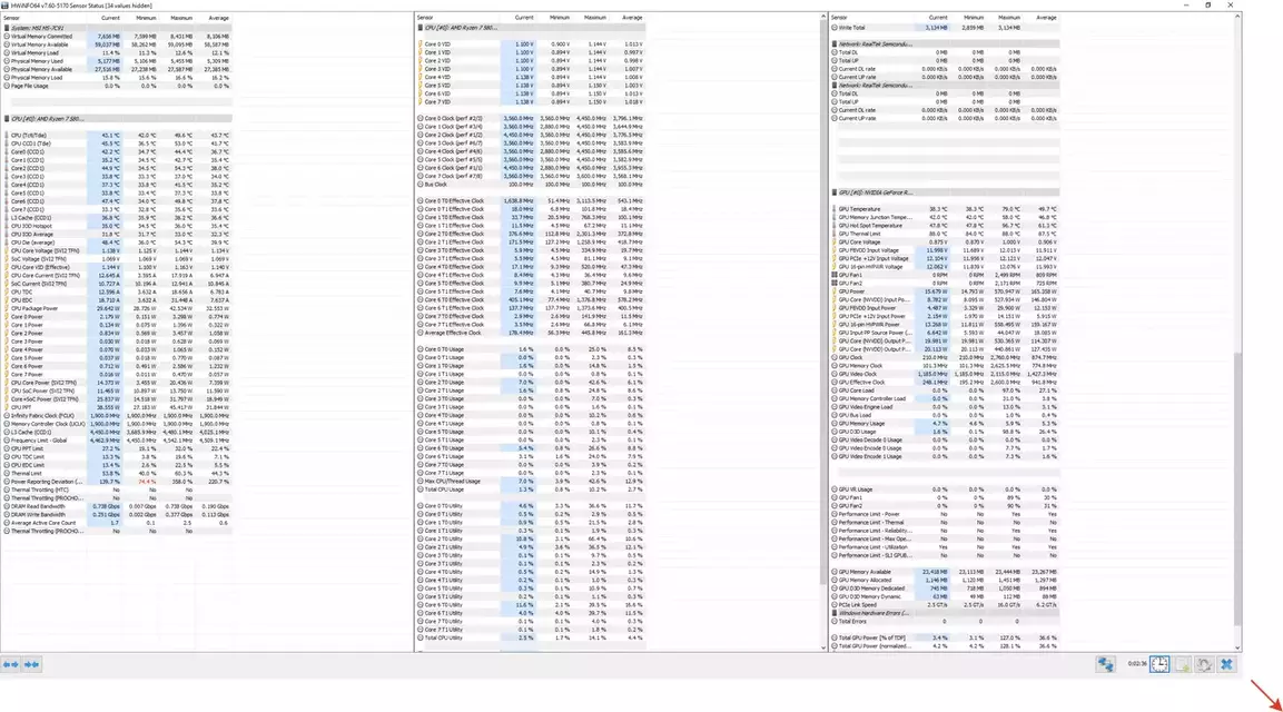

Здравствуйте, пересобрал профильную систему в новом корпусе (Lia-Li Liancool 216) и с новым блоком питания (Thermaltake Toughpower GF3 1200W). Решил протестировать видеокарту с максимальным Power Limit'ом (600W). Собственно результат на скрине. Разве это нормальные температуры? При стандартном лимите - 83-86 по Хотспоту, что я тоже считаю многовато. Да и разброс между GPU и Hotspot, великоват. Так же прошу обратить внимание на просадки напряжения. И это на новом блоке! Что делать?
    89.4 KB · Просмотры: 138
Вы если просите совета или помочь, Скрины и результаты тестов прикрепляйте.
Из вашего Скриншота не разобрать, плохо видно.
Большая разница по Hotspot, делайте профилактику. Делали профилактику проверяйте тогда заново, могли ошибиться с прокладками, нет прижима.
Новая и считаете что не адекватные температуры несите по гарантии

Скрин нормальный. Вот новый после теста устойчивости 3DMark Port Royal при стандартном лимите (450W). Какая профилактика карте, которой даже года нет? И которая на гарантии.
    97.5 KB · Просмотры: 78
Обыкновенная если Вас не устраивает температуры. Ни когда не встречали видеокарты новые с завода без прижима? А я встречал и они есть.
Или относите по гарантии с обоснованием завышенные температуры
Из Вашего текущего и предыдущего скриншота, поверьте информации после теста и датчиками Hwinfo не информативны.
Текущая температура 39.3 HotSPot 48.8
Максимальная 70.9 Hot Spot 83.6 (В момент пиковой нагузки данный результат) - это не текущая и даже не средняя
Средняя 50.1 HotSpot 61.1
Разница в 11 - 13 Градусов это в приделах нормы.
Вы опираетесь на Датчики Максимальной температуры, которые могли быть получены в пике одномоментный односекундно и их фиксируют датчики ПО
Вы запустите FurMark, Запустите GPU-Z или Afterburner выведите датчике в режиме реального времени
И во время теста минут через 10 и 20 Сделайте скриншоты датчиков.
Еще раз говорю без полных скриншотов В моменте тестирование смотреть и догадываться бессмысленно.
По вашем скриншотам температуры в норме. Мы даже понятие не имее как вы собрали, какие вертушки сняли, что поставили. и т.д.

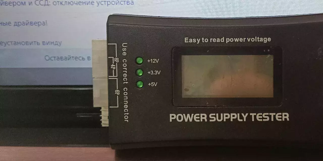

Привет.
Так если на предыдущем БП всё отлично было, то как вариант замена его либо какими то путями через знакомых или еще как, в общим для обнаружения проблемы нужен другой БП.
Либо самому тест сделать но, его нужно купить.... а так даже нужная штука.

По поводу напряжения...
На мой взгляд падение напряжения по 12 в. максимально в 4% при половиной нагрузке от указанной на бп падение слишком большое. На качественном , новом бп падение напряжения обычно не превышает 1% при полной нагрузке бп.
По отдельным цепям 2-3% как бы нормально.
Либо брак, либо левый бп, либо хреновая сборка
Соответственно исходя из этого можно предположить и плохую фильтрацию, что может приводить к некачественной работе системы и перегреву некоторых комплектующих.
Привет.
Тут не совсем так. Вы смотрели на скрин? Это не линия 12V, которая мониторится материнкой, а что-то с мониторинга видеокарты. Или все равно надо что-то с блоком делать?

Скрин для образца:
@Erhogg, на ваших скринах почти вообще ничего не видно. Сами их скачайте и посмотрите. Форум мог сжать при загрузке. Не хочется портить себе глаза. По вашему описанию пока вообще не понятно, HotSpot средний или пик, и что за нагрузка (игра или синтетик). И сколько по времени был тест.

1 . Конечно смотрел эти размытые плохого качества скрины. Упомянутые линии относятся к питанию видеокарты, на скрине это хоть плохо но видно
Упомянутые напряжение приходилось высматривать ломая глаза . Неужели трудно нормальной утилитой снять скрин? Внизу просто образец нормального скрина при вопросах о показаниях.
Про скрины написал выше. Температура всегда была такая во время теста. Тест Фурмарк. В играх примерно так же. Меньше минуты длился тест.
На другом форуме Вам сказали тоже самое. но кроме того же самого скриншота выгруженого на диск вы не предоставили больше ничего.
Скажите конкретно, что еще нужно? Я готов сделать любые тесты и приложить любые скрины.
Скачайте
Скачайте
Запустиет GPU-Z Сделайте Скрин 1 вкладки характеристик карты
Дальше перейдите на Вкладку Сенсоры, В низу можете поставить галочку Save to log
Сделайте скрин до начала теста
Запустите Furmark тест, и сделайте скрины по времени там1, 3, 5, 10 , 15 минут и так далее в принципе 15-20 минут более чем
Что бы не потерять качество скринов закиньте все в архив и приложите его на форму пожалуйста.
Можете параллеьно запустить HWINFO или OCCT вывести датчки напряжения и тоже их в этот таймин приложить.

Конечно, на вирусы проверял. Как раз сегодня еще раз проверил - ни системный Касперский плюс, ни Куреит ничего не нашли. Так же в логах на форуме лечения эксперты тоже ничего подозрительного не нашли. Драйверы, естественно, на все стоят еще с момннта установки системы. С LiveCD точно тоже самое. Дело явно не в системе. Тем более, при вирусах или неполадках в системе нетипичная нагрузка в простое. А у меня в простое нагрузки околонулевые - как и положено. И температуры низкие - 36-43 градуса по GPU. А вот стоит дать нагрузку и температуры улетают в небеса.
По Вашим скриншотам + - в пределах нормы, в тесте 74 градуса это нормально, есть моменты конечно что температура выше заявленных в тестах но опять же это тесты на разных стендах.
Из того, что мне не нравится это То, что ваши вертушки работают почти на пределе.
Предположения:
1. Все таки есть проблема с продуваемостью в корпусе.
2. Возможно все таки плохое охлаждение и термоинтерфейсы видеокарты (относить по гарантии, но скорей всего вам Скажу это в пределах нормы)
3. Протестируйте у друга или еще где либо для понимание температур
4. Проверяйте всю свою сборку
5. Оставить как есть)
