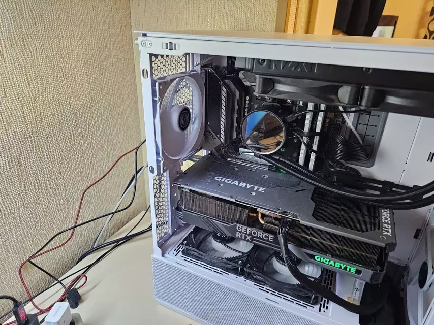

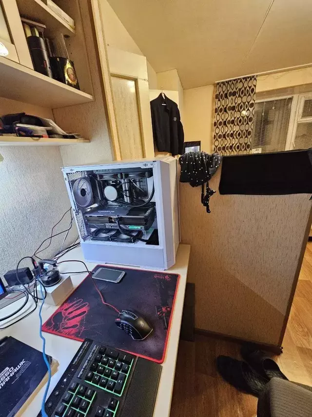

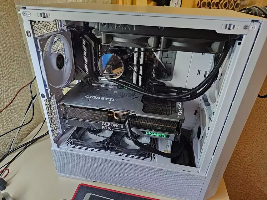

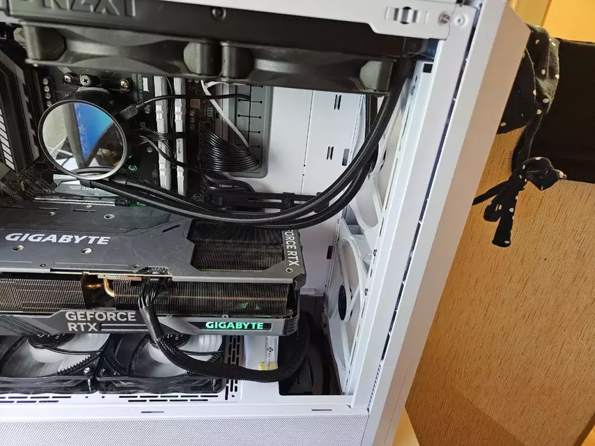

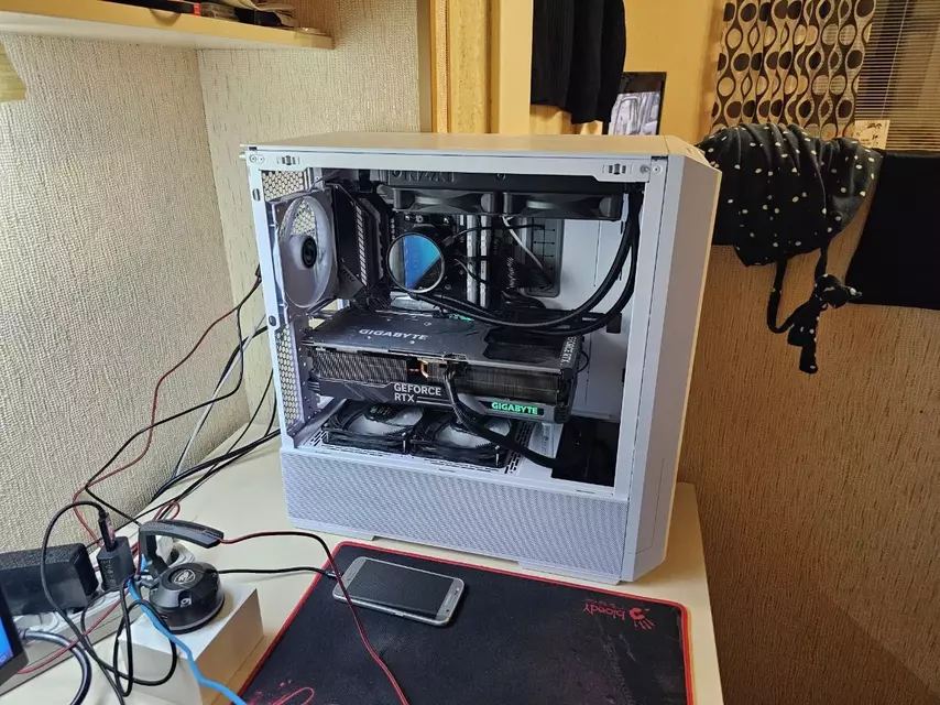

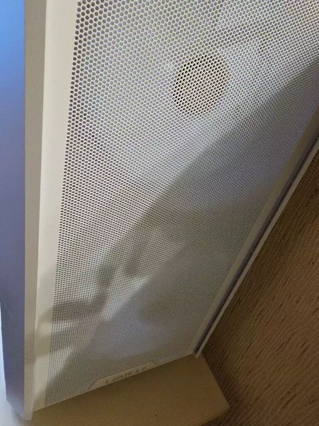

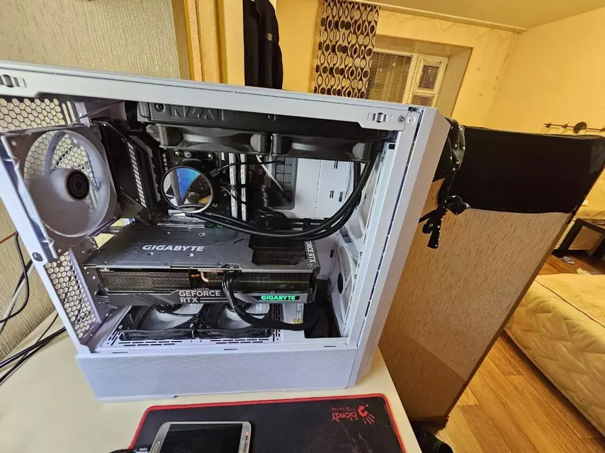

А диски эти горячие. Это многие говорят. Опять же: я же, вроде, здесь или в ветке обсуждения температур видеокарты писал: какой у меня корпус и как организованно охлаждение в нем. Могу еще и фотки приложить. Если подскажете в чем проблема - с меня благодарность.)
Фотки. Корпус открыл для фото. Обычно он закрыт.

Всё тепло от видеокарты достаётся твердотельному накопителю, поток воздуха от передних вентиляторов закрывают планки оперативной памяти.

По диску да коллега выше написал все бонусы тепла то карты достаются диску
Плюс меня немного смущают куллера который стоят под видеокартой и вытягивают тепло от БП, но возможно это чисто мои придирки.
Ага, только вот он греется примерно одинаково что при простое видеокарте, что в играх иди даже Фурмарке... Не сильно она влияет на него. Опять же: а что с этим сделать-то?
Написал выше.
БП, вроде, особо не греется. Опять же: эти кулеры я могу убрать, без проблем. Что еще можно сделать?
