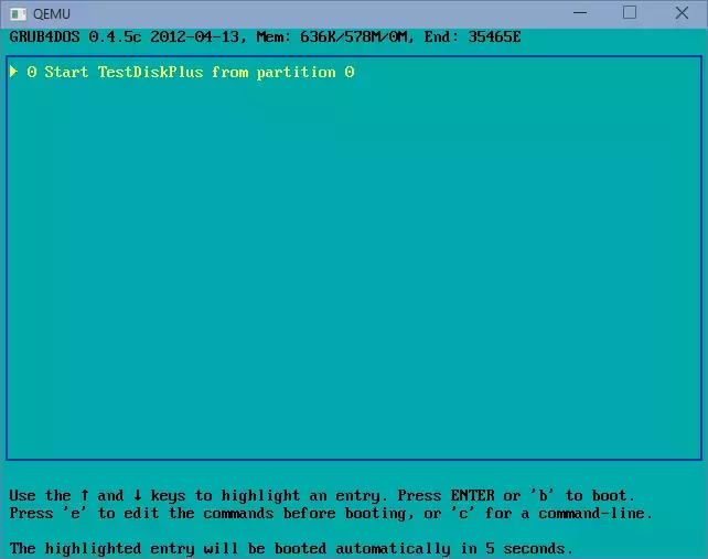

Да пусть с датой будет. И если не трудно переименовать iso в TestDisk+ (или TestDiskPlus).

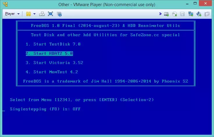

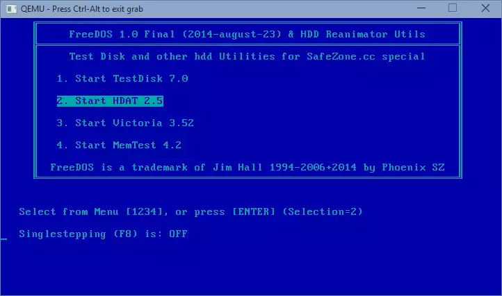

Картинку тоже надо поменять на такую
Ещё небольшие исправления - в интерфейсе (вместо Hdat2 5.0 было Hdat 2.5), ну и в описании..
Диск создан на базе FreeDOS is a complete operating system. http://www.freedos.org/download/ FreeDOS 1.0 Floppy.
В его состав входят известные программы для реанимирования и тестирования дисков и памяти - TestDisk 7.0, Hdat2 5.0, Victoria 3.5, MemTest 4.2.
1. TestDisk 7.0 > http://www.cgsecurity.org/wiki/TestDisk_Download - служит для восстановления разделов, изменения геометрии диска и другие возможности.
2. Hdat2 5.0 > http://www.hdat2.com/ - детектирует повреждённые блоки на диске и восстанавливает, так же имеет очень мощные инструменты для их настройки.
3. Victoria 3.52 > http://www.ihdd.ru/victoria - программа с удобным графическим интерфейсом. Имеет несколько способов поиска битых блоков на диске.
4. MemTest 4.2 > http://www.memtest.org/ - Проверка оперативной памяти комплексом тестов.

ИМХО, скрин правда лучше подредактировать, убрав верхнюю его часть, которая относится к виртуалке, а в название например добавить плюсик, все-таки на сборке не только тестдиск:
Testdisk+ 06.09.2014
И водяной знак sz на скрин.

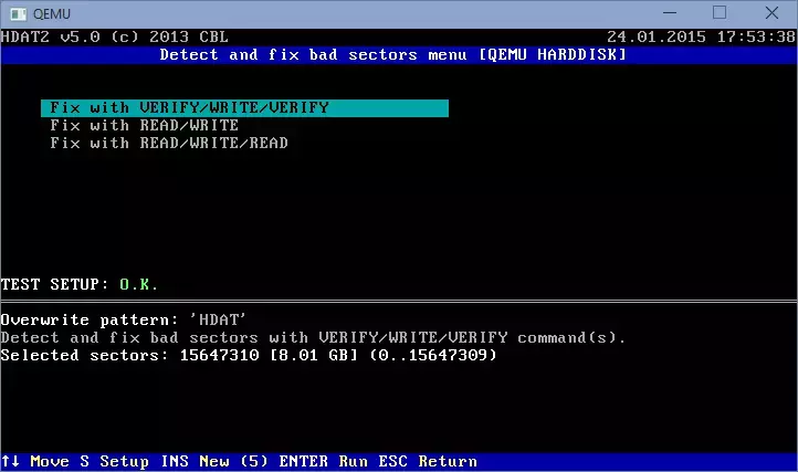

Стоит. Вкратце происходит длинное чтение. Способ у всех програм примерно одинаковый, поскольку работают с контроллерами HDD, а у них известные инструкции.
У Victoria восстановление только в платной версии и доступна лишь функция REMAP - то есть участок помечается, как нечитаемый.
MHDD - всем хорош, но если диск не на Master канале, не будет работать (как бы для безопасности..).

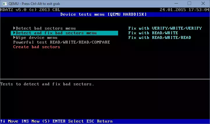

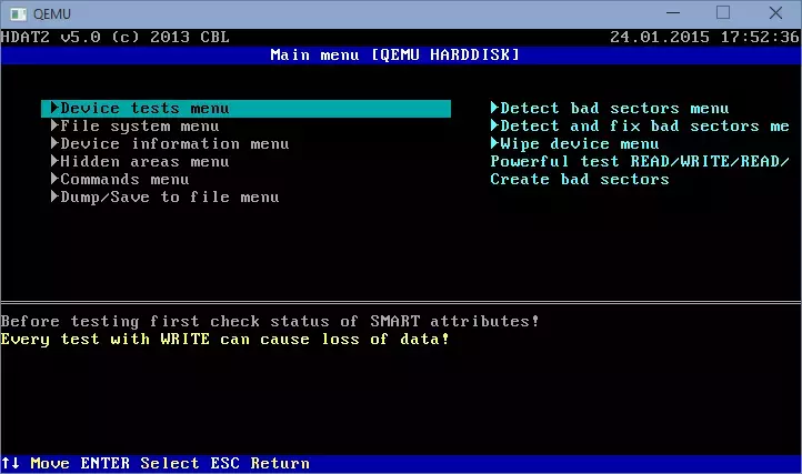

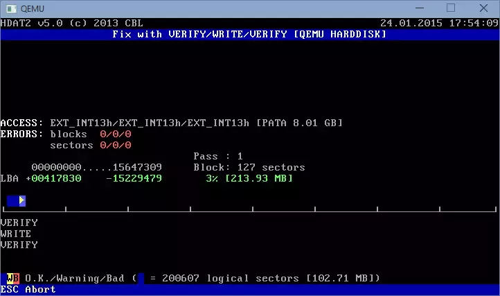

У HDAT2 несколько методов проверки, что увеличивает шансы на обнаружение и восстановление битых секторов.
Device testing - main function is testing and repair (to regenerate) bad sectors for detected devices - you get much information about detected devices - тест на уровне устройства.
File system testing - read/find/check items (MBR, boot, directories, etc.) of file system FAT12/16/32 - check/remove (regenerates) bad sectors records, flags in FAT table - тест на уровне файловой системы.

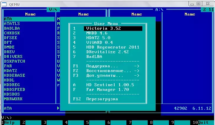

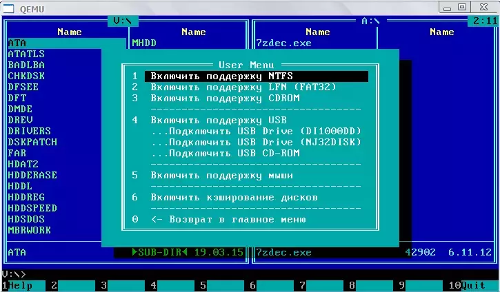

Доброго времени суток!!!
В свете есть такая штука:

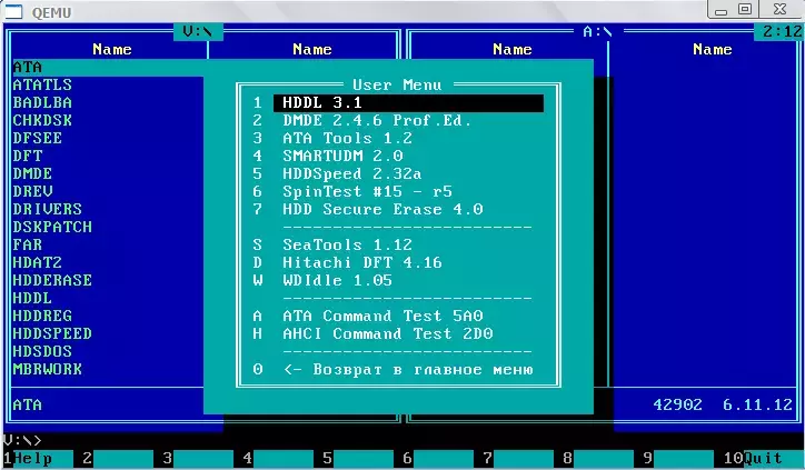

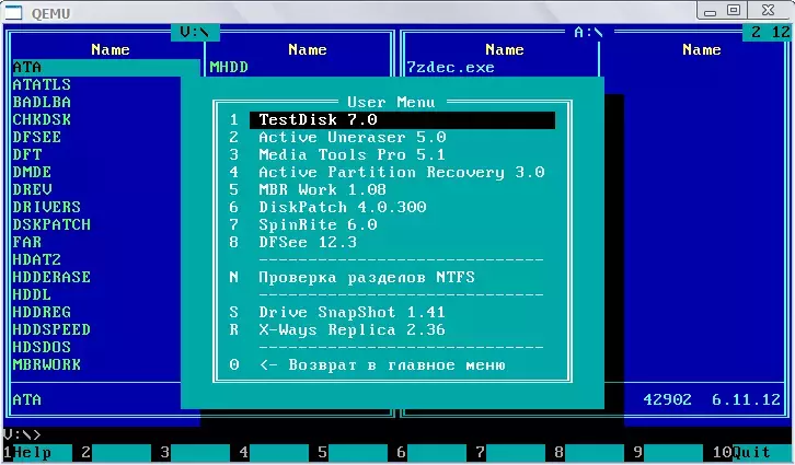

Сборник утилит от Ander_73 для диагностики и восстановления информации на
HDD. Функции: S.M.A.R.T-диагностика; проверка поверхности, восстановление и
ремаппинг badblocks; восстановление MBR, разделов и данных; прямое редакти-
рование данных в секторах HDD. Поддержка NTFS, LFN (FAT32), USB (частично).
2015-03-19 02-13-08 QEMU.webp 2015-03-19 02-12-38 QEMU.webp 2015-03-19 02-11-55 QEMU.webp 2015-03-19 02-11-21 QEMU.webp
Много чего полезного, в том числе и TestDisk. Это образ дискеты (ima) 5.76Mb и при желании его легко можно превратить в iso.
