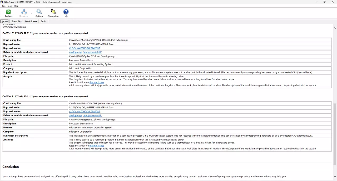

WhoCrashed что показывает?
Crash dumps are enabled but no valid crash dumps have been found.

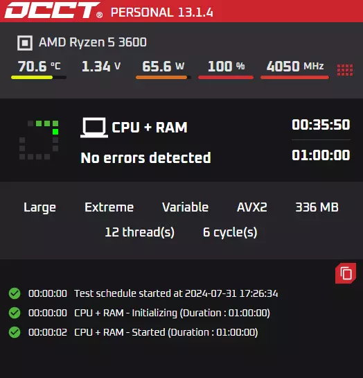

Мой чипсет не поддерживает разгон процессора. Поэтому виню или МП, или процессор, или ОЗУ (кстати, ОЗУ проходит memtest86, memtest86+, memtest64. По 10 часов прогонял каждую из этих утилит). Плюс, как писал выше, давал другу ГПУ - у него все нормально работает..
Температура процессора прям сейчас 39 градусов, стресс-тесты месячной давности - аналогично, за предел температуры не выходил.

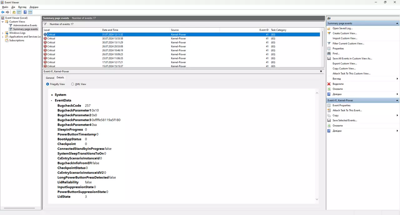

На половине процесса комп перезагрузился, но в этот раз на удивление без бутлупа и с кодом ошибки в логах и дампом!
257 код говорит о том, что одно из ядер процессора не ответило на запрос.
Апд: может попробовать заново, но с фулл дампом памяти?
Не нужно, из дампа можно будет определить кто отправил запрос, но не почему процессор себя так ведет.
Я бы тоже посоветовал сбросить настройки биоса. По возможности, загрузить те стандартные, что не Enhanced (если предоставляется выбор).
Если не поможет, отключить функции процессора: C1-6, C1E, Intel SpeedStep. Обновить микрокод BIOS.
Напоследок, попробовать исключить конфликты: все функции виртуализации отключить вроде Intel-VT, раз вы не пользуетесь ПО виртуальных машин. Настройка core isolation хороша против (некоторых) эксплойтов и вредоносных драйверов, но часто создают конфликты. Просто держите антивирус включенным, и не запускайте без надобности софт непонятного происхождения.
Дополнительно, на время тестов можно отключить DEP.
Дальше, можно поиграться с оверклокингом, а именно уменьшать частоты и отключить авто-буст, если подобное поддерживается вашим процессором.

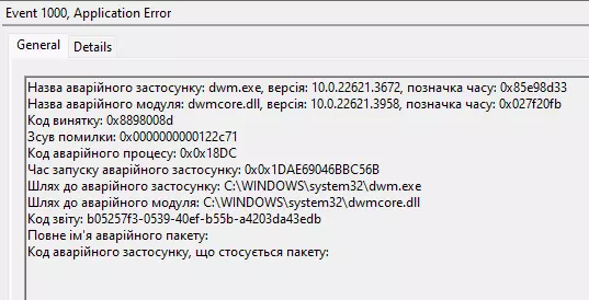

ивент 1001:
Сегмент пам’яті з помилкою: 1733785297506339673, тип 4
Ім’я події: APPCRASH
Відповідь: Недоступно
Код CAB-файлу: 0
Підпис проблеми:
P1: dwm.exe
P2: 10.0.22621.3672
P3: 85e98d33
P4: dwmcore.dll
P5: 10.0.22621.3958
P6: 027f20fb
P7: 8898008d
P8: 0000000000122c71
P9:
P10:
Вкладені файли:
\\?\C:\ProgramData\Microsoft\Windows\WER\Temp\WER.02aa4e21-2e75-4a93-a719-dcc2cd539086.tmp.dmp
\\?\C:\ProgramData\Microsoft\Windows\WER\Temp\WER.6032a5b4-806a-4757-b405-93d853d77b56.tmp.WERInternalMetadata.xml
\\?\C:\ProgramData\Microsoft\Windows\WER\Temp\WER.14e9116a-3069-4184-95c8-b86b9bde032f.tmp.csv
\\?\C:\ProgramData\Microsoft\Windows\WER\Temp\WER.b924c683-da46-4be0-9510-f4806afcd0df.tmp.txt
\\?\C:\ProgramData\Microsoft\Windows\WER\Temp\WER.078fcc46-a02d-4030-a90e-4ea0350500e6.tmp.xml
Можливе розташування файлів:
\\?\C:\ProgramData\Microsoft\Windows\WER\ReportArchive\AppCrash_dwm.exe_4c1fface8cb4fb767b2df21a7f1cfbe713ec4c2_c8442e73_21efa14d-bf76-4091-bfa9-132f7fddecf4
Символ аналізу:
Повторний пошук рішення: 0
Код звіту: 2f1f2665-8c23-466a-a59c-69ac50bc3395
Стан звіту: 268435456
Гешований сегмент пам’яті: 703eb1fd7856d40a280fa48ac6a90b59
GUID CAB-файлу: 0
