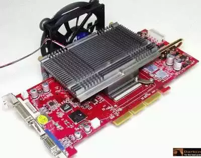

3. локальный колхозинг обдува непосредственно видеокарты
или
Но может быть уже и сама видеокарта "помирает". Тогда она действительно сильно греется и/или глючит и даже виснет.
Даже не знаю как это в домашних условиях проверить. А может надо просто заменить термопасту под радиатором видеокарты (производители мажут ее чрезмерным слоем обычно).
