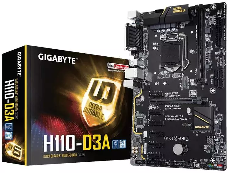

В последние пару месяцев чипмейкеры Intel, AMD и их партнёры вовсю старались заинтересовать публику своей продукцией для сегмента HEDT (high-end desktop). Тем не менее массовому покупателю интересны не столько топовые модели, сколько недорогие решения с необходимым набором функций и интерфейсов. Однако и в бюджетном сегменте имеются свои контрасты — это хорошо видно на примере новых материнских плат Gigabyte GA-H110-D3A и ASRock H110M-G/M.2. Их основой служат весьма скромный чипсет Intel H110 и процессорный разъём LGA1151.

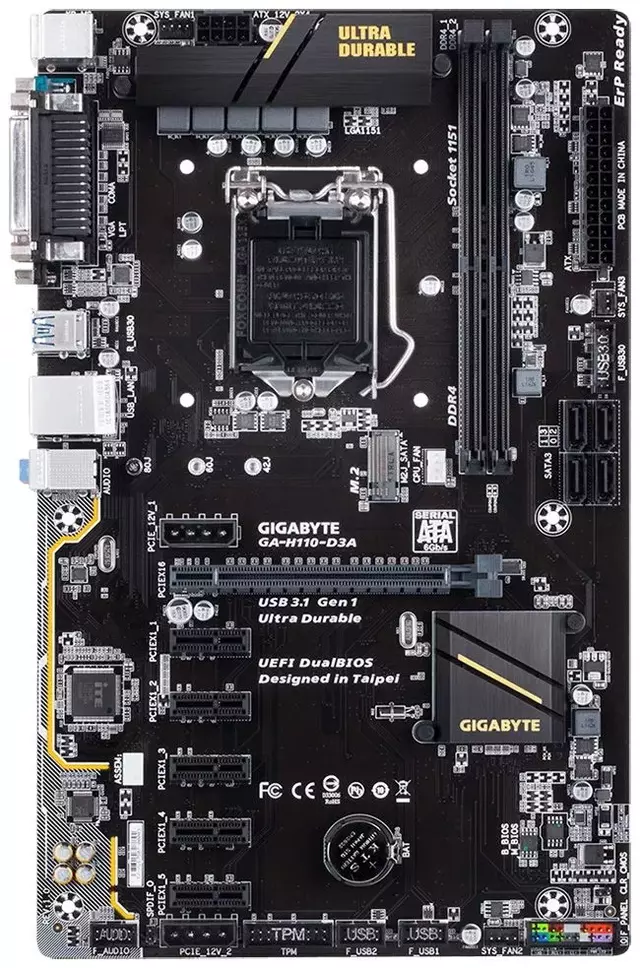

Модель H110-D3A за авторством инженеров Gigabyte Technology предлагается для предзаказа за рубежом по ценам от €109,90. Новая матплата лишена каких-либо изысков, но наверняка будет пользоваться спросом среди добытчиков криптовалют. Устройство выполнено в форм-факторе ATX ( в данном случае — 305 × 190 мм) и поддерживает все настольные процессоры с 1151 контактом на «брюшке».
Gigabyte GA-H110-D3A допускает установку до 32 Гбайт оперативной памяти DDR4-2133/2400, шести карт расширения PCI-E x1–x16 (райзеры в комплект не входят), четырёх накопителей SATA и одного M.2. Гнездо LGA1151 запитано от пяти фаз и разъёма EPS12V. Стабильная работа карт для майнинга будет обеспечиваться подключением одного-двух кабелей питания Molex 4-pin. Поставщиком сетевого и аудиоконтроллеров выступила Realtek. Модель 8-канального аудиокодека — ALC887, маркировка чипа Gigabit Ethernet пока не известна.

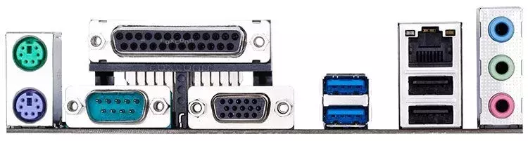

Конфигурация задней панели необычна для платы 2017 года выпуска: PS/2 для мыши и клавиатуры, COM, LPT, D-Sub, по два USB 3.0 и USB 2.0, единичный RJ-45 и три Mini-Jack.

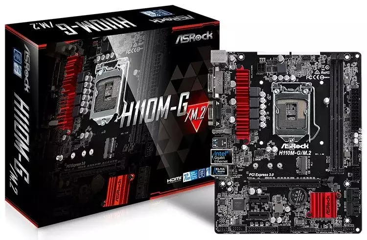

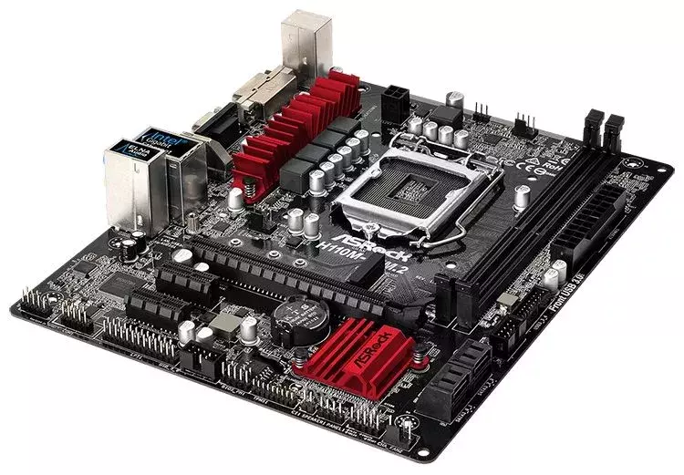

ASRock H110M-G/M.2, наоборот, является одной из самых доступных (от €57,96 в Западной Европе) материнских плат для процессоров Intel Core i3/i5/i7 шестого и седьмого поколений. Низкая стоимость новинки особенно порадует тех, кто ищет плату со слотом M.2 и радиатором на транзисторах подсистемы питания CPU. Кроме того, далеко не у всех бюджетных моделей H110 присутствует порт HDMI (как у H110M-G/M.2).
Устройство поддерживает любые настольные процессоры Intel LGA1151, до 32 Гбайт памяти DDR4-2133/2400, установку трёх карт расширения, четырёх накопителей SATA 6 Гбит/с и одного M.2 SSD (пропускная способность интерфейса — 20 Гбит/с). Вместо распространённой модели сетевого контроллера Realtek RTL8111x используется Intel I219-V.

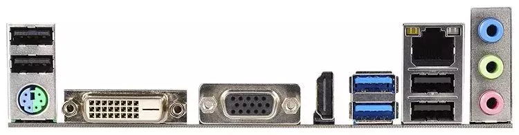

На задней панели платы ASRock H110M-G/M.2 находятся следующие разъёмы: комбинированный PS/2, четыре USB 2.0, два USB 3.0, видеовыходы DVI-D, D-Sub и HDMI, один порт RJ-45 и три Mini-Jack.

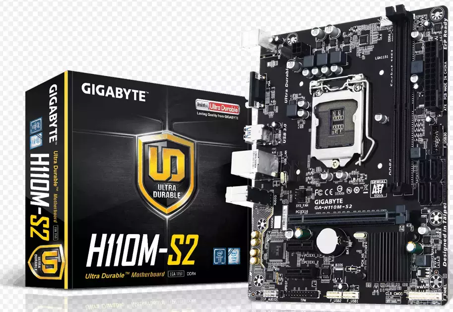

Запустилась винда без проблем. Тут другое.Как подключить двд ром? На материнке ничего похожего нет. Кто-нибудь сталкивался?
Какая тайна. Материнка GIGABYTE H110M-S2. Проц Intel Pentium G4560 BOX. И 4 гигабайтная память кингстон.
