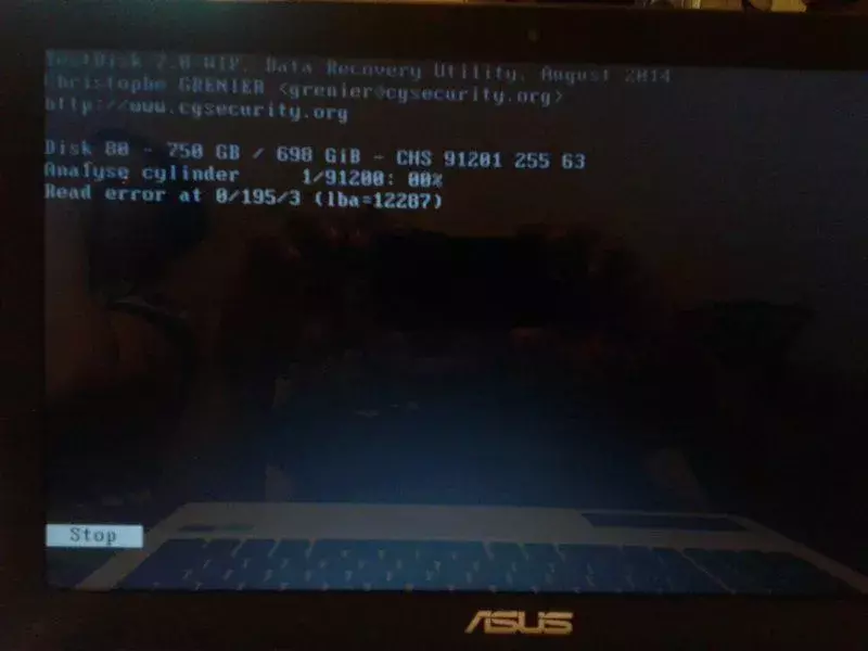

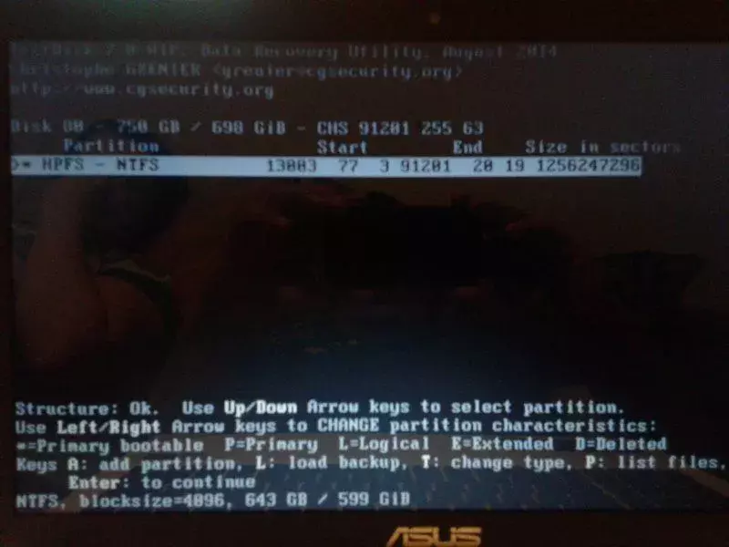

Сделала загрузочный диск TestDiskPlus. Попробовала запустить TestDisk. Во вложении пара файлов с результатом проверки.

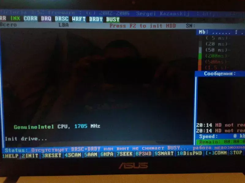

В Биосе переключила sata на ide. В Виктории Status: Отсутствует DRSC+DRDY или вин не снимает BUSY
Порт выбирали? (клавиша Р) После Р, - Ext. PCI ATA/SATA. Если да, то вика не дружит с bios\чипсетом. Тогда live cd. Или mhdd (если удастся) с magic boot disk. Или какой-нибудь hirens boot cd.

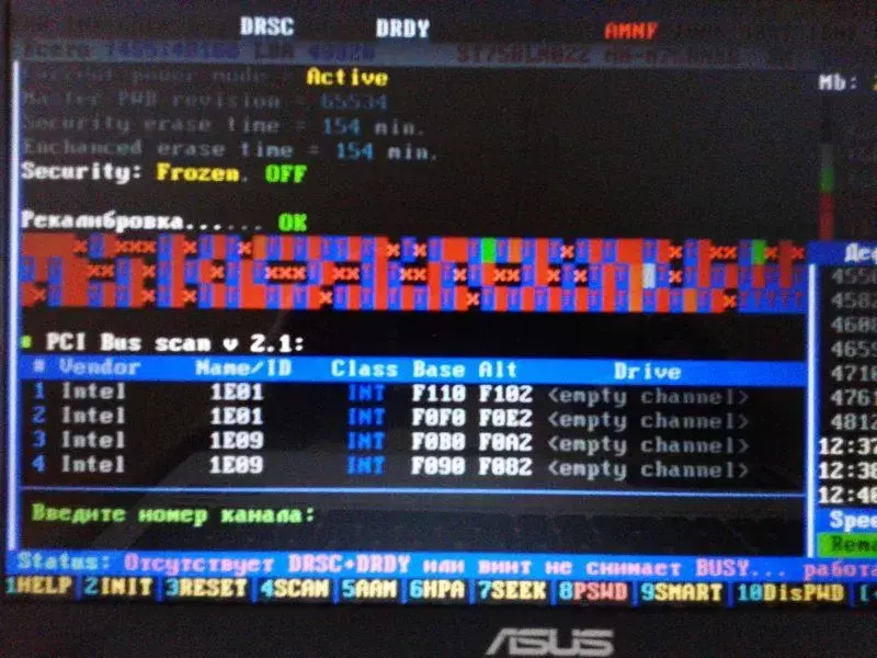

Блиин. F2 - F4 началось сканирование и сразу же начали выскакивать сплошные битые сектора. Что делать? С ужасом жду окончания сканирования.
    47.4 KB · Просмотры: 149
Я нажала на "Start LBA", а нужно было, наверное на "Линейное сканирование" (в инструкции к Виктории прочитала :) уже после того, как пальчики шаловливые на кнопочки нажали). Как остановить сканирование? И нужно ли его останавливать, может быть дождаться пока процесс сканирования не завершится? Ой, совсем я запуталась :(

F4 зачем?????
Прерывайте сканирование. Хоть ресетом. smart нужен.
Esc же.
Остановила Esc.

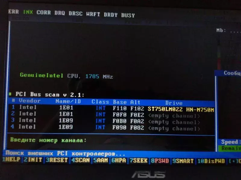

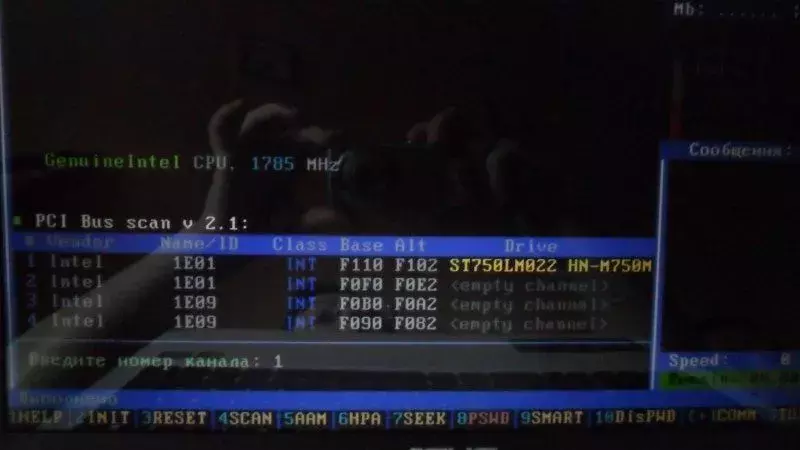

Перезагрузилась. Выбираю канал "Р" - Ext. PCI ATA/SATA - Enter
Появилась таблица (рис)
Что теперь делать?
При перезагрузки никаких подозрительных звуков не было. Собственно, вообще никаких звуков не было - ни писков, ни скрипов, ни треска. Корпус не греется.
    40.9 KB · Просмотры: 117
То, что Вы уже делали раньше. Введите номер канала. 1. Enter.

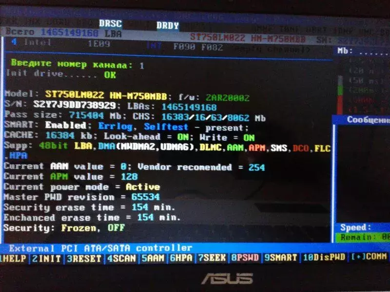

F2 - паспорт прочитать. F9 - smart показать.

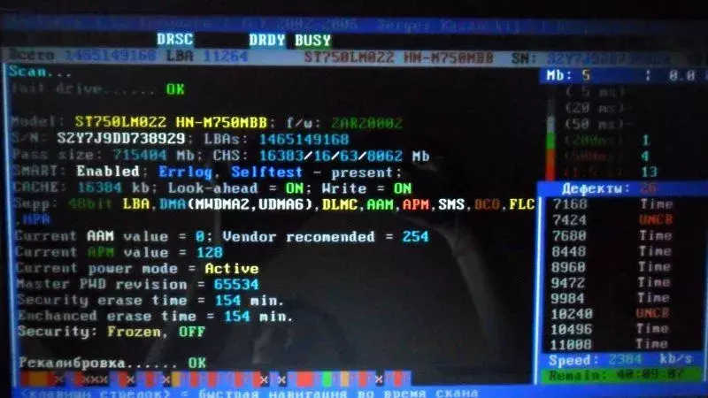

Ура!
Все получается - вот так со мной нужно - коротко, пошагово :)
Ф2 паспорт
Ф9 СМАРТ
Что дальше?

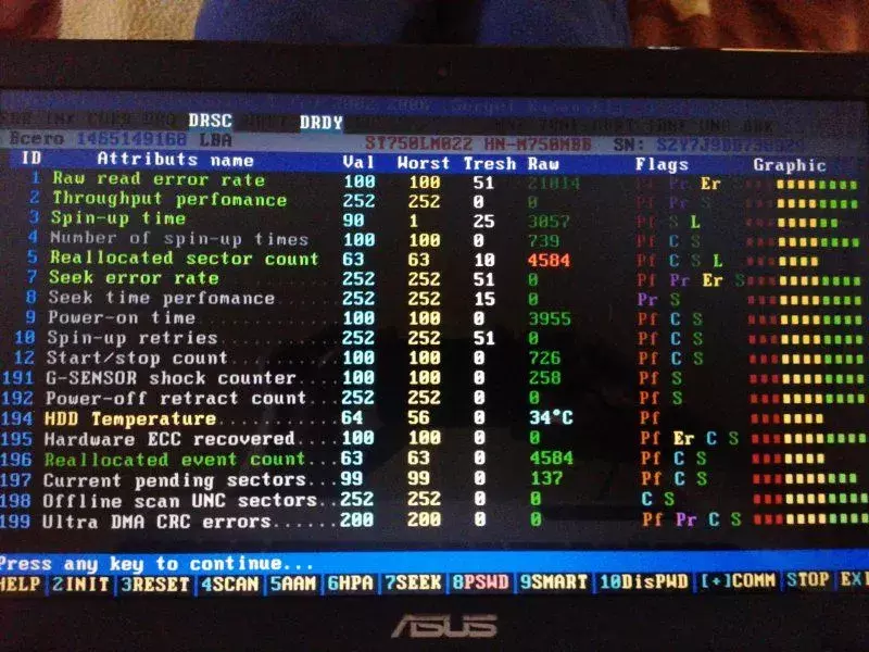

    86.9 KB · Просмотры: 167
    69.9 KB · Просмотры: 158
А дальше, - диск меняйте по гарантии, если она ещё есть, т.к. он почти труп. Атрибут 5 - куча релокейтов - физические повреждения. На подходе ещё физбэды -атрибут 197 - пендинги - нестабильные сектора. Похоже, есть запилы на поверхности в начале пространства. Ноутбук выключите. Данные нужны с него?
