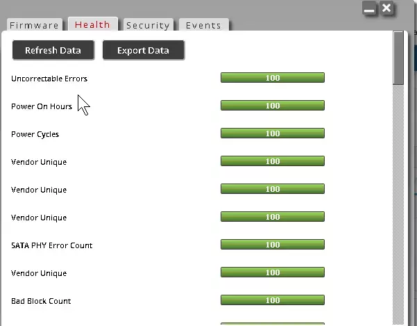

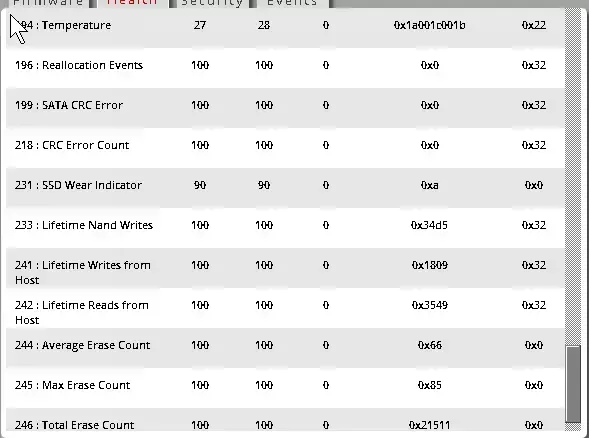

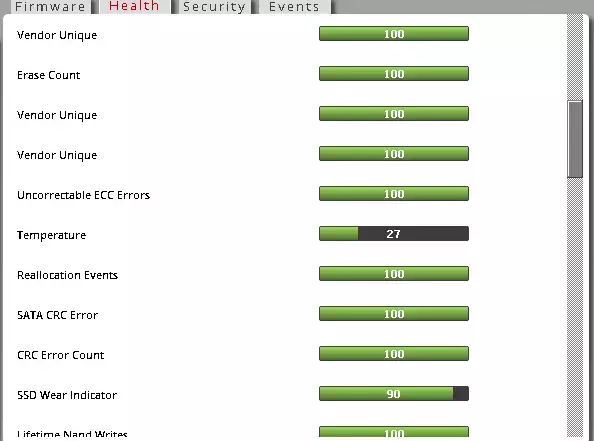

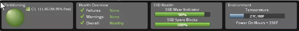

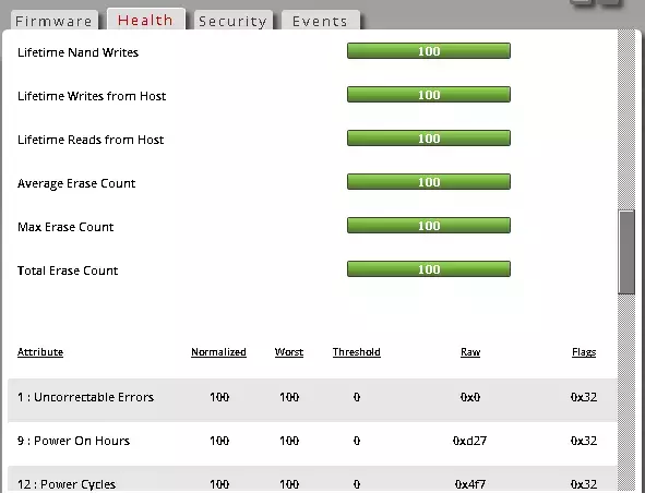

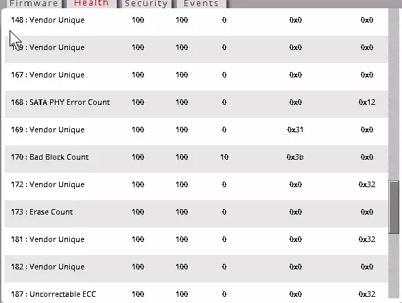

Из рекомендаций проверте состояние диска все-таки через офф утилиту скачав её с сайта производителя Kingston Manager SSD

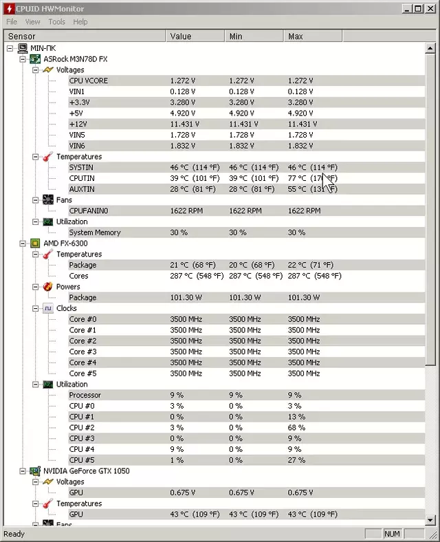

После того как проверите в Безопасном режиме, есть возможность замерить напряжение в состояние когда нет лагов, и состояние когда компьютер начинает тормозить. Или если есть возможность подключить заведомо рабочий БП

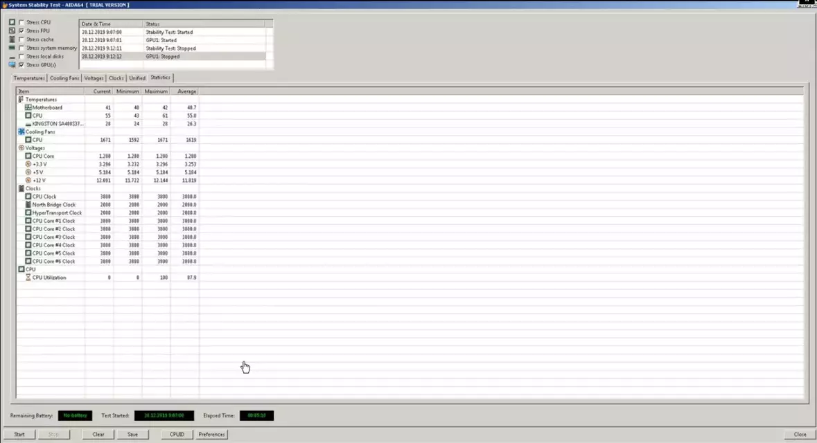

Можно в принципе запустить Стресс-тест в aida64 и прикрепить отчет желательно желательно не сразу, что бы зацепить момент Лагов и посмотреть просадки
Выполнил . Вроде как ошибок нету . Скрины прикрепил
АИДА64, и так же прикрепил HW(в простое как ПК включил)
Во время лагов .
Ну просадки есть по 12V
