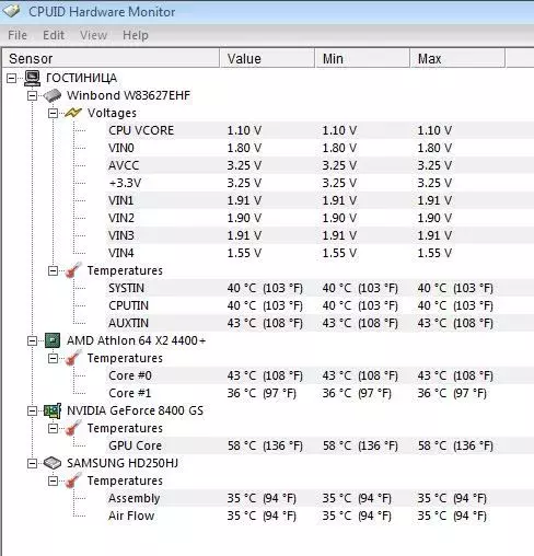

Проверил спецпрогой температуры всех нужных точек - всё ОК!

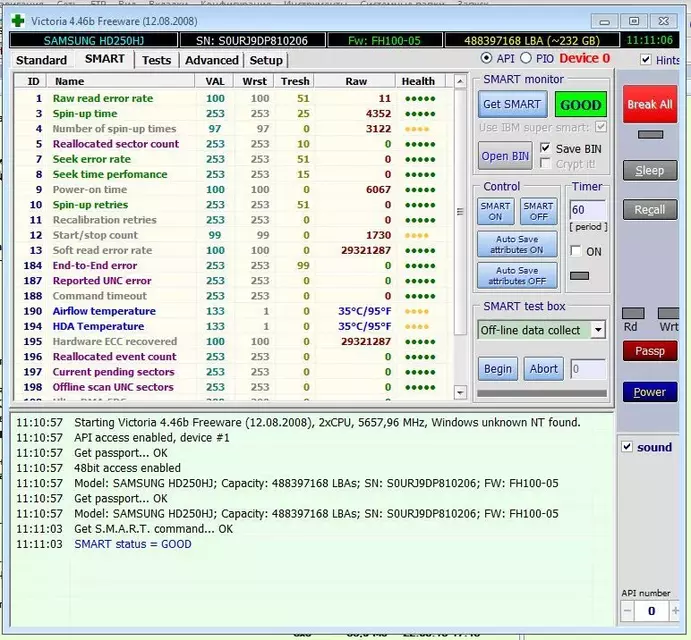

Проверил хард Викторией - всё гуд!

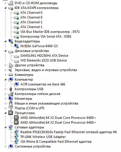

Инфа о системе в картинке.
SOS!
    32.8 KB · Просмотры: 169

3)На скрине есть неопознанное устройство-например если это чипсет то ваши проблемы с видео и браузерами логичны.

3. Непознаное устройство - подключение через юсб китайских колонок с радио

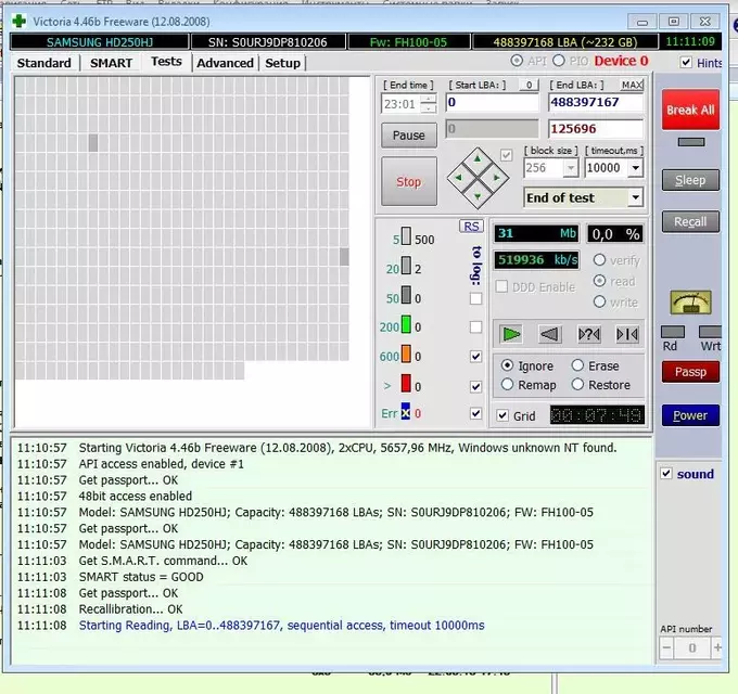

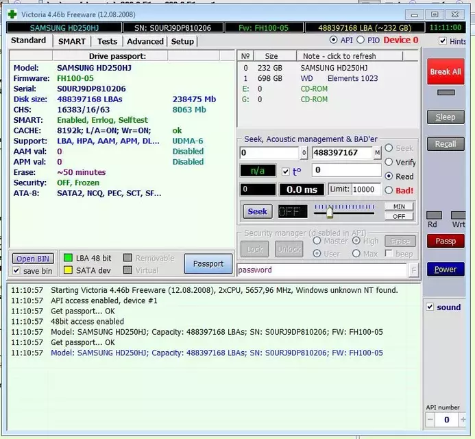

Прилагаю скины температур и тестов Виктории
    35 KB · Просмотры: 174
    79.7 KB · Просмотры: 170
    94.2 KB · Просмотры: 177
    74.4 KB · Просмотры: 153

Ошибки ядра и ЖД.
Тест victoria выполнен не полностью.
По крайней этой части теста я не увидел.
Надо взглянуть.
    79.7 KB · Просмотры: 158
    94.2 KB · Просмотры: 155
    74.4 KB · Просмотры: 158
