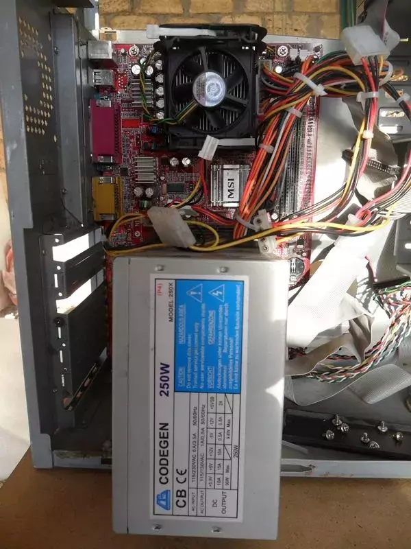

Можно это вга физически заменить?
Есть с ПК, которому 10 лет.
этот не подойдет
Если при включении требует нажатия F1, то это первый признак разряженной батарейки
Либо что снималась батарейка .. нужно войи в биос и выбрать пункт Загрузка оптимальных значений по умолчанию и выйти с сохранением . После этого F1 не будет появляться.

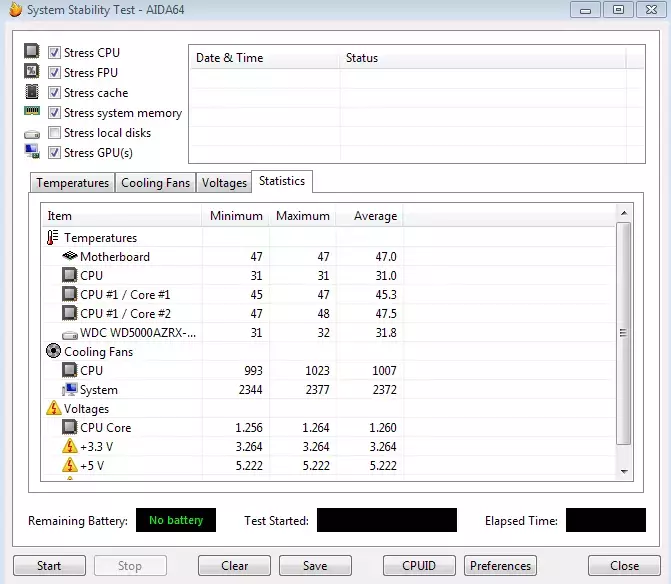

Судя по скринам проблемного компа радиатор процессора прилично забит пылью, и возраст материнской платы приличный , а значит и Блока питания . Подставьте новый Блок питания мощностью не меньше который установлен . Вам нужен не меньше 350ват. В сообщениях я не нашел что вы подставляли БП , а на скринах нет напряжений которые нужны для проверки и к тому же скрины не показывают - стабильность напряжений . На неважном БП напряжения проседают под нагрузкой , что не хорошо и приводит к проблемам и ошибкам.

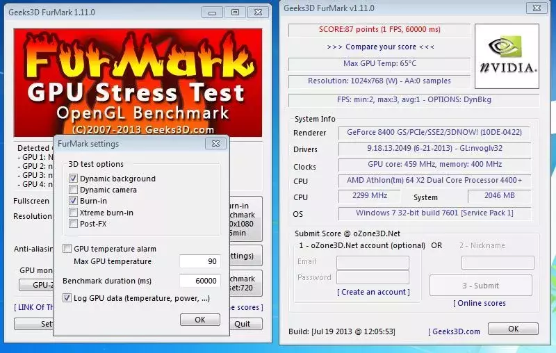

Новый тест видеокарты.
Прошёл очень быстро. Глаз вращать надо было мышкой? Что не сильно он на нёё реагировал...Сам как-то вращался и пульсировал одновременно...
Я приложил настройки. Может другие надо галочки поставить?

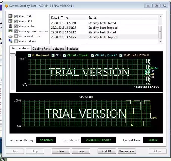

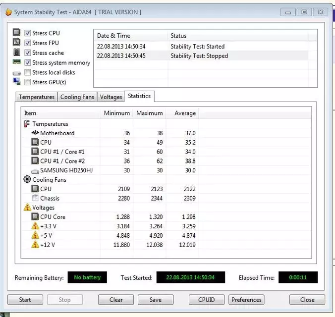

Сделайте еще тест аиды
Выбираете там Сервис потом Тест стабильности системы Далее statistics
Далее старт через 3 минуты стоп.Скриншот выложите.

Требования к блоку питания для MSI MS-7253 K9VGM-V. Поддерживаются только 24+4 pin блоки питания.У вас на картинке 20+4pin.
На тестах показана продолжительность 11 секунд, но по часам это было три минуты...Часы не то что отстают...у них сутки = 8 часам...

Борис, БП снимали вскрывали ? там смотрели вздутые конденсаторы ? Мультиметр имеете ? Или друга с мультиметром ? нужно проверить напряжения под нагрузкой(включить видео) и без нагрузки с помощью мультиметра , раз утилита не показывает.
