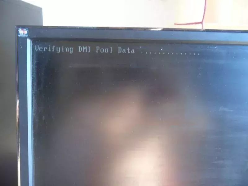

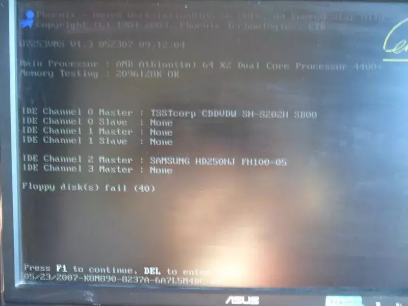

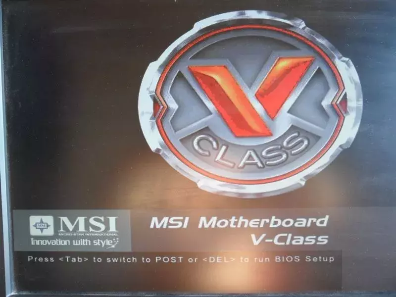

Прошу прощения у помошников, но я наверное неправильно дал информацию.
Всё же есть, наверное, проблемы с тестом памяти при запуске.
Размещаю фото.
фото 1 - то, что появляется при включении компа
фото 2 - то, что происходит через 20 секунд после фото1
фото 3 - это после нажатия F1 (пока не нажму - винда не грузится)

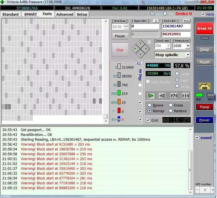

Тест запустил, но как понять, что он уже закончен? На Вашем фото тоже не все цифры...
Что такое - ЖД?
И что делать с ядром?
Будет написано 100% (см. картинку)

По поводу вашей надписи при загрузке.
"DMI Pool Data" - область Flash-памяти BIOS'а, в которой хранятся настройки DMA и IRQ.
Это как правило свидетельствует об аппаратной неисправности либо сбитых настройках bios.
загрузка жесткого диска в биос выставлена у вас аж на 5 месте,попробуйте поставить на второе хотя бы или на первое.
принцип настройки описан тут,вам по аналогии надо выставить ваш жесткий диск.
Батарейку когда меняли-минут 15 выждали?
Это поможет обнулить некоторые данные и настройки.

Виктория больше 7:49 делать тест не хочет...
Упс.
Зависает на этом?

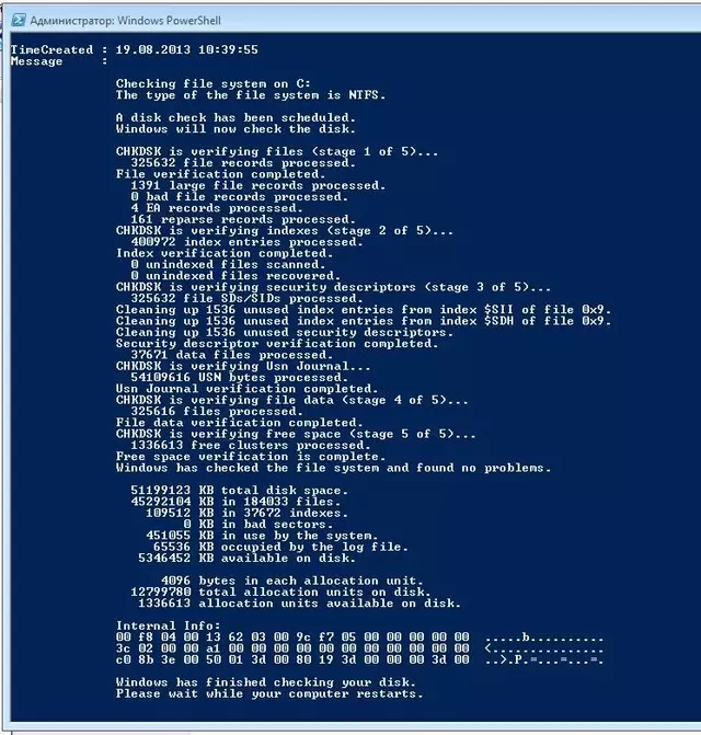

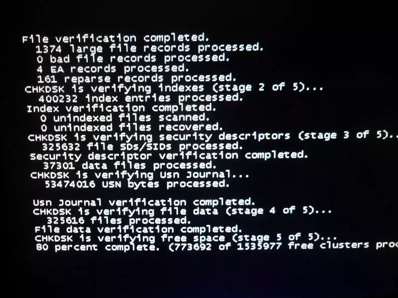

Попробуйте проверку chkdsk.
Нажмите меню "Пуск"=>Введите cmd => По найденному объекту кликните правой кнопкой мыши и выберите пункт Запустить с правами администратора"
введите команду
chkdsk c: /f /r
Затем жмем энтер.
На запрос соглашаемся,вводим Y
При следующей перезагрузке начнется проверка ,дождитесь окончания и сообщите найдены ли ошибки.

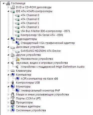

1. Виктория вообще не хочет тестировать. Чекдиск запустил (прилагаю снимок экрана, но успел заснять только перед отчётом) но отчёт не выявил проблем

5. В списке диспетчера есть неопределённое устройство - но я ошибался на счёт колонок с радио... т.е. я не знаю что это за "устройство". Всё внешнее я отключил.

Если при включении требует нажатия F1, то это первый признак
что слетели настройки БИОСа, в частности они могут слететь из-за разряженной батерейки, либо после её замены его просто не настроили ;). В данном случае это сообщения появлялось из-за того, что был неправильно выставлен приоритет загрузочных устройств.
Правда подобное сообщение может также появляться если не подключить клавиатуру, да и при подключение шлейфов можно этот приоритет изменить.

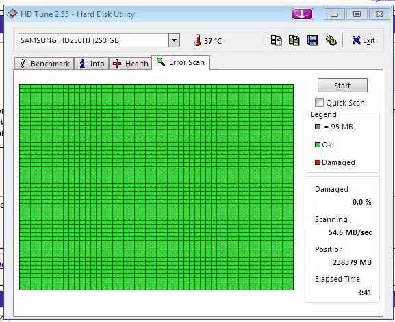

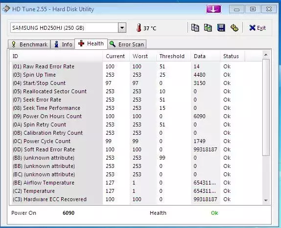

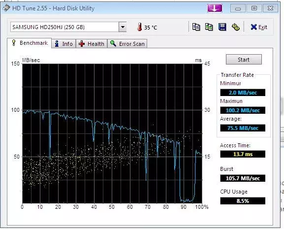

Попробуйте скачать .Сделайте тесты Benchmark и Error Scan.Скриншоты приложите.Скриншот вкладки Heath тоже приложите.
Также попробуйте чистый запуск.И понаблюдайте как система себя ведет.
Пока высылаю тесты и позже сообщу как прошёл чистый запуск.

Итак,выявлены три основные проблемы:
1)проблема с видеокартой либо драйверами видеокарты,либо-маловероятно-конфликт ПО (чистый запуск покажет)

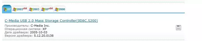

2)Неопределенное устройство-надо узнать что это,дайте ven -код по этой инструкции
3)Есть некоторые проблемы в работе жесткого диска,пока думаем над результатами HD Tune покажите вот что:

Борис,

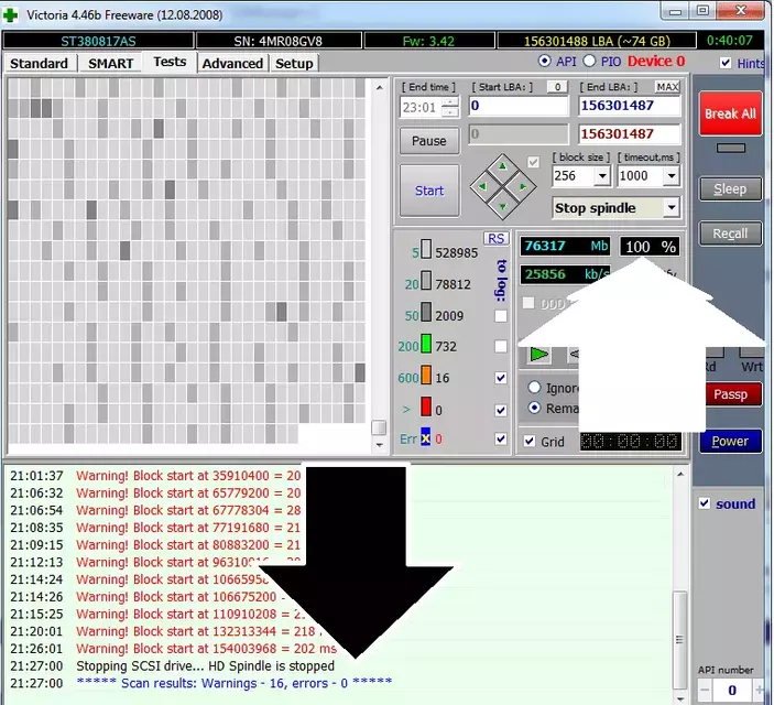

Судя по быстрым тестам диска...
"Провалы" в конце не так критичны, как в начале диаграммы. Но сами диски этой серии по механике довольно слабы, хоть и наделены рядом технологий SilentSeek, NoiseGuard и ImpacGuard. Я бы даже сказал, что потому и наделены, иначе сразу же при покупке было слышно как головки тарабанят и сдали по гарантии. :sarcastic:
Можно и заменить диск, если есть финансы и желание, но сначала надо попробовать заменить SATA-шлейф, сняв с CD-ROMа или взяв второй из комплекта к плате.
Нужен тест еще одной программы - HWMonitor, там один только скриншот, чтобы увидеть один из важных моментов.
И скажите, Борис, как подключен этот диск: проводом с черным SATA-коннектором, идущим напрямую от блока питания, или же переходником Molex-SATA (с белого на черный)?

1.Чистый перезапуск ничего не дал - видео еле дёргается...
2. ИД устройства: USB\VID_0D8C&PID_5200&REV_0100
3. Скан экрана после теста прилагаю

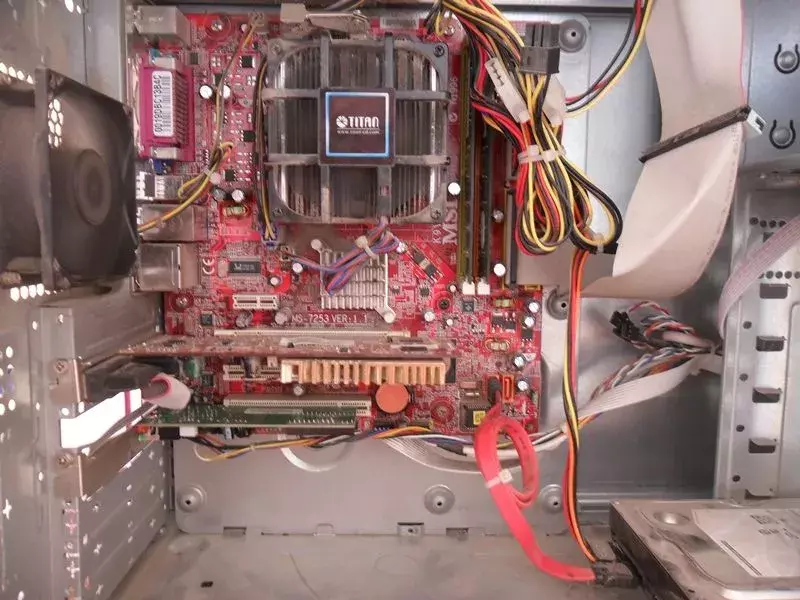

Прилагаю фото внутренностей

Насколько увидел, питание SATA-устройства идет напрямую от БП. Хорошо.
Шлейф - это не катушка индуктивности, его нужно освободить от стяжки. Пока новый, он такое еще терпит, а со временем возможны потери в канале связи.
Еще я просил попробовать заменить SATA-шлейф, на CD-ROM у вас IDE-шный, есть чем заменить? В коробке от платы должен быть еще один, если её вообще вам отдали в магазине.
Если шлейф замените, то тест в HDTune нужно будет сделать заново.
Еще, как долго у вас стоит звуковая карта под видеокартой?
Сколько времени проходит с момента включения компьютера до появления заставки материнской платы или листинга инициализации устройств (это где предлагается нажать F2 или DEL)?
И сколько времени уже от них до загрузки рабочего стола или экрана выбора пользователей?

1.Заменить нечем. Есть только плоские серые иширокие со старого ПК.
2. Под видеокартой (опять поставил её) не звуковая, а сетевая карта - встроенная не хочет работать, а эта - пашет
3.Времени проходит при запуске - секунды - быстро.
4. Со старого компа свинтил ЖД Самсунг 2002 года SPO411N/ Может его поставить? Вроде работал...
