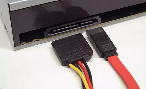

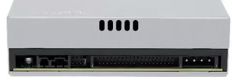

Я немного неправильно выразился. Двдромов навалом. Подключение питания разное.
    8.8 KB · Просмотры: 203
    3.2 KB · Просмотры: 214
Эм.... Я давно не видел блоков питания, в которых бы не было обоих вариантов питания. Накрайнняк для левого кокупается вот такой переходник.
Купить Шлейф Noname Molex - SATA в интернет магазине DNS. Характеристики, цена | 0017246
Это если Ваш прошлый бп уж совсем полная древность. Но, учитывая, что на древнем бп Ваша новая конфигурация просто не запустилась бы (без доп 4хконтактного питания и для материнки и для процессора + 4-6-8 контактные разъемы для питания видеокарт), думаю что бп у Вас более-менее.
Точно, как же я сразу не вспомнил о нем. У меня на блоке питания один такой и он подключается к жесткому диску.
Ну переходник решает. Либо колхозить с подключением внешнего кармана для имеющегося DVD. Но будет дорого и сложно.
Переходник решает в стандартных ситуациях \ И в них при подключении создаются 2 проблемы. \ Даже колхозить не надо.

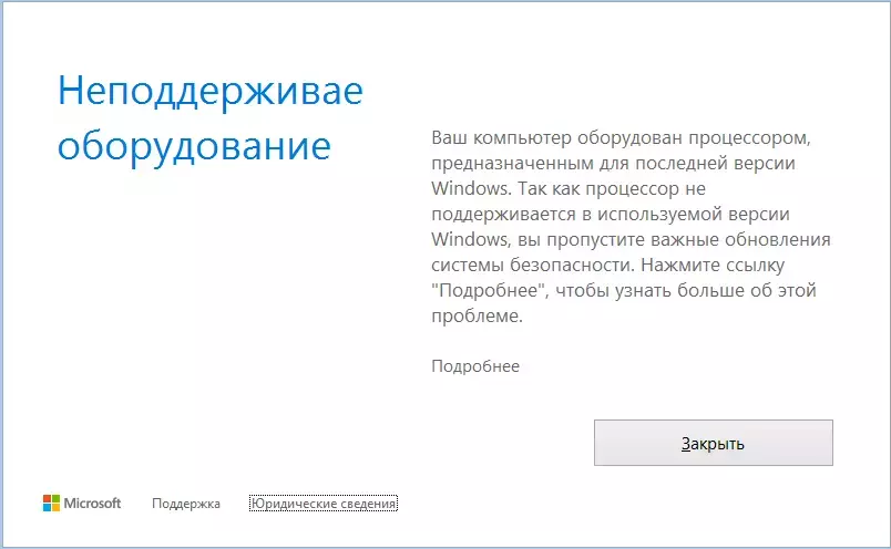

Поставил новый двдром. Все хорошо. Также можете посоветовать видеокарту не очень дорогую и блок питания. Буду копить денег. Да и еще, кто знает как убрать окно которое выскакивает при включении компа?
    21.3 KB · Просмотры: 174
Новые процессоры рассчитаны на работу только с Win 10/ От этого и окошко. Возможно, само окошко можно и убрать. Но это не гарантирует хорошую работу системы (M$ специально сделала нестабильной работу новых процессоров на старых ОС). Скорее всего можно найти обновы, отвечающие за нестабильность работы и стереть их.

Ну так это тоже не повод оставаться на Win 8 и, тем более использовать видеокарту, которая на 200-400% хуже встроенной. Все-равно ведь придется 10ку ставить. Ибо новый проц будет на всём что ниже 10ки работать нестабильно. Так это переустановка системы все-равно Ваш ближайший шаг. Ибо винда, которая запустилась на новом железе (без переустановок) требует этой самой переустановки. Там и так осталась "каша" от драйверов предыдущей.
У меня и 8.1 и 10 стоят. На десятке просто слетела лицензия как я уже писал. Разницы не почувствовал.
Ну разница в окошке с невозможностью работы процессора с этой версией Windows и периодические сбои при работе в принципе (могут быть а могут не быть в зависимости от того, какие патчи от windows Вы ставили).
